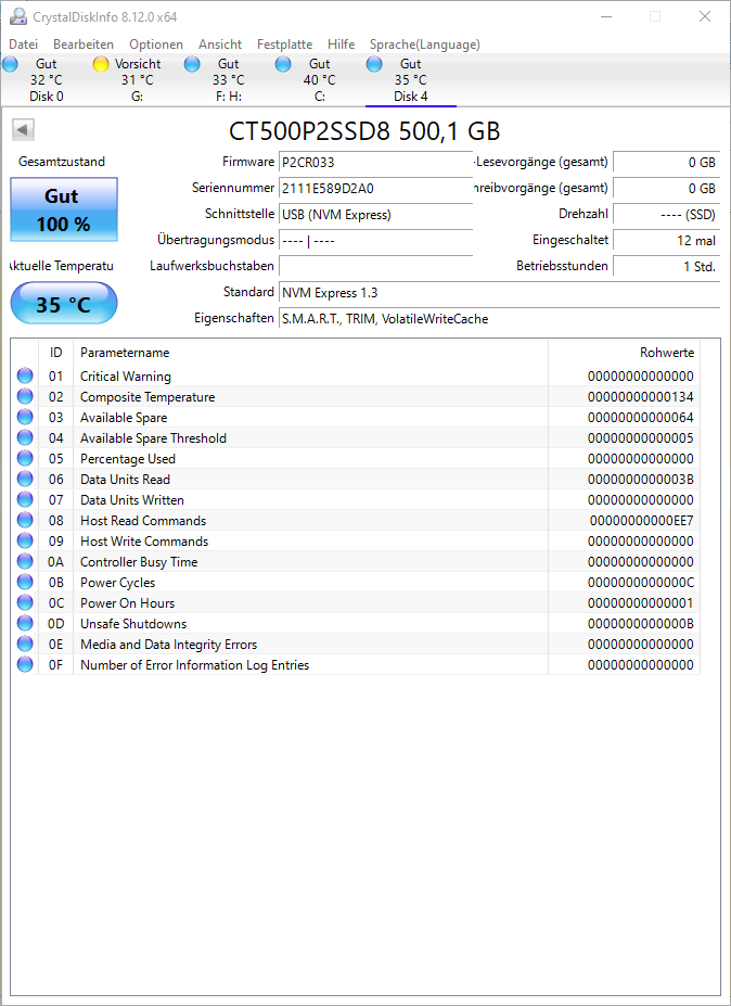

Gehäuse mit USB-Schnittstell ORICO M.2 NVMe SSD Enclosure M2PV-C3.
SSD 500 GB Crucial P2 NVME PCIe 2280 M.2 SSD
SSD in das Gehäuse eingebaut.. Win10 erkennt die SSD am USB 3.0 und USB 2.0 -Port.
Ventoy 1.0.46 formatiert die SSD. Bleibt bei 10 % längere Zeit stehen, geht dann weiter bis 100 %. Beim 2.Durchlauf (Verify ?) das selbe und der Vorgang wird mit einer Fehlermeldung abgebrochen.
"Während der Installationist ein Fehler aufgetreten. Stecken Sie das Gerät neu ein und versuchen Sie es erneut. Überprüfen Sie die log.txt auf Details."
Anbei die log.txt

CrystalDisk meldet alls OK. CT500P2D8 500,1 GB. Gesamtzustand Gut. Aktuelle Temperatur +35°C
Wer kann mir helfen?

[2021/06/24 22:17:44.241] Create file Handle:000000D4 \\.\PhysicalDrive2 status:0
[2021/06/24 22:17:44.241] PHYSICALDRIVE2 size 2000398934016 bytes
[2021/06/24 22:17:44.241] Create file Handle:000000D4 \\.\PhysicalDrive3 status:0
[2021/06/24 22:17:44.256] PHYSICALDRIVE3 size 2000398934016 bytes
[2021/06/24 22:17:44.272] Create file Handle:0000018C \\.\PhysicalDrive4 status:0
[2021/06/24 22:17:44.272] PHYSICALDRIVE4 size 500107862016 bytes
[2021/06/24 22:17:44.288] PhyDrv:0 BusType:SATA Removable:0 Size:1024GB(1000204886016) Name: Samsung SSD 840 EVO 1TB
[2021/06/24 22:17:44.288] PhyDrv:1 BusType:SATA Removable:0 Size:2048GB(2000398934016) Name: SAMSUNG HD204UI
[2021/06/24 22:17:44.288] PhyDrv:2 BusType:SATA Removable:0 Size:2048GB(2000398934016) Name: Samsung SSD 860 QVO 2TB
[2021/06/24 22:17:44.303] PhyDrv:3 BusType:Nvme Removable:0 Size:2048GB(2000398934016) Name: GIGABYTE GP-ASM2NE6200TTTD
[2021/06/24 22:17:44.303] PhyDrv:4 BusType:USB Removable:0 Size:512GB(500107862016) Name:Realtek RTL9210 NVME
[2021/06/24 22:17:44.303] LogicalDrive:\\.\C: PhyDrive:3 Offset:554696704 ExtentLength:1999282441728
[2021/06/24 22:17:44.319] Logical Drive:C ===> PhyDrive:3
[2021/06/24 22:17:44.319] Could not open the disk<\\.\D:>, error:5
[2021/06/24 22:17:44.319] Logical Drive ===> PhyDrive:-1
[2021/06/24 22:17:44.351] DeviceIoControl IOCTL_VOLUME_GET_VOLUME_DISK_EXTENTS failed \\.\E:, error:1
[2021/06/24 22:17:44.351] Logical Drive:E ===> PhyDrive:-1
[2021/06/24 22:17:44.351] LogicalDrive:\\.\F: PhyDrive:2 Offset:1048576 ExtentLength:575668224
[2021/06/24 22:17:44.367] Logical Drive:F ===> PhyDrive:2
[2021/06/24 22:17:44.367] LogicalDrive:\\.\G: PhyDrive:1 Offset:1048576 ExtentLength:2000396746752
[2021/06/24 22:17:44.367] Logical Drive:G ===> PhyDrive:1
[2021/06/24 22:17:44.367] LogicalDrive:\\.\H: PhyDrive:2 Offset:576716800 ExtentLength:1998976726528
[2021/06/24 22:17:44.382] Logical Drive:H ===> PhyDrive:2
[2021/06/24 22:17:44.382] Could not open the disk<\\.\P:>, error:5
[2021/06/24 22:17:44.382] Logical Drive ===> PhyDrive:-1
[2021/06/24 22:17:44.398] Could not open the disk<\\.\R:>, error:5
[2021/06/24 22:17:44.398] Logical Drive:R ===> PhyDrive:-1
[2021/06/24 22:17:44.398] Could not open the disk<\\.\X:>, error:5
[2021/06/24 22:17:44.414] Logical Drive:X ===> PhyDrive:-1
[2021/06/24 22:17:44.414] Could not open the disk<\\.\Z:>, error:5
[2021/06/24 22:17:44.414] Logical Drive:Z ===> PhyDrive:-1
[2021/06/24 22:17:44.429] Create file Handle:00000190 \\.\PhysicalDrive4 status:0
[2021/06/24 22:17:44.429] Read MBR Ret:1 Size:512 code:183
[2021/06/24 22:17:44.429] =========== Partition Table 1 ============
[2021/06/24 22:17:44.445] PartTbl.Active = 0x0
[2021/06/24 22:17:44.445] PartTbl.FsFlag = 0xee
[2021/06/24 22:17:44.445] PartTbl.StartSectorId = 1
[2021/06/24 22:17:44.461] PartTbl.SectorCount = 4294967295
[2021/06/24 22:17:44.461] PartTbl.StartHead = 0
[2021/06/24 22:17:44.461] PartTbl.StartSector = 2
[2021/06/24 22:17:44.476] PartTbl.StartCylinder = 0
[2021/06/24 22:17:44.476] PartTbl.EndHead = 254
[2021/06/24 22:17:44.476] PartTbl.EndSector = 63
[2021/06/24 22:17:44.476] PartTbl.EndCylinder = 513
[2021/06/24 22:17:44.492] =========== Partition Table 2 ============
[2021/06/24 22:17:44.492] PartTbl.Active = 0x0
[2021/06/24 22:17:44.492] PartTbl.FsFlag = 0x0
[2021/06/24 22:17:44.507] PartTbl.StartSectorId = 0
[2021/06/24 22:17:44.507] PartTbl.SectorCount = 0
[2021/06/24 22:17:44.507] PartTbl.StartHead = 0
[2021/06/24 22:17:44.523] PartTbl.StartSector = 0
[2021/06/24 22:17:44.523] PartTbl.StartCylinder = 0
[2021/06/24 22:17:44.523] PartTbl.EndHead = 0
[2021/06/24 22:17:44.523] PartTbl.EndSector = 0
[2021/06/24 22:17:44.539] PartTbl.EndCylinder = 0
[2021/06/24 22:17:44.539] =========== Partition Table 3 ============
[2021/06/24 22:17:44.539] PartTbl.Active = 0x0
[2021/06/24 22:17:44.554] PartTbl.FsFlag = 0x0
[2021/06/24 22:17:44.554] PartTbl.StartSectorId = 0
[2021/06/24 22:17:44.554] PartTbl.SectorCount = 0
[2021/06/24 22:17:44.570] PartTbl.StartHead = 0
[2021/06/24 22:17:44.570] PartTbl.StartSector = 0
[2021/06/24 22:17:44.570] PartTbl.StartCylinder = 0
[2021/06/24 22:17:44.586] PartTbl.EndHead = 0
[2021/06/24 22:17:44.586] PartTbl.EndSector = 0
[2021/06/24 22:17:44.586] PartTbl.EndCylinder = 0
[2021/06/24 22:17:44.586] =========== Partition Table 4 ============
[2021/06/24 22:17:44.601] PartTbl.Active = 0x0
[2021/06/24 22:17:44.601] PartTbl.FsFlag = 0x0
[2021/06/24 22:17:44.601] PartTbl.StartSectorId = 0
[2021/06/24 22:17:44.617] PartTbl.SectorCount = 0
[2021/06/24 22:17:44.617] PartTbl.StartHead = 0
[2021/06/24 22:17:44.617] PartTbl.StartSector = 0
[2021/06/24 22:17:44.632] PartTbl.StartCylinder = 0
[2021/06/24 22:17:44.632] PartTbl.EndHead = 0
[2021/06/24 22:17:44.632] PartTbl.EndSector = 0
[2021/06/24 22:17:44.648] PartTbl.EndCylinder = 0
[2021/06/24 22:17:44.648] Invalid ventoy efi part name
[2021/06/24 22:17:44.648] < Samsung SSD 840 EVO 1TB> is filtered for not USB type.
[2021/06/24 22:17:44.664] < SAMSUNG HD204UI> is filtered for not USB type.
[2021/06/24 22:17:44.664] < Samsung SSD 860 QVO 2TB> is filtered for not USB type.
[2021/06/24 22:17:44.664] < GIGABYTE GP-ASM2NE6200TTTD> is filtered for not USB type.
[2021/06/24 22:17:44.695] Load languages from json file ...
[2021/06/24 22:17:44.711] language json file len:124841 json parse:0
[2021/06/24 22:17:44.726] Total 37 languages ...
[2021/06/24 22:17:44.757] Not ventoy disk, clear secure boot option
[2021/06/24 22:17:52.802] SpaceMB:0 SizeInMB:476940
[2021/06/24 22:17:52.812] InstallVentoy2PhyDrive MBR PhyDrive4 <<Realtek RTL9210 NVME 512GB>>
[2021/06/24 22:17:52.822] Copy boot img success
[2021/06/24 22:17:52.832] Disk signature: 0x60f82bc1
[2021/06/24 22:17:52.832] ReservedSector: 0
[2021/06/24 22:17:52.843] Lock disk for clean .............................
[2021/06/24 22:17:52.843] QueryDosDeviceA success \Device\Harddisk4\DR9
[2021/06/24 22:17:52.862] [0] CreateFileA \\.\PhysicalDrive4 code:0 000002E8
[2021/06/24 22:17:52.872] FSCTL_LOCK_VOLUME success
[2021/06/24 22:17:52.872] LogicalDrive:\\.\C: PhyDrive:3 Offset:554696704 ExtentLength:1999282441728
[2021/06/24 22:17:52.882] Could not open the disk<\\.\D:>, error:5
[2021/06/24 22:17:52.902] DeviceIoControl IOCTL_VOLUME_GET_VOLUME_DISK_EXTENTS failed \\.\E:, error:1
[2021/06/24 22:17:52.912] LogicalDrive:\\.\F: PhyDrive:2 Offset:1048576 ExtentLength:575668224
[2021/06/24 22:17:52.922] LogicalDrive:\\.\G: PhyDrive:1 Offset:1048576 ExtentLength:2000396746752
[2021/06/24 22:17:52.932] LogicalDrive:\\.\H: PhyDrive:2 Offset:576716800 ExtentLength:1998976726528
[2021/06/24 22:17:52.943] Could not open the disk<\\.\P:>, error:5
[2021/06/24 22:17:52.952] Could not open the disk<\\.\R:>, error:5
[2021/06/24 22:17:52.952] Could not open the disk<\\.\X:>, error:5
[2021/06/24 22:17:52.962] Could not open the disk<\\.\Z:>, error:5
[2021/06/24 22:17:52.972] No drive letter was assigned...
[2021/06/24 22:17:52.986] GetFirstUnusedDriveLetter I: ...
[2021/06/24 22:17:52.992] Will use 'I:' as volume mountpoint
[2021/06/24 22:17:53.052] No partition to delete on disk '\\?\PhysicalDrive4'
[2021/06/24 22:17:53.062] Deleting all partitions ......................... OK
[2021/06/24 22:17:53.072] Lock disk for write .............................
[2021/06/24 22:17:53.082] QueryDosDeviceA success \Device\Harddisk4\DR9
[2021/06/24 22:17:53.091] [0] CreateFileA \\.\PhysicalDrive4 code:0 0000036C
[2021/06/24 22:17:53.102] Opened \\.\PhysicalDrive4 for exclusive write access
[2021/06/24 22:17:53.102] FSCTL_LOCK_VOLUME success
[2021/06/24 22:17:53.122] Formatting part1 exFAT ...
[2021/06/24 22:17:53.122] Formatting Part1 exFAT ...
[2021/06/24 22:17:58.585] WriteFile error bRet:0 WriteSize:4608 dwSize:0 ErrCode:5
[2021/06/24 22:18:04.045] WriteFile error bRet:0 WriteSize:477184 dwSize:0 ErrCode:5
[2021/06/24 22:18:09.503] WriteFile error bRet:0 WriteSize:8388608 dwSize:0 ErrCode:5
[2021/06/24 22:18:14.954] WriteFile error bRet:0 WriteSize:6872576 dwSize:0 ErrCode:5
[2021/06/24 22:18:20.433] WriteFile error bRet:0 WriteSize:131072 dwSize:0 ErrCode:5
[2021/06/24 22:18:25.929] WriteFile error bRet:0 WriteSize:512 dwSize:0 ErrCode:5
[2021/06/24 22:18:31.440] WriteFile error bRet:0 WriteSize:512 dwSize:0 ErrCode:5
[2021/06/24 22:18:36.932] WriteFile error bRet:0 WriteSize:512 dwSize:0 ErrCode:5
[2021/06/24 22:18:42.397] WriteFile error bRet:0 WriteSize:512 dwSize:0 ErrCode:5
[2021/06/24 22:18:47.865] WriteFile error bRet:0 WriteSize:512 dwSize:0 ErrCode:5
[2021/06/24 22:18:53.338] WriteFile error bRet:0 WriteSize:512 dwSize:0 ErrCode:5
[2021/06/24 22:18:58.832] WriteFile error bRet:0 WriteSize:512 dwSize:0 ErrCode:5
[2021/06/24 22:19:04.332] WriteFile error bRet:0 WriteSize:512 dwSize:0 ErrCode:5
[2021/06/24 22:19:09.837] WriteFile error bRet:0 WriteSize:512 dwSize:0 ErrCode:5
[2021/06/24 22:19:15.278] WriteFile error bRet:0 WriteSize:512 dwSize:0 ErrCode:5
[2021/06/24 22:19:20.749] WriteFile error bRet:0 WriteSize:512 dwSize:0 ErrCode:5
[2021/06/24 22:19:26.231] WriteFile error bRet:0 WriteSize:512 dwSize:0 ErrCode:5
[2021/06/24 22:19:31.706] WriteFile error bRet:0 WriteSize:512 dwSize:0 ErrCode:5
[2021/06/24 22:19:37.165] WriteFile error bRet:0 WriteSize:512 dwSize:0 ErrCode:5
[2021/06/24 22:19:42.618] WriteFile error bRet:0 WriteSize:512 dwSize:0 ErrCode:5
[2021/06/24 22:19:48.106] WriteFile error bRet:0 WriteSize:512 dwSize:0 ErrCode:5
[2021/06/24 22:19:53.579] WriteFile error bRet:0 WriteSize:512 dwSize:0 ErrCode:5
[2021/06/24 22:19:59.072] WriteFile error bRet:0 WriteSize:512 dwSize:0 ErrCode:5
[2021/06/24 22:20:04.585] WriteFile error bRet:0 WriteSize:512 dwSize:0 ErrCode:5
[2021/06/24 22:20:10.079] WriteFile error bRet:0 WriteSize:512 dwSize:0 ErrCode:5
[2021/06/24 22:20:15.539] WriteFile error bRet:0 WriteSize:512 dwSize:0 ErrCode:5
[2021/06/24 22:20:21.044] WriteFile error bRet:0 WriteSize:512 dwSize:0 ErrCode:5
[2021/06/24 22:20:26.543] WriteFile error bRet:0 WriteSize:512 dwSize:0 ErrCode:5
[2021/06/24 22:20:32.044] WriteFile error bRet:0 WriteSize:512 dwSize:0 ErrCode:5
[2021/06/24 22:20:32.056] Formatting Part1 exFAT success
[2021/06/24 22:20:32.084] mount part 13
[2021/06/24 22:20:32.093] mount exfat failed 13
[2021/06/24 22:20:32.101] FormatPart1exFAT failed.
[2021/06/24 22:20:32.110] FindProcessOccupyDisk for PhyDrive 4
[2021/06/24 22:20:32.118] QueryDosDeviceA success \Device\Harddisk4\DR9
[2021/06/24 22:20:32.199] NOTE: Could not identify the process(es) or service(s) accessing \Device\Harddisk4\DR9
[2021/06/24 22:20:32.209] This time install failed, now wait and retry...
[2021/06/24 22:20:42.223] Now retry to install...
[2021/06/24 22:20:42.238] InstallVentoy2PhyDrive MBR PhyDrive4 <<Realtek RTL9210 NVME 512GB>>
[2021/06/24 22:20:42.247] Disk signature: 0xaab6d703
[2021/06/24 22:20:42.255] ReservedSector: 0
[2021/06/24 22:20:42.263] Lock disk for clean .............................
[2021/06/24 22:20:42.271] QueryDosDeviceA success \Device\Harddisk4\DR9
[2021/06/24 22:20:42.295] [0] CreateFileA \\.\PhysicalDrive4 code:0 0000035C
[2021/06/24 22:20:42.305] FSCTL_LOCK_VOLUME success
[2021/06/24 22:20:42.313] LogicalDrive:\\.\C: PhyDrive:3 Offset:554696704 ExtentLength:1999282441728
[2021/06/24 22:20:42.321] Could not open the disk<\\.\D:>, error:5
[2021/06/24 22:20:42.344] DeviceIoControl IOCTL_VOLUME_GET_VOLUME_DISK_EXTENTS failed \\.\E:, error:1
[2021/06/24 22:20:42.353] LogicalDrive:\\.\F: PhyDrive:2 Offset:1048576 ExtentLength:575668224
[2021/06/24 22:20:42.361] LogicalDrive:\\.\G: PhyDrive:1 Offset:1048576 ExtentLength:2000396746752
[2021/06/24 22:20:42.369] LogicalDrive:\\.\H: PhyDrive:2 Offset:576716800 ExtentLength:1998976726528
[2021/06/24 22:20:42.377] Could not open the disk<\\.\P:>, error:5
[2021/06/24 22:20:42.385] Could not open the disk<\\.\R:>, error:5
[2021/06/24 22:20:42.394] Could not open the disk<\\.\X:>, error:5
[2021/06/24 22:20:42.403] Could not open the disk<\\.\Z:>, error:5
[2021/06/24 22:20:42.410] No drive letter was assigned...
[2021/06/24 22:20:42.417] GetFirstUnusedDriveLetter I: ...
[2021/06/24 22:20:42.425] Will use 'I:' as volume mountpoint
[2021/06/24 22:20:42.488] Notice: Could not delete partitions: 0
[2021/06/24 22:20:42.498] Deleting all partitions ......................... OK
[2021/06/24 22:20:42.507] Lock disk for write .............................
[2021/06/24 22:20:42.517] QueryDosDeviceA success \Device\Harddisk4\DR9
[2021/06/24 22:20:42.525] [0] CreateFileA \\.\PhysicalDrive4 code:0 00000384
[2021/06/24 22:20:42.533] Opened \\.\PhysicalDrive4 for exclusive write access
[2021/06/24 22:20:42.753] FSCTL_LOCK_VOLUME success
[2021/06/24 22:20:42.768] Formatting part1 exFAT ...
[2021/06/24 22:20:42.776] Formatting Part1 exFAT ...
[2021/06/24 22:20:48.243] WriteFile error bRet:0 WriteSize:4608 dwSize:0 ErrCode:5
[2021/06/24 22:20:53.710] WriteFile error bRet:0 WriteSize:477184 dwSize:0 ErrCode:5
[2021/06/24 22:20:59.196] WriteFile error bRet:0 WriteSize:8388608 dwSize:0 ErrCode:5
[2021/06/24 22:21:04.694] WriteFile error bRet:0 WriteSize:6872576 dwSize:0 ErrCode:5
[2021/06/24 22:21:10.176] WriteFile error bRet:0 WriteSize:131072 dwSize:0 ErrCode:5
[2021/06/24 22:21:15.655] WriteFile error bRet:0 WriteSize:512 dwSize:0 ErrCode:5
[2021/06/24 22:21:21.129] WriteFile error bRet:0 WriteSize:512 dwSize:0 ErrCode:5
[2021/06/24 22:21:26.616] WriteFile error bRet:0 WriteSize:512 dwSize:0 ErrCode:5
[2021/06/24 22:21:32.097] WriteFile error bRet:0 WriteSize:512 dwSize:0 ErrCode:5
[2021/06/24 22:21:37.595] WriteFile error bRet:0 WriteSize:512 dwSize:0 ErrCode:5
