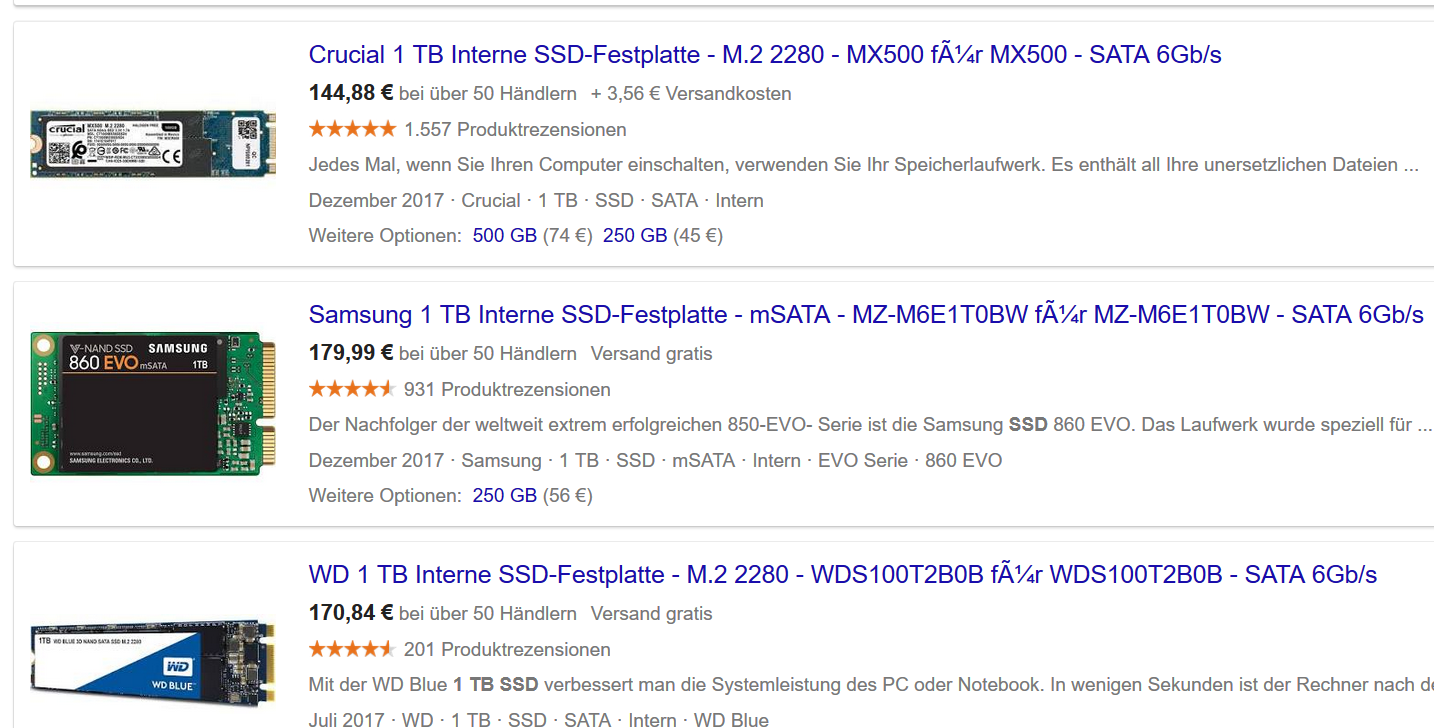

Hi,
kann eine 1TB M2 SSD für 150€ gut sein?
Habe einen MSI GE 60 2PE Apache Pro. Da passt nur eine Mini M2 Rein oder? Ist mini die richtige bezeichnung?

Da du für das Geld schon ne Crucial MX500 bekommst - ja, kann definitiv gut sein.
sind die preise normal oder grade tief?

vorsicht, die 860 Evo in der liste ist mSATA, nicht M.2. das ist nicht das gleiche.
170€+ ist aktuell eher teuer.

Diese sollte aber nicht in dein Notebook passen, da dein Notebook wohl nur über einen mSATA-Anschluss verfügt.
Da passt ausschließlich die 860 EVO mSATA. Also eher Vorsicht, das du keine M2 kaufst ;)
Und zuschlagen solltest du bei der MX500 dann wohl gleich garnicht :D

kann ich die denn in den msi einbauen?
https://de.msi.com/Laptop/GE60-2PE-Apache-Pro/Specification
bensel32 schrieb:
Kann ja eigentlich nur die MX500 sein. Die ist durchaus als gut zu bezeichen :D
oh shit ja meinte msata.

shit warum sind die msata denn teurer? die sind doch älter..
Wenn 180€ zu teuer sind, dann schau dir mal die 500GB Version der 860 mSATA an. Die gibt es ab 86€. Dann muss man halt etwas mit den Daten haushalten bzw. einiges auf der normalen HDD lassen. Die kannst du ja problemlos weiter verwenden.
