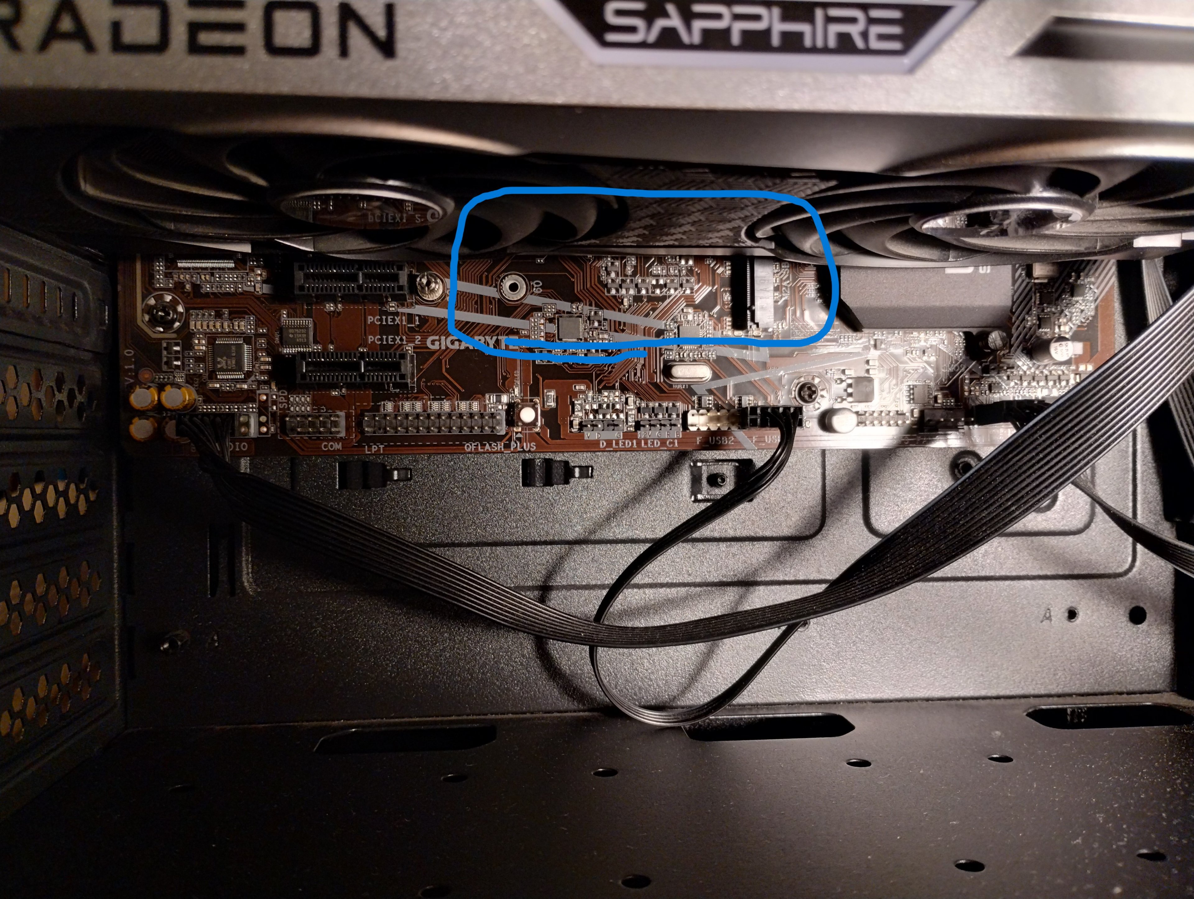

Jetzt bin ich mir nicht sicher, ob es Problemlos möglich wäre, an meinem Mainboard (B560M DS3H V2) den zweiten M2 Steckplatz zu benutzen. M2P_CPU ist in Benutzung, M2P_SB ist frei. Oder ob es doch schlauer wäre einfach einen der SATA Anschlüsse zu verwenden.
1. Teilen sich die beiden Anschlüsse Bandbreite? Meiner recherche nach nicht. Oder gibt es sonst irgendwelche Bedenken beide M2 Anschlüsse zu verwenden?
2. Könnte es zu Problemen bei der Hitzeentwicklung kommen, da der M2P_SB Anschluss quasi direkt hinter der Grafikkarte liegt (Siehe Bild)
3. Ist beim Anschluss etwas zu beachten oder einfach nach Anleitung anstecken und fertig?
Vielen Dank für eure Zeit!

du kannst einfach eine m.2 nvme ssd deiner wahl im slot "m2a_sb" verbauen.
Reaktionen: Klausiklaus

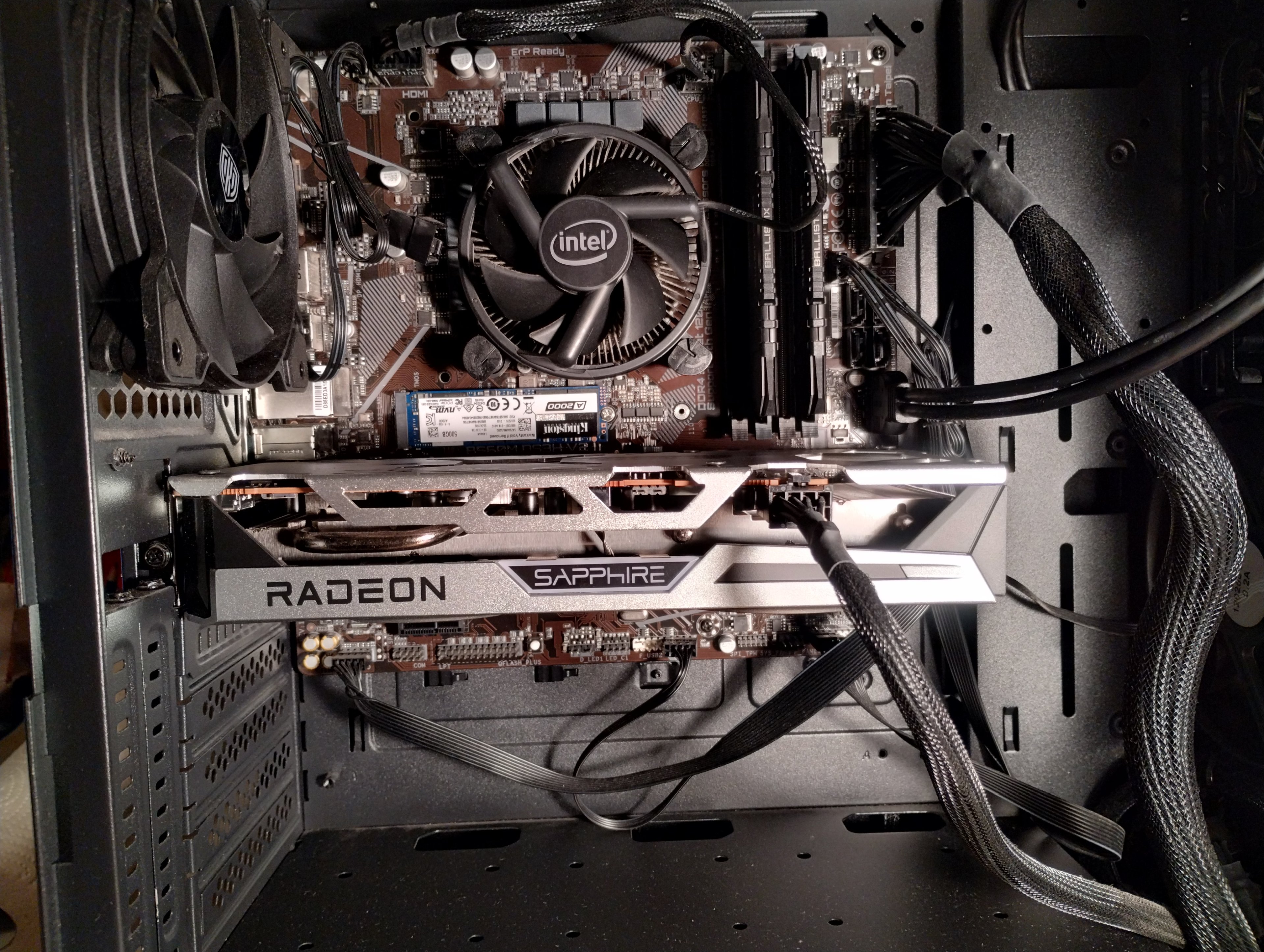

Wie mein Vorredner plus Empfehlung die GraKa mit was auch immer abzustützen; sieht leicht gebogen aus.
Bei einer m.2 nvme SSd gibt es keine Probleme. Bei Verwendung einer m.2 Sata SSD wird der normale Sata-Anschluss 1 deaktiviert.

Ahhh, falsch gelesen. Da M2P_CPU bereits genutzt wird, kann der M2P_SB genutzt werden. Ist aber nur PCIe 3.0 x4.
Reaktionen: Klausiklaus und Akula

Das mit der GraKa ist mir auch heute zum ersten Mal aufgefallen und muss ich dringend was tun.
Nein, das ist normal. So lang ist die Karte ja auch nicht und hat eine stabile Backplate. Sofern der Rechner nicht bewegt wird, sehe ich da kein Problem. Falls doch, dann auf die rechte Seite legen. ;)
