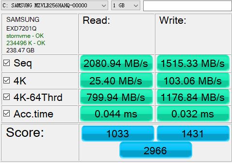

Kurzes Update: die Intel 660p 2TB läuft perfekt im 2ten Slot des Xiaomi Notebook Pro 2019
640€ für das NB + 170€ für die SSD + 5€ für das W10 Upgrade auf Pro
794807
794808
