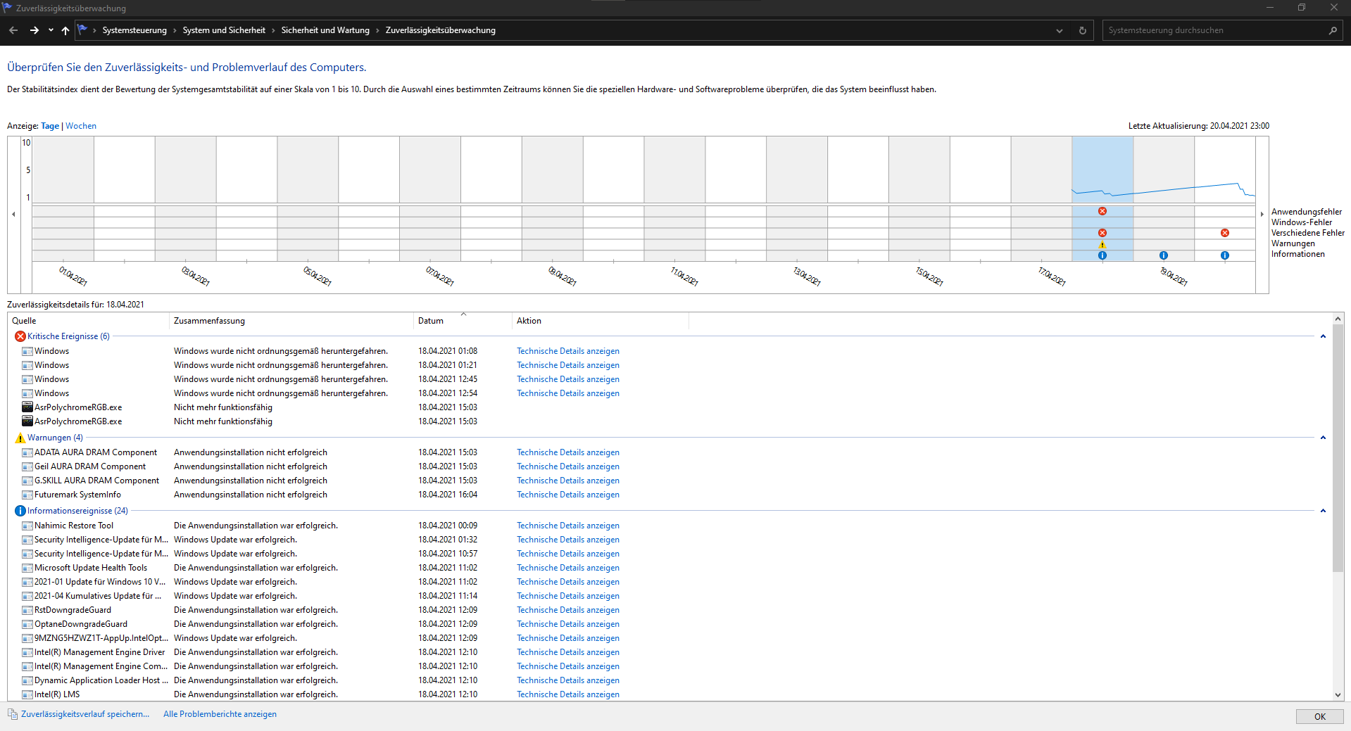

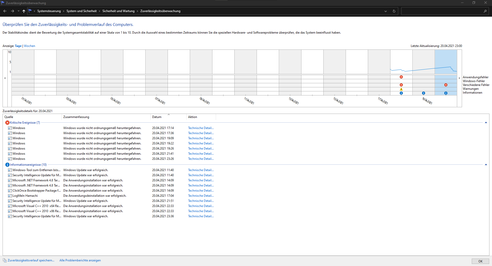

Zeig doch mal den Zuverlaessigkeitsverlauf :)
Also da wo die Abstürze waren werden als "Windows wurde nicht ordnungsgemäß heruntergefahren." angezeigt.

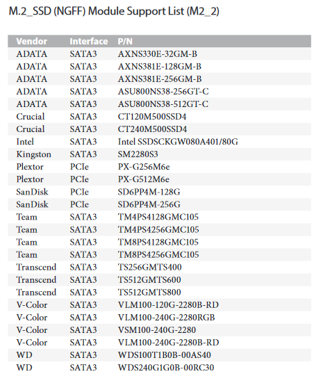

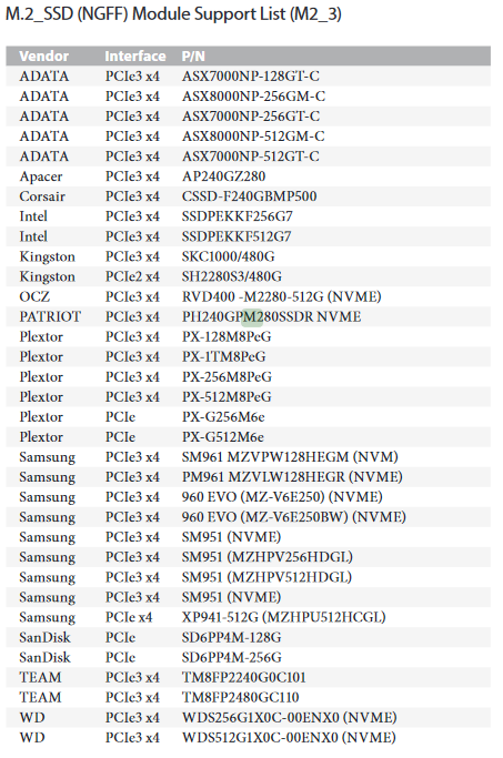

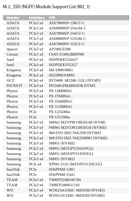

Und zudem habe ich mich auch bisschen ins Mainboard Handbuch gelesen und dort war eine Tabelle mit unterstützen m2 SSD's. Und da frage ich mich, gibt es sowas? Also das Mainboards nicht mit allen SSD umgehen können oder wird mit der Tabelle etwas anderes ausgesagt. Und da gibt es anscheinend für jeden m2 Slot eine andere Liste an unterstützten SSDs.
Ich habe die Tabellen unten eingefügt.
Noch eine weitere Info, zu aller erst war meine SSD im M2_1 Slot und aktuell ist im im M2_3 angesteckt.
