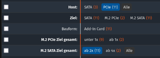

Ja lieben Gruß zurück MegaCayman, :cool_alt:
konnte deine Angaben relativ leicht in den ComputerBase Preisvergleich einspeisen:
https://www.computerbase.de/preisvergleich/?cat=hdadko&xf=11189_PCONE~13269_2
Hat 11 Ergebnisse produziert. Ich denke, da so speziell wirst du hier nicht viele mit Erfahrungswerten finden und wirst deine eigenen empirischen Daten sammeln müssen. :D
