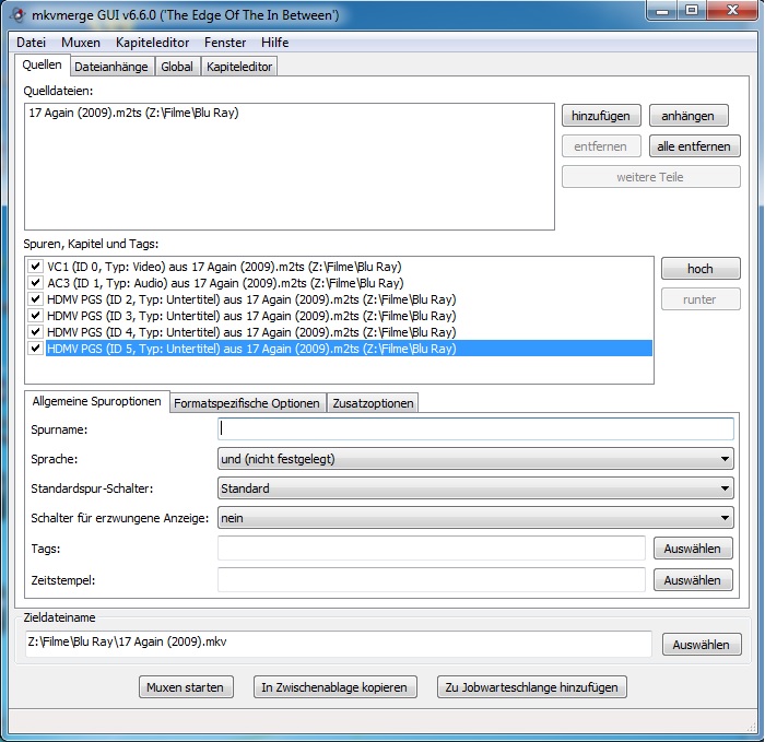

ich habe alle meine BluRays auf meinen Server gepackt damals mit DVDFab im M2TS Format,
leider habe ich die Untertitel alle drin gelassen, und ich muss jetzt jedes mal mit XBMC den passenden Untertitel wählen,
die Untertitel sind auch noch alle Unbekannt.
jetzt die Frage wie kann ich die überflüssigen Untertitel entfernen oder zumindest den richtigen Priorisieren.
Danke

Mein Problem ist nur welches ist der Untertitel den ich haben will :(
Habe die Programme selber schon probiert aber ich sehe zwar alle, aber kann sie nicht zuordnen MKV.jpg

Werden wohl die 4 PGS sein. Bei den oberen 2 steht ja Audio/Video, bei den PGS Untertitel.
Was was ist solltest bei Wiedergabe herausfinden, die Liste bleibt ja gleich.
OK auf die idee bin ich auch gerade gekommen gewesen :freak:
Wieso mir das nicht früher eingefallen ist ^^
Danke sollte denke ich mal Funktionieren :schluck:
