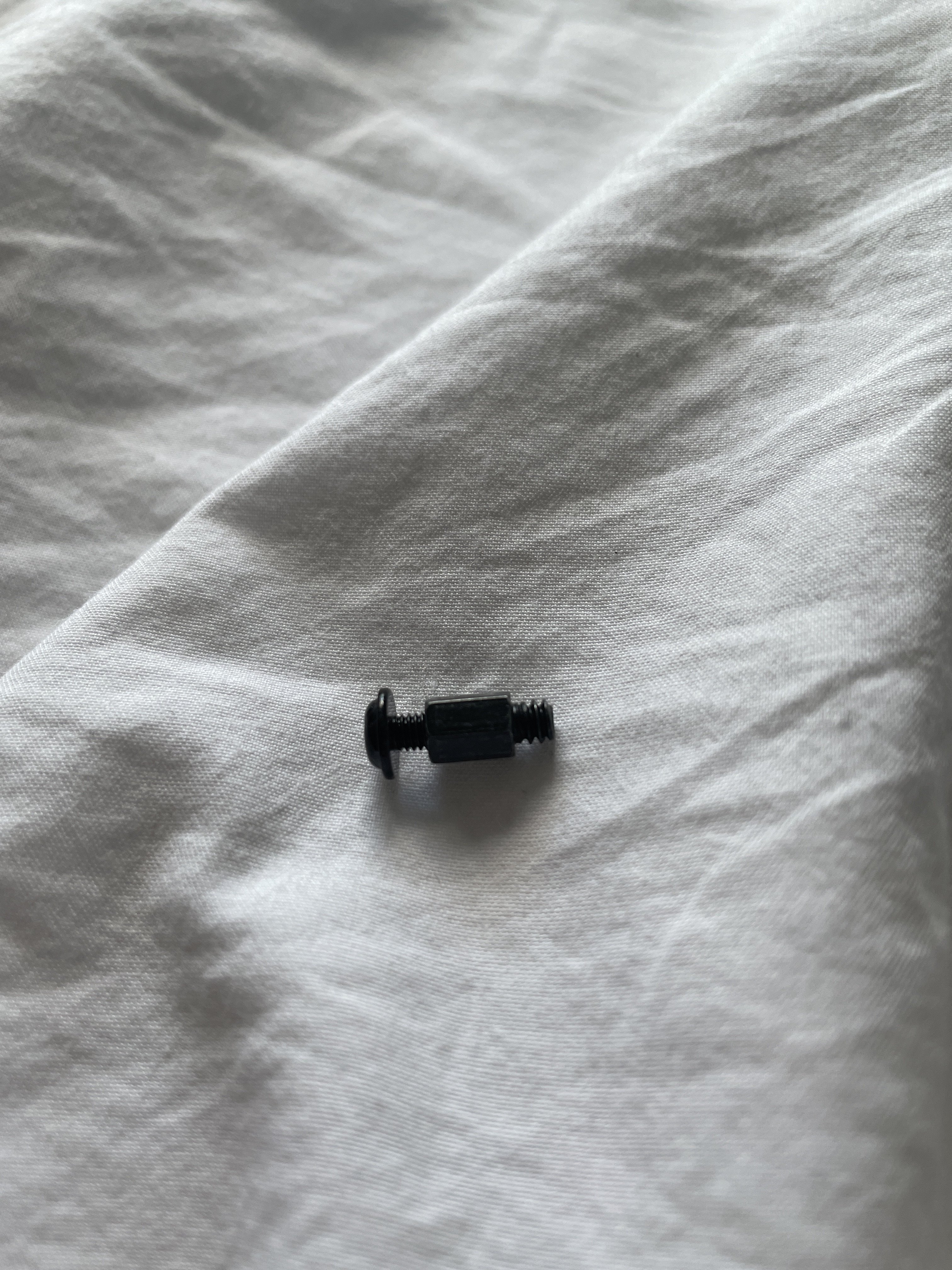

M3 Gewindebohrer Mainboardabstandshalter
- Ersteller Mnemikk
ein 3-4mm dickes Blech?Mnemikk schrieb:Bei 3-4mm blech mainboardtray sollte ein gewindeschneider reichen, wollte erst nen bohrer für die akku holen
Manche von den "Festplattenschrauben" sind selbstschneidend, ich bohr da mit 2,5mm ins Blech und schraube die einfach rein.

Kriegt man genauso leicht oder schwer, wie M3 Gewindeschneider mit Hilfe von Google:

Da der Schaft ja größtenteils rund, sollte das gehen. Schon mal mit sowas gearbeitet?

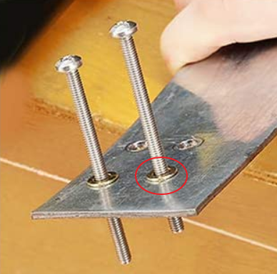

Je nachdem wie die Platzverhältnisse aussehen (Freiraum in die Tiefe), wären vielleicht M3 Nietmuttern oder halt UNC 6 32 Nietmuttern geeignet. Dann muß man nur ein 5mm Loch bohren und braucht kein Gewinde zu schneiden, das Blech muß auch nicht dick sein.

Stimmt. Die Idee ist nicht blöd, sofern man Platz hat um mit Schraubenschlüsseln rumzuhantieren. Das Im Video ist aber bestimmt keine M3 Schraube
, also bei UNC brauchst du dann wenigstens eine längere Schraube +Scheibe für die Montage.
Zumindest ist diese Methode „grobmotorikerfreundlicher“ 🤣
Da muss man „nur“ noch den Lochabstand für die Halterungen treffen.
Na hoffentlich ist auch ein Messschieber und etwas wie ein Körner vorhanden.

Ja, ich sehe aber gerade ein anderes Problem: Durch die Nietmutter stimmt dann aber der nötige Abstand zu der Risercard nicht mehr, wenn man die originalen Abstandshalter verwendet 🤦♂️

Stimmt, durch die Dicke vom "Kragen" der Nietmutter würde die Risercard zusammen mit dem originalen Abstandshalter etwas zu hoch stehen. (die lange gestauchte Seite ist ja auf der Unterseite vom Blech)
Wobei, die gibt es sogar mit Senkkopf, dafür braucht man dann aber ausreichend dickes Blech für die Montage.
