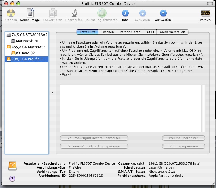

Im Anhang findet ihr einen Screenshot des Mac Festplatten Dienstprogrammes.
