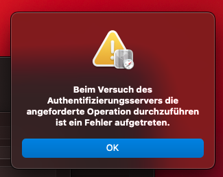

Hallo Zusammen,
Ich habe ein Problem ein Mac in die AD Struktur aufzunehmen,
Windows Clients machen keine Probleme, Der Mac bereits korrekt seine IP über den DHCP zugeteilt bekommen und die DNS einstellungen wurden auch korrekt übernommen.
Ich bekomme immer bei der Einbindung in die AD Folgenden Fehler : Beim Versuch des Authentifizierungsserver die angeforderte Operation durchzuführen ist ein Fehler aufgetreten.
Der Server ist über das Terminal aber erreichbar wenn ich ein Ping sende.
Vielen Dank im Voraus
Felix
Schau mal im Ereignisprotokoll vom AD/Kerberos/LDAP nach, ob es dort Details zu dem Fehler gibt.
CU
redjack
Solche Fehlermeldungen liebe ich ja. Es wird eine Exception ausgelöst, aber nicht gesagt was diese ausgelöst hat.
Im DC finde ich keine Ereignisse un Ereignissmonitor dazu.
Oder muss ich in einen andern Untermenü schauen?
Wie lang ist der Computername?
Das ist ein typisches Problem, das diesen seltsame Fehler produzieren kann.
Abseits davon, was verspricht man sich von einem Mac im AD? Wirklich verwaltbar ist er damit nicht und für Zugriff auf Shares ist das nicht wirklich nötig.
Stimmt das Datum und die Uhrzeit des Macs ?
