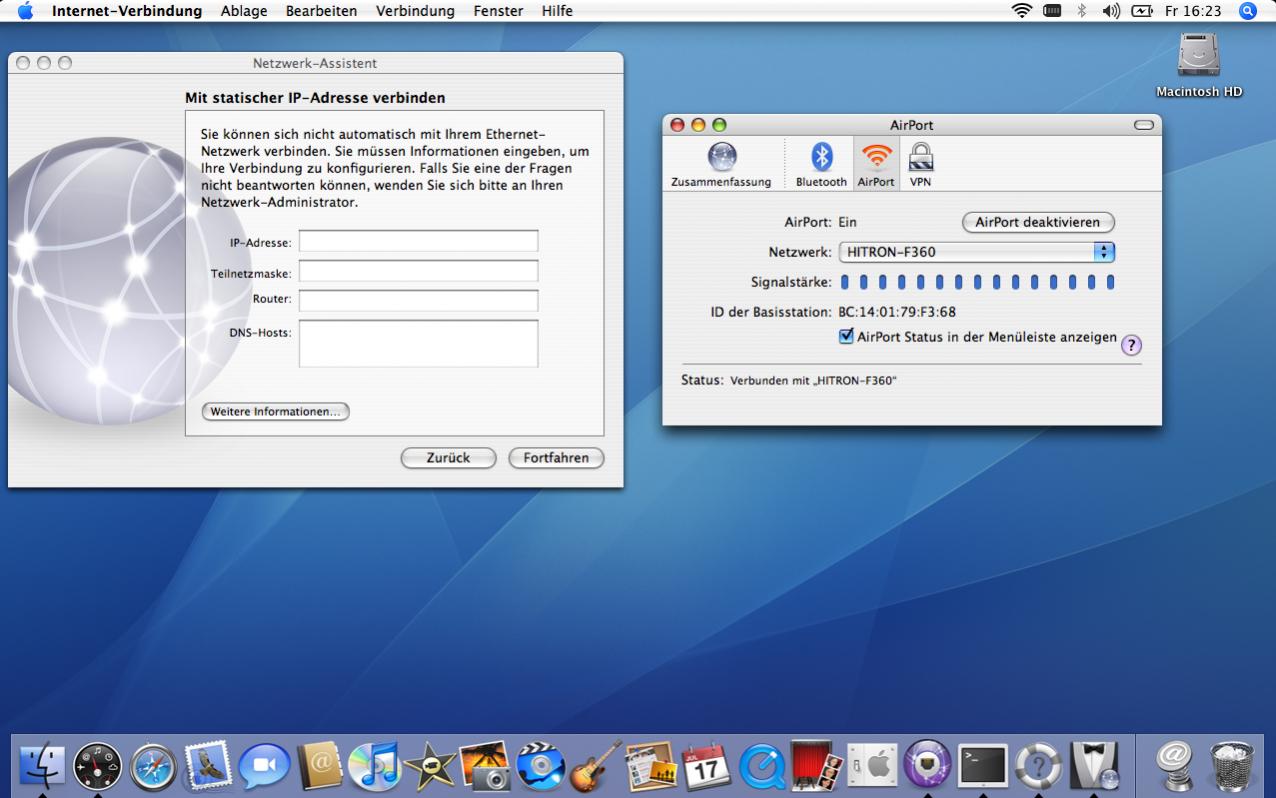

Ich hab mal einen Screenshot gemacht von der LAN Konfiguration (links) und von dem derzeitigen Internetstatus (rechts). "weitere Optionen" finde ich dabei nicht. :/
Ich habe die Nummern versucht über der Terminal herauszubekommen. Doch 100%ig steig ich bei den ganzen Wirrwar nicht durch. :/
Puh okay das ist alles noch etwas älter bei dir. Welches OSX ist das denn? Tiger (10.4)? Da ich hier nur einen aktuelleren Mac mit 10.9 habe, weiß ich leider nicht wie man bei 10.4 an die entsprechenden einstellungen kommt.
Nach kurzen googlen: Gehe bei den Einstellungen in Netzwerk -> Wähle das WLAN aus da dann unten auf konfigurieren klicken. Da sieht man dann den benutzten DNS Server. Und außerdem sollte da DHCP und nicht statische IP-Adresse ausgewählt werden.
Der Netzwerk Assistent zeigt eigentlich, dass DHCP nicht geht. Wie sind denn deine anderen Rechner konfiguriert? Da müsstest du dann nämlich eigentlich manuell alles eingegeben haben, oder?

die Option "konfigurieren" gibt es nicht, und die "statische IP Adresse" wählt der PC selber aus, da es nicht einfach verbunden werden kann, öffnet sich darauf nämlich das Fenster, eine Auswahl kann ich nicht treffen.
