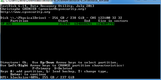

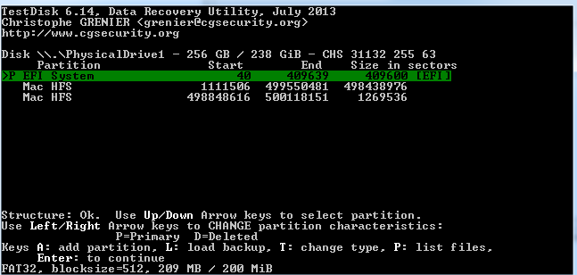

Soll ich jetzt Apple oder EFI verwenden? Einmal wird im Forum so beschreiben, einmal anders
Soll ich an der Geometry etwas verändern, also Heads, Sectors usw? AUch hier gibts verschiedenen Meinungen in den Beiträgen...
Hab halt mal Standardmäßig, also so wie voreingestellt, das drüber laufen lassen...

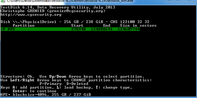

Bild1:

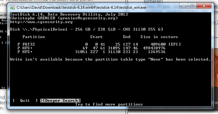

Bild 2:
Wenn ich dann auf Write gegangen bin sagte er mir, dass das für Intel Mac nicht unterstützt wird.
Danach habe ich mir, wie beschrieben, per Installations-DVD und dem Befehl pdisk das Programm aufgerufen und die Daten wie in Bild 2 eingegeben. Problem ist, dass er mir beim ersten Eintrag meldet, dass ich nicht über bestehende Partition schreiben darf/kann. Den zweiten Eintrag habe ich erfolgreich erstellt.

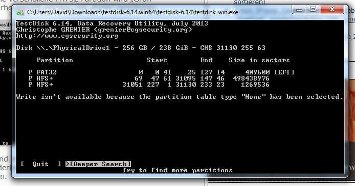

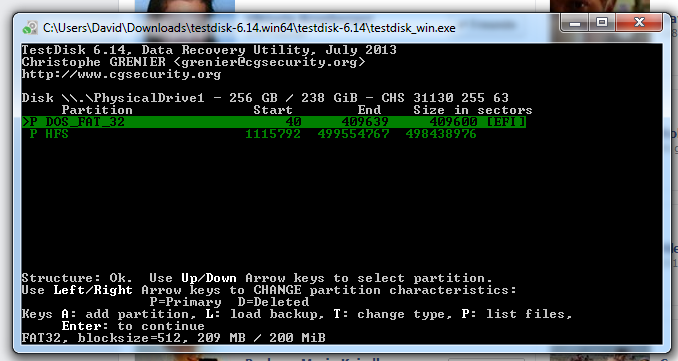

Also erneut TestDisk drüberlaufen lassen, folgende Ergebnisse, Einstellung: Mac Partition, CHS 122100 32 32, Bytes per Sector 2048:
Auch Write bringt hier nichts.
