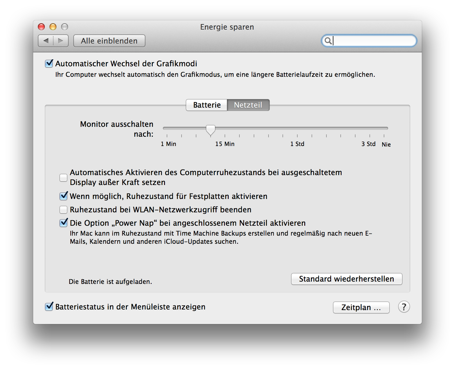

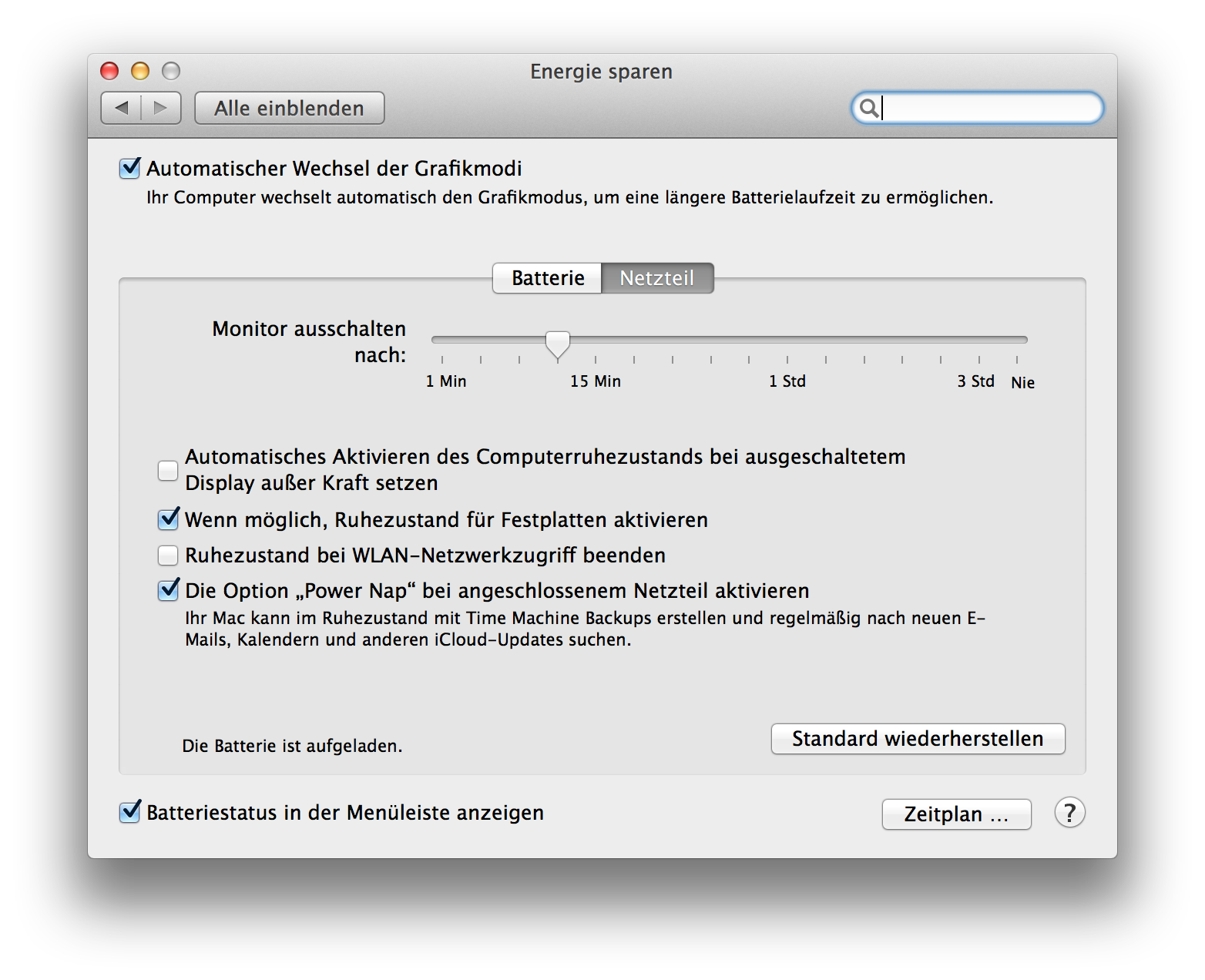

ich musste bei meinem MBP15R (late 2013) in den Energie Einstellungen den Haken bei "Ruhezustand bei WLAN-Netzwerkzugriff beenden" entfernen und seitdem verbindet er sich immer ordentlich mit dem WLAN, wenn er aus dem Standby aufwacht!
Unter exakt denselben Bedingungen hat das 2012'er Modell nicht diese Probleme...
Diese Option gibt es bei mir unter 10.9 Mavericks gar nicht. Wie heißt dies denn dort?
hier kannst du mal probieren den Haken rauszunehmen (wie bei mir):

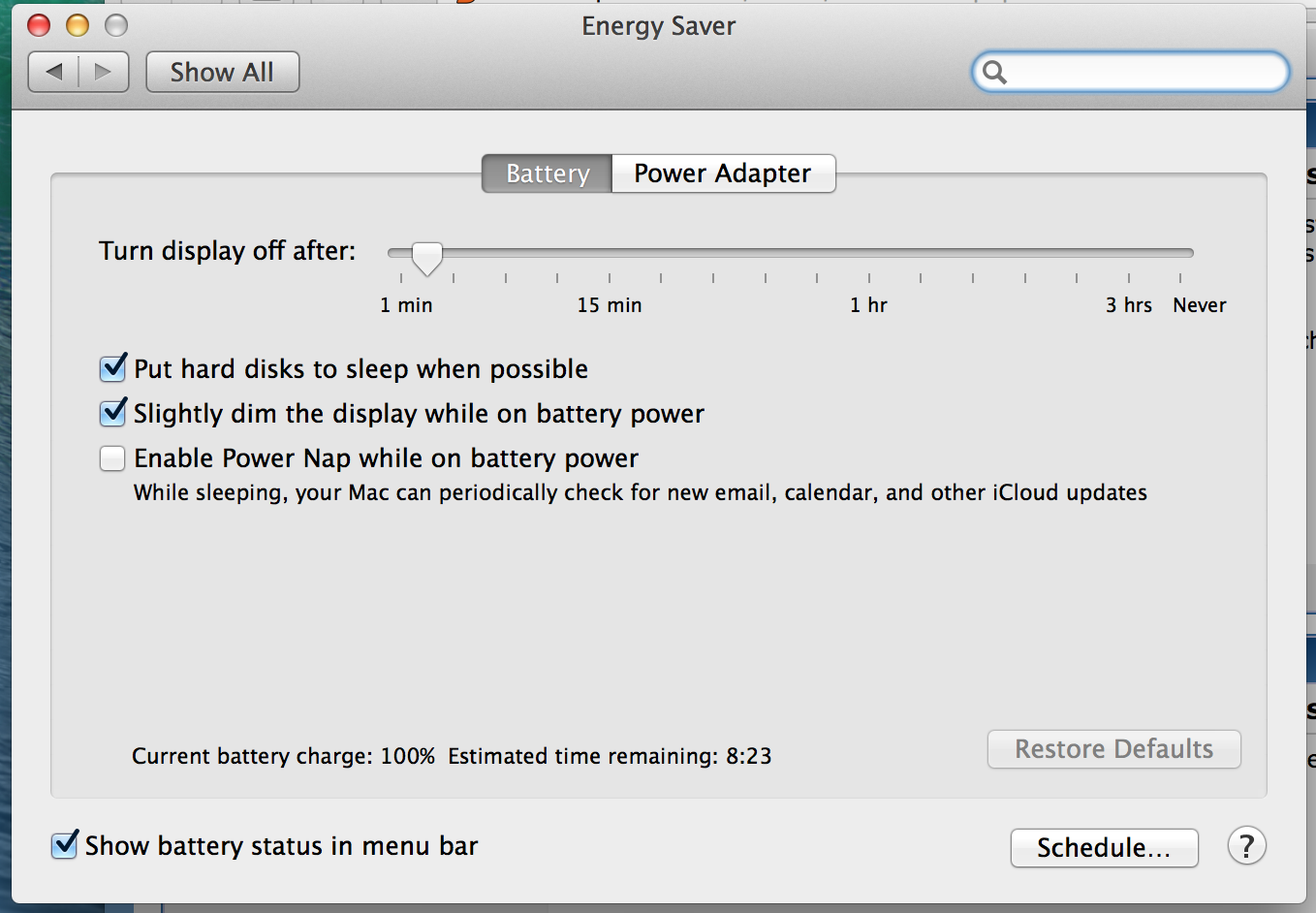

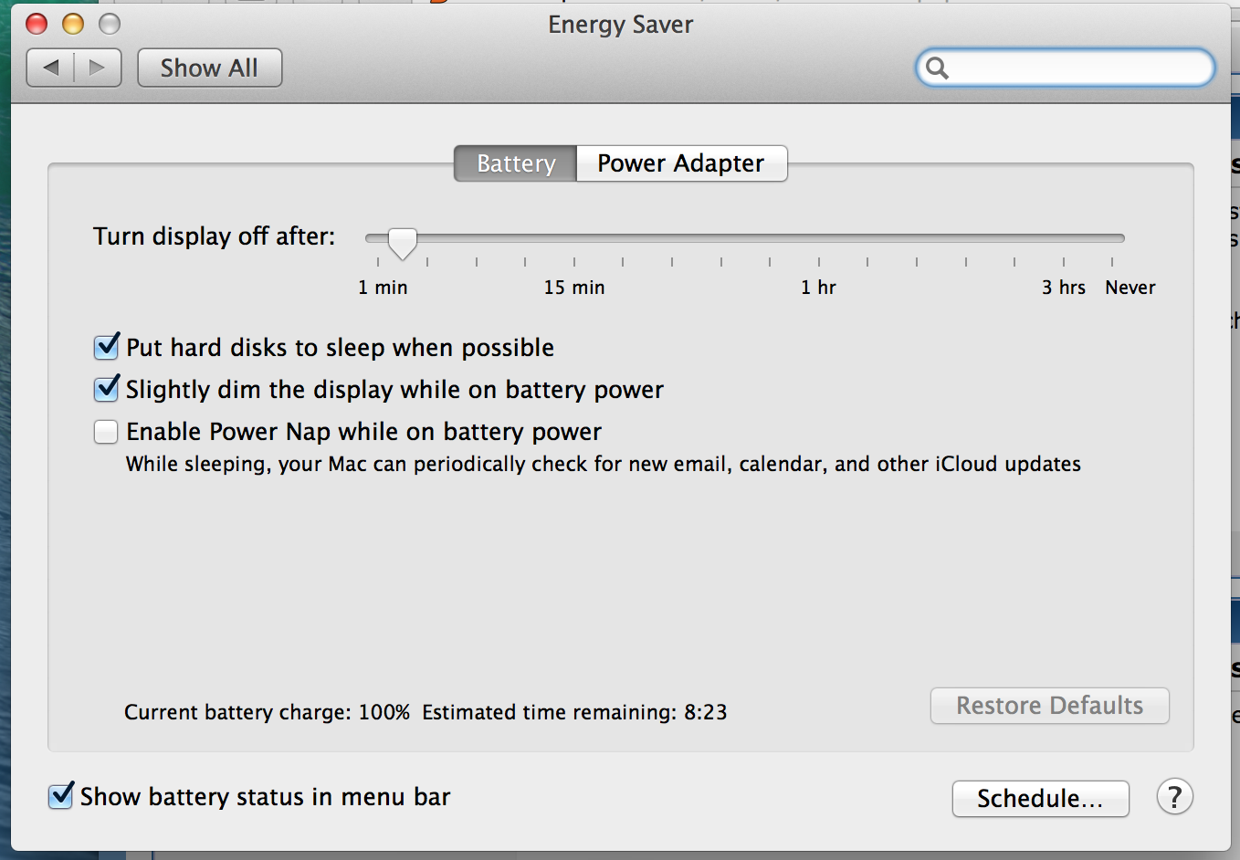

hilft aber nicht wirklich. Seit 10.9.2 gibt es eine neue Firmware für den WiFi Adapter, mach mal das Update auf 6.30.223.154.63
bei mir (mit 10.9.2) sieht das so aus:
und standardmäßig ist halt der dritte Haken von oben gesetzt (Ruhezustand bei WLAN-Netzwerkzugriff beenden). Seitdem ich den "weg gemacht" habe, habe ich keine Probleme beim Aufwachen aus dem Standby mehr, vorher musste ich auch immer WLAN einmal aus- und wieder einschalten.
Ob ich den jetzt nach einigen Updates wieder setzen kann, keine Ahnung. Ich lasse es erstmal so wie es ist, funktioniert ja...
Bei Akku-Betrieb hatte ich keine Probleme, ich rede von "mit Netzteil".
Hm, scheint so als ob es die Ruhezustand-Option bei den Haswell Retinas nicht mehr gibt.
doch der Screenshot kommt von einem Haswell MBP15R (Retina, 15-inch, Late 2013)
aber oben den Tab auf "Netzteil" setzen, deshalb hatte ich ja extra noch geschrieben, dass ich die Probleme nur bei Netzbetrieb habe!
