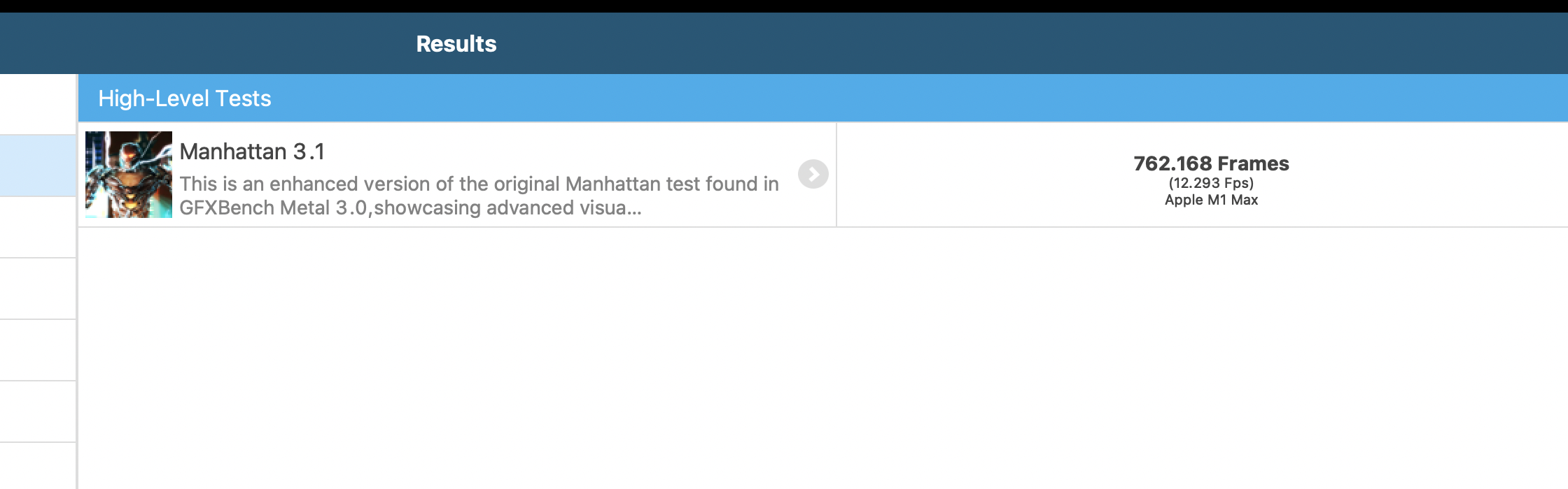

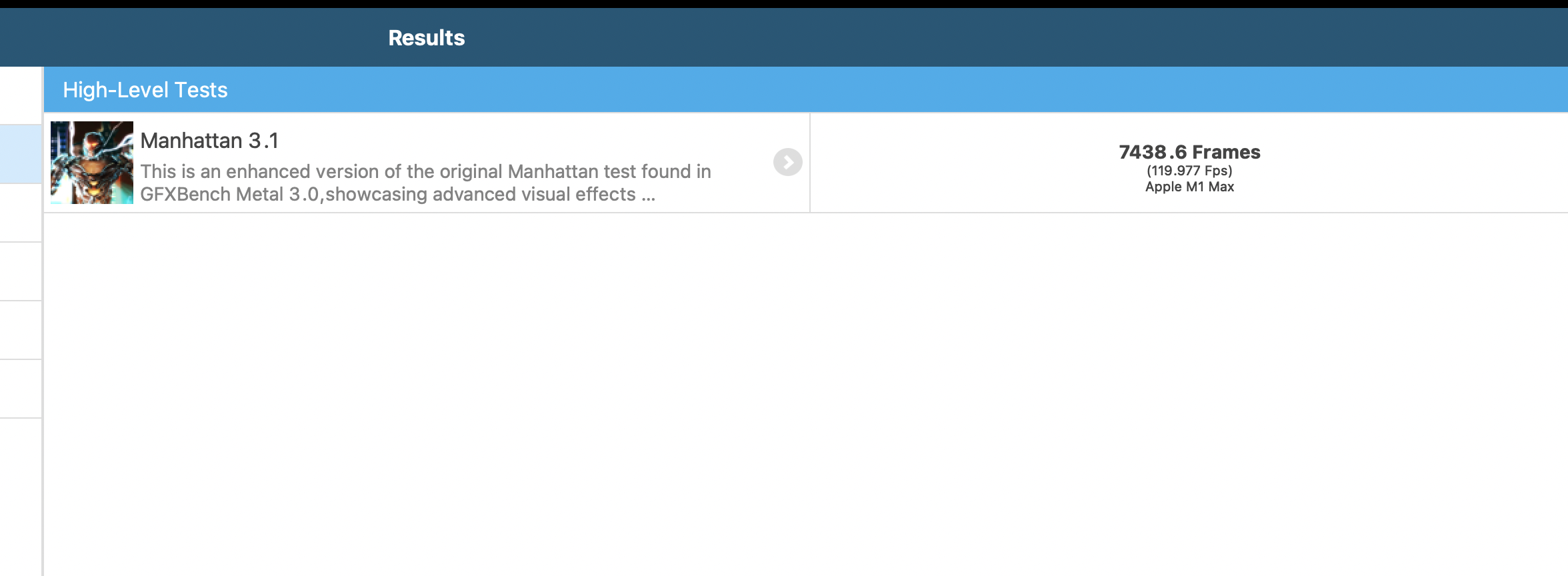

Rosetta Apps kann ich ausschließen. Ich hab keine benutzt und trotzdem wurde es "Laggy" (man merkt, dass etwas nicht stimmt, da es sich anders anfühlt, z.B. wenn man Fenster verschiebt) und es ist dann nachmessbar extrem langsam. Ich hab auch nochmal zwei Messwerte hier (schlecht) und hier (gut) verlinkt.

Benches
schlecht:
gut:
