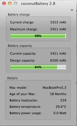

@Sephe
Sorry, hatte das überlesen. Habe mal einen Screenshot in den Anhang gepackt. :)
@Aurum
Ja, vielleicht hats der Akku dann doch hinter sich. Dann wirds endlich nochmal Zeit für ein neues MacBook. :D
Aber eigentlich hätte ich schon erwartet, dass das MacBook mit so einem für sein Alter recht fitten Akku klar kommen sollte.

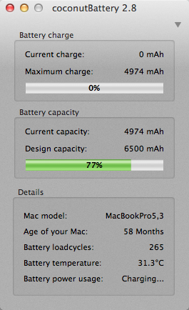

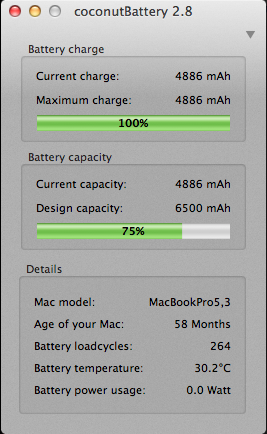

Nach einem weiteren Versuch mit Ruhezeit mit leerem Akku über Nacht gibt mir Coconut folgendes aus:
Die Kapazität ist noch einmal stark gesunken. Mal schauen was diesmal passiert wenn der Akku leer geht. Vielleicht bleibt jetzt noch genügen Kapazität übrig um den RAM auf die Platte zu sichern.
Du weisst, dass weniger schlechter ist?
Dein Akku ist am sterben, 75% ist nicht mehr gut.
Ja das ist mir natürlich klar. Mir geht es darum, dass das Gerät seine Kapazität selbst korrekt einschätzt um bei leerem Akku vernünftig in den Standby (Suspend To Disk) zu wechseln. Aber scheinbar wechselt die Verfügbare Kapazität bei jedem Zyklus.Bildschirmfoto 2014-06-24 um 13.18.00.png
