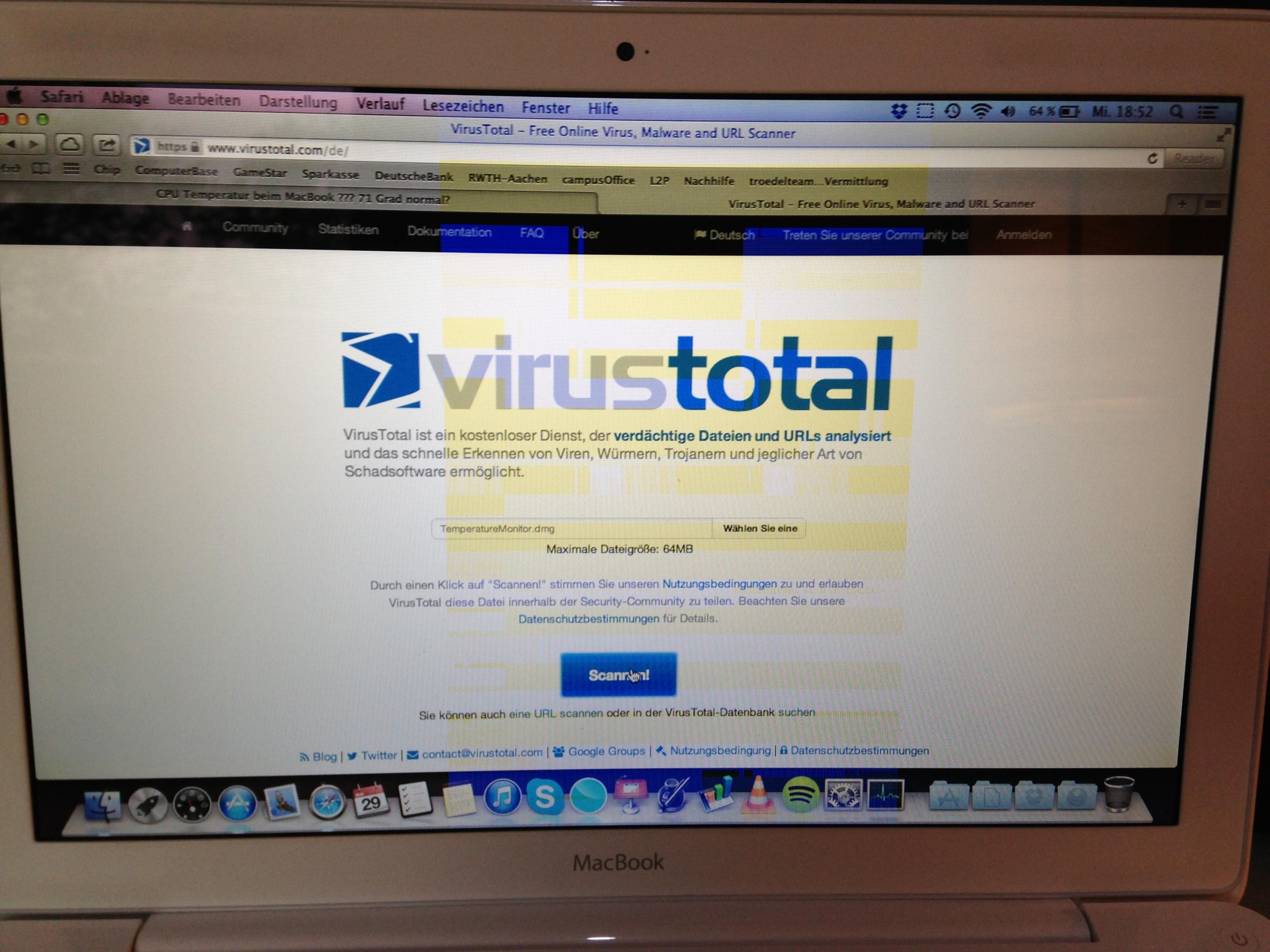

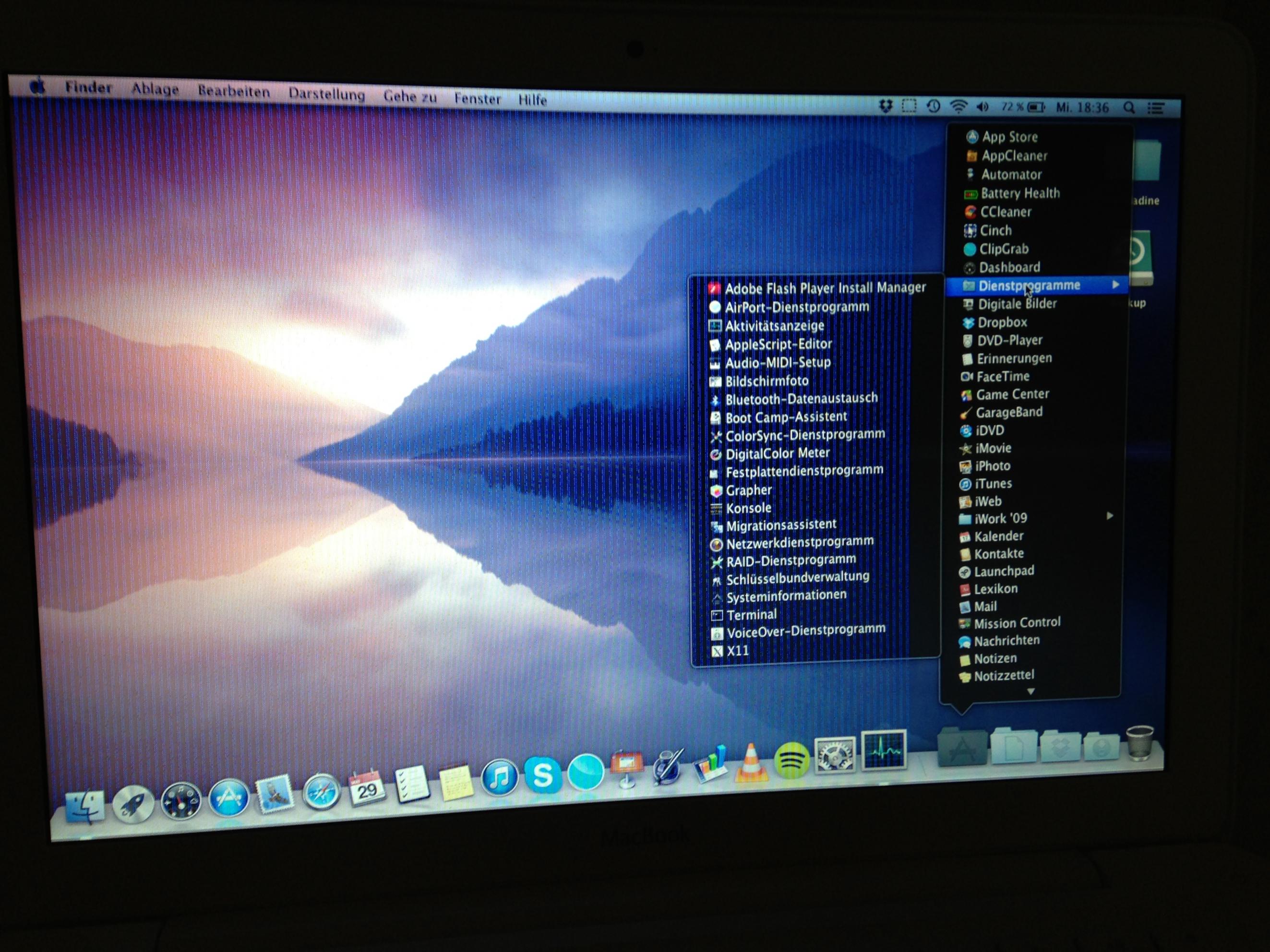

Nun habe ich seit heute Mittag das Problem, dass sich mein MacBook während dem Betrieb komplett aufhängt und dabei schlieren auf dem Bildschirm entstehen (diese Schlieren sehen so aus, wie wenn ich meine Grafikkarte am PC zu stark übertakte und dann Schluss ist).
Nach dem ich dann das MacBook ausschalte, piept es dreimal lang und dreimal kurz und der Bildschirm bleibt einfach nur schwarz.
Nach einer gewissen Zeit lässt es sich dann wieder normal einschalten und nach ungefähr 5 min hängt es dann wieder.
Ich habe auch festgestellt, dass die schlieren je nachdem wie man das MacBook hält und drückt variieren.
Nun habe ich schon den RAM getauscht und wieder den Original-RAM eingebaut, das hat aber leider das Problem auch nicht behoben.
Kennt einer von euch dieses Phänomen und kann mir vielleicht sagen, was das genau zu bedeuten hat?

Dein RAM scheint leider defekt zu sein. Teste das Ganze mal mit jeweils nur einem RAM Riegel. Geh dabei am besten so vor: Entferne einen RAM Riegel, starte den Rechner. Funktioniert nun alles perfekt, platziere den RAM Riegel in dem anderen Slot. Funktioniert das auch perfekt, weisst du, dass der andere Riegel defekt ist. Funktioniert beides nicht, teste das Ganze mit dem anderen Riegel. Funktionieren beide nicht, sind vermutlich beide RAM-Bänke im Eimer. Die Problematik mit den Darstellungsfehlern rührt daher, dass der RAM in diesem Modell gleichzeitig auch dein Grafikspeicher ist (minimum 256 MB sind für die GPU reserviert).
Nach dem ich nun den Speicher hin und her getauscht habe, scheint das MacBook mit dem Original-RAM zu laufen.
Wundern tut mich nur daran, dass das MacBook fast eine Woche ohne jegliche Probleme lief und jetzt auf einmal mit dem neuen Speicher nicht mehr klar kommt. Habe auch extra beim Kauf darauf geachtet, dass der Speicher mit dem MacBook kompatibel ist.
