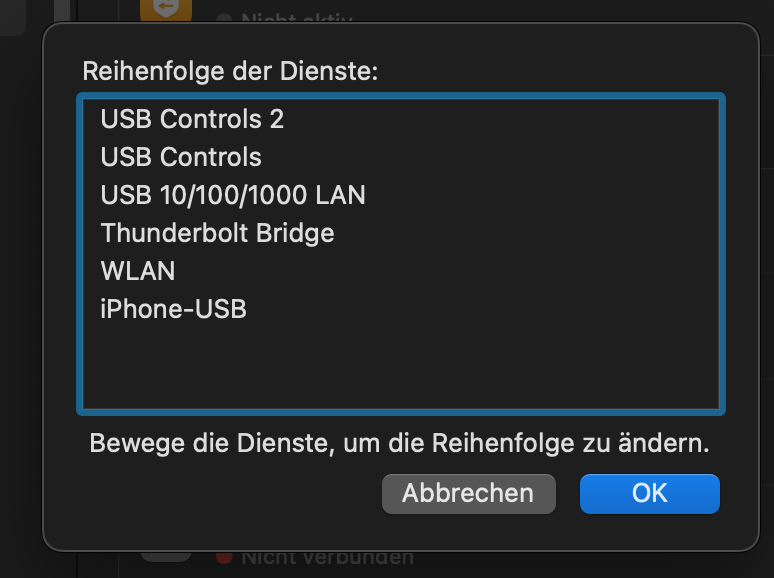

ich hab an einen Thunderbold Dock einen Ethernet Dongle drangesteckt der auch ohne Probleme funktioniert.
Kennt jemand eine einfache Möglichkeit WIFI automatisch zu deaktivieren wenn Ethernet aktiv ist?
Ethernet ist ja immer dann aktiv, wenn das MBP am Dock hängt. Ich habe herausgefunden, dass Ethernet aufgrund der Reihenfolge der Netzwergeräte in den Einstellungen auch die bevorzugte Verbindung ist, allerdings ist es mir lieber wenn nur eine Netzwerkverbindung aktiv ist.

Macbook, das hat kein UEFI mit einem Setup wie man das von WIndows/Linux PCs her kennt.
Die Frage ist, warum willst du WiFi deaktivieren? Das System stört das nicht und WiFi ist Teil der Konnektivitätsfeatures mit anderen Apple Geräten wie zB AirDrop, geteilte Zwischenablage und und und

Aber die Reihenfolge der Verbindungen in Systemeinstellungen > Netzwerk bestimmt, welche Verbindung verwendet werden soll. Wenn Sie Ethernet über Wi-Fi stellen, verwendet der Mac Ethernet, sobald es verfügbar ist.

macOS priorisiert aber LAN sobald es angeschlossen ist. Als Nutzer kann man selbst sogar die Prioritäten anpassen, wenn man möchte.
ja aber ggf nur die Daten für das LAN - wie es für das Internet aussieht, ist eine andere Frage.
Aber in den Link, den ich geschrieben hatte, steht das auch so beschrieben wie du das sagst.
Dennoch weiß ich nicht, wie macOS dann die Daten für das Internet verschickt, wenn WLAN zuerst das Standardgateway hatte und ob das Standardgateway dann auf die LAN verbindung geändert wird. Kann es auch nicht probieren, da ich kein Apple Gerät besitze
Lese meinen Post nochmal durch, du wirst lesen, dass es auch so konfiguriert ist (screenshot in meinem Post) und ich das auch so beschrieben habe.
