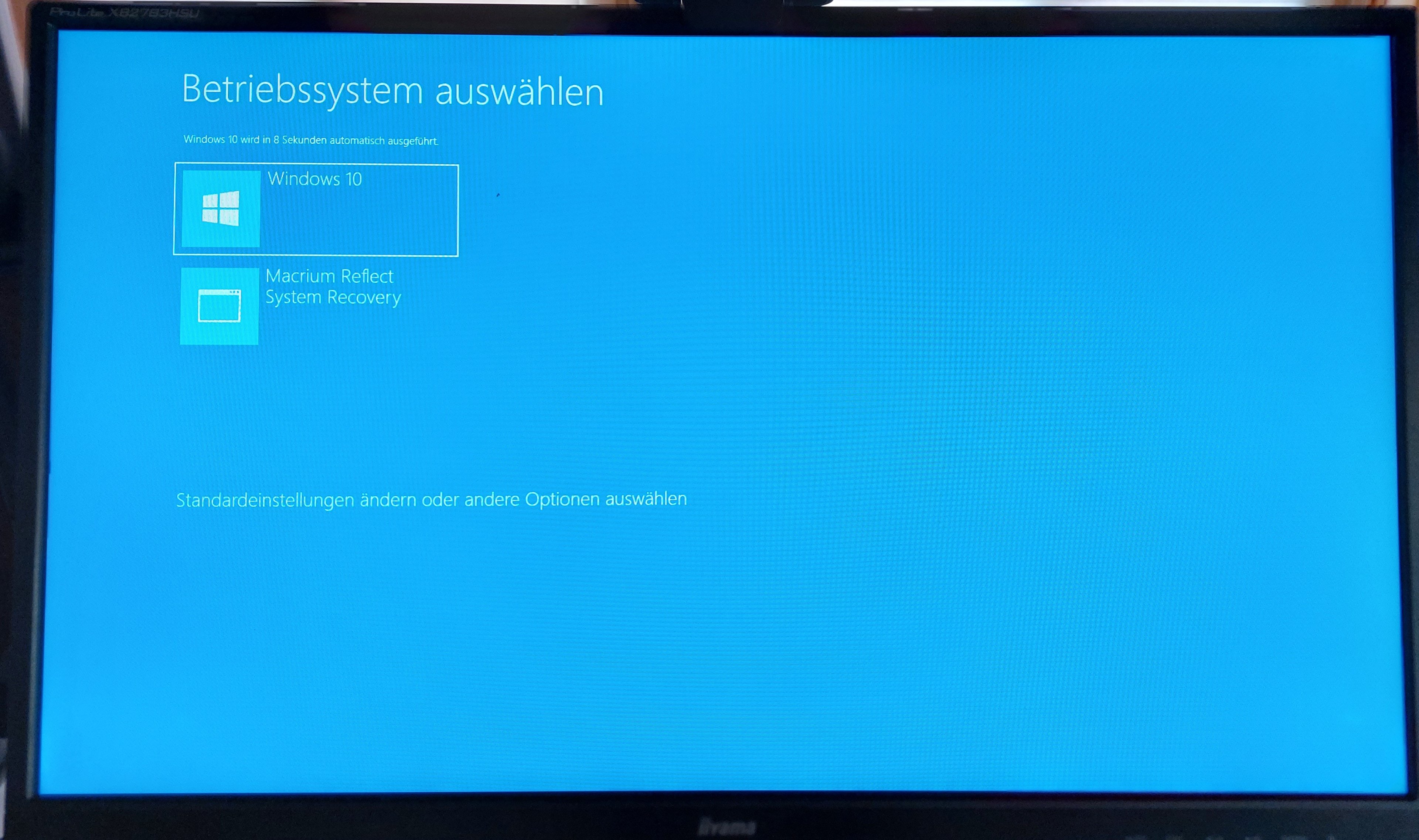

Ich habe mit Macrium Reflect 8 ein Rettungsmedium erzeugt und dann die DVD mal gebootet, um zu sehen, ob sich das Rettungsmedium problemlos starten lässt. War bei manchen USB-Sticks nicht immer der Fall.
Seitdem bekomme ich immer zuerst folgenden Screen und dann bootet Windows 10 meistens ganz normal. Machmal (nicht reproduzierbar) bekomme ich den zweiten Screen.
Scheinbar hat das Rettungsmedium irgndwas im Bootsektor von Windows installiert. Wie bekomme ich das wieder weg? Jemand eine Idee? Wäre für jenden Hinweis ausgesprochen dankbar.

Du hast das Rettungsmedium mit Bootmenüeintrag erstellt.
Das nächste mal beim erstellen genau hinsehen.
Starte die Eingabeaufforderung als Admin und gib "bcdedit" ein.
Beim Windows Startladeprogramm hast du zwei Einträge.
Einmal steht bei description "Windows 10" und beim zweiten "Macrium Reflect System Recovery".
Die Guid welche dir beim zweiten angezeigt wird gibst du bei diesen Befehl an:
bcdedit /delete {xxxxxxxx-xxxx-xxxx-xxxx-xxxxxxxxxxxx} /f
Neustart durchführen und der BCD Eintrag ist weg.

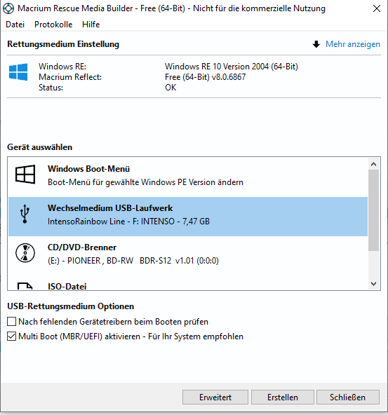

Aber, das wähle ich doch nicht an, wenn ich einen USB-Stick erstelle. Dann klicke ich doch nicht auf "Windows Boot-Menü" sondern auf "Wechselmedium USB-Laufwerk"? Kapier ich nicht.
Mal ne ander blöde Fage: Wozu würde man das überhaupt wollen, dass man so einen Eintrag in Startmenü hat?
Und was ist unten mit der Einstellung "Multi Boot (MBR/UEFI) aktivieren - Für Ihr System empfohlen"? Ansonsten hast Du unten noch den Button "Erweitert". Was kommt denn da noch alles?

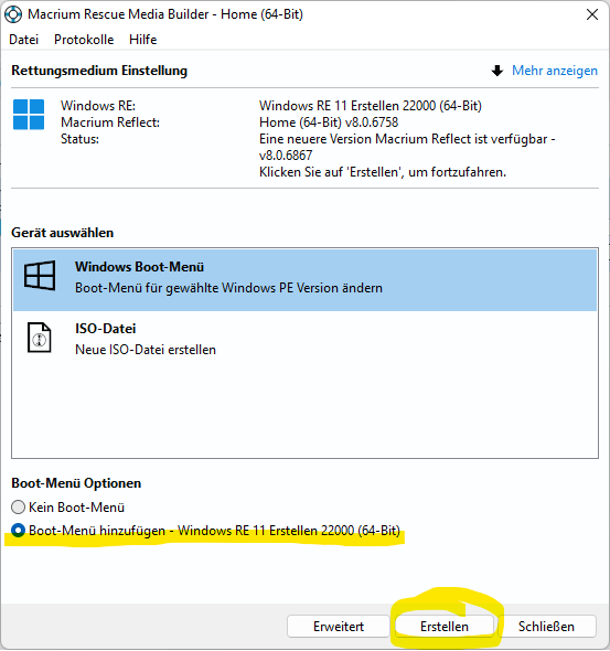

ich habe mir MR gekauft, aber das sollte gleich aussehen:
im Moment habe ich KEIN Boot Menü von MR aktiviert, daher sieht es so aus:
"Kein Boot-Menü ist ausgewählt und ich kann es nicht entfernen (grau)
ich kann jetzt aber ein Boot Menü erstellen, das wird auch automatisch gemacht, wenn du einen USB Stick erstellst, wenn du das nicht vorher abwählst!
dann sieht es so aus:
letzteres ist eben "implizit" bei dir passiert und da hättest du es auch wieder entfernen können.
Reaktionen: bezelbube und Broni
OK, habs kapiert. Man msus unter "Windows Boot-Menü" vorher explizit "Kein Boot-Menü" anwählen.
