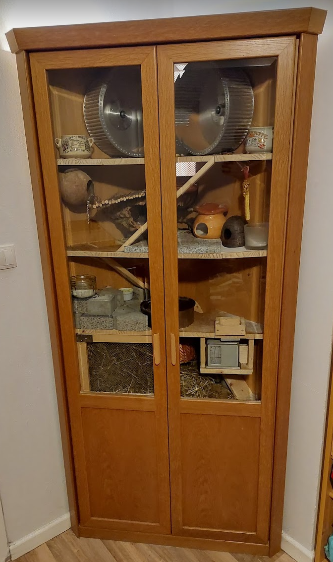

meine Freundin hat ein super cooles Gehege für Ihre Rennmäuse und möchte dieses gerne mit der Welt teilen.
Der Plan ist ca. 10 kleine Kameras im Gehege zu installieren und dies dann als Live-Steam auf einer Homepage anzuzeigen.
Hierfür suche ich nach einer besseren Lösung, da ich mit der Einbettung eins RTSP streams in HTML nicht weiter komme.
Diesen habe ich mit OBS-RTSPServer generiert.
Ich stelle mir eigentlich vor, dass auf dem Gehege ein (am liebsten passiv gekühlter) Medienserver steht, der die Streams ins Internet schickt und brauche dann je einen Stream in einem Format, das ich dann auf meiner Homepage einbauen kann.
Hat jemand passende Expertise, oder weiterführende Lektüre?

ich versuche die Fragestellung noch mal detaillierter zu formulieren und baue Luftschlösser. :D
Gegeben ist ein Mäusegehege:
Hier möchte ich verschiedene kleine Kameras einbauen. Diesen "Tower" möchte ich dann auf einer von mir gestalteten Homepage grafisch darstellen, sodass auf einem Bild angezeigt wird, auf welcher Kamera gerade Bewegung herrscht. Um einen schnellen wechsel zwsichen den Scenen zu ermöglichen.
Daher wünsche ich mir die Möglichkeit viele verschiedene einzelne Streams zu erstellen.
Die Kameras sollten möglichst klein sein, man muss sie ja auch irgendwie ins Gehege basteln. Aber auch einen sauberen Stream in HD bereitstellen.
