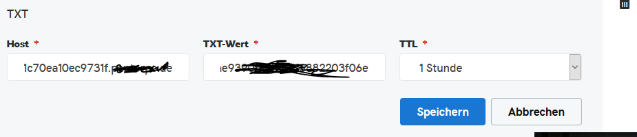

ich möchte mit meinem Mailbox.org externe eMails von meiner Domain auf Godaddy verschicken.
Habe wie in der Anleitung beschrieben auf Godaddy den DNS-TXT-Record angelegt.
Habe jetzt 24h gewartet aber bei Mailbox.org steht
Fehler: Validierung der externen Domain fehlgeschlagen
Was habe ich falsch gemacht?
Der Host ist falsch eingetragen; der Domänen-Anteil muss raus.
Aus der Mailbox-Org-Anleitung:
Bei einigen Registraren müssen Sie in der Benutzeroberfläche als Hostnamen nur den Teil links Ihres Domänennamen angeben, in diesem Fall also „f11ee[...]bcc89ohneexample.net“.
Der gesamte Host-Eintrag den Mailbox.org überprüfen will ergibt sich aus dem Haus + der Domäne, unter dem du diesen Host-Eintrag erstellst.

Tatsache, jetzt funktioniert es.
