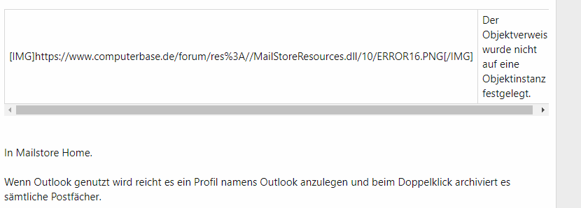

Zitat:
Ein Fehler ist aufgetreten.
[IMG]https://www.computerbase.de/forum/res%3A//MailStoreResources.dll/10/ERROR16.PNG[/IMG]Der Objektverweis wurde nicht auf eine Objektinstanz festgelegt.
In Mailstore Home.
Wenn Outlook genutzt wird reicht es ein Profil namens Outlook anzulegen und beim Doppelklick archiviert es sämtliche Postfächer.
Will ich nun Thunderbird nutzen und Postfächer backuppen bekomme ich sowohl beim Auswählen der gewünschten Ordner als auch beim einfach "archivieren" um unselektiert alles zu übernehmen was voreingestellt ist ne Fehlermeldung, siehe oben.
Weiß jemand wo da der haken liegt wenn Thunderbird genutzt wird?

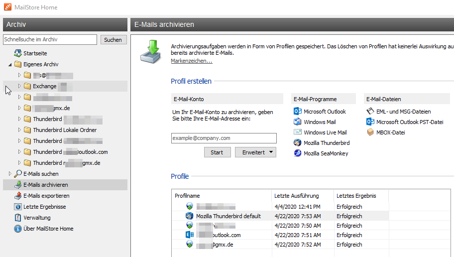

Sind mehrere Konten und in der free Version somit nicht möglich, daher sollte es einfach wie ehemals ein "outlook" Profil nun ein "thunderbird" Profil sein was dann als einziger Eintrag trotzdem mehrere Konten archiviert.
Hmm.
Ich nehm auch die Free-Version und hab damit 4 Mailkonten verknueppert plus ein Thunderbirdprofil. Ja ok. Das sichern geht nur einzeln aber dennoch mehrere Konten.

Leider kann ich das Bild mit der Fehlermeldung am Tatschfone nicht sehen.
Thunderbird ist neu von gestern Abend.
Und das Problem irgendwie das selbe wie unter dem alten Windows Setup hier.
Mal Mailstore noch mal runter werfen und neu installieren und schauen.
Was ist denn nun die Fehlermeldung. @NutzenderNutzer
Das Bild ist nicht sichtbar. Das ist, was ich sehe. Am Telefon sowie am PC.
Reaktionen: Nilson
Ja und rechts steht der Fehler:
Was immer das bedeuten soll.
Update:
Für das thunderbird profil kann man default oder default-release wählen.
default = Fehler
default-release = läuft
warum auch immer.
