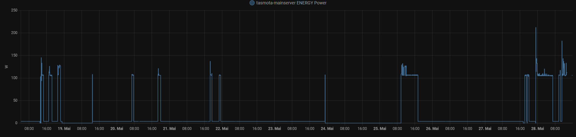

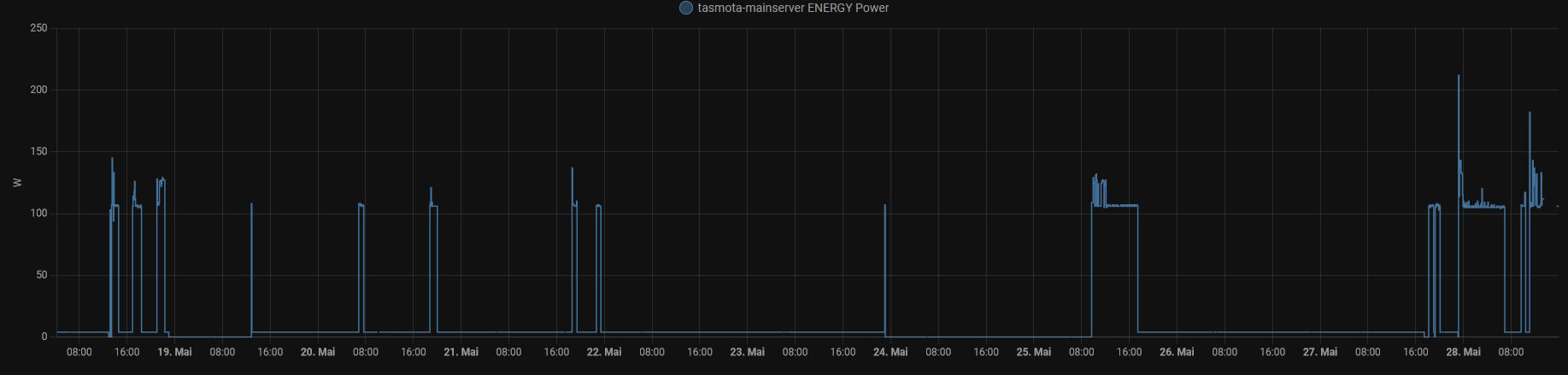

Wir haben das bei uns auch so gemacht wie DJMadMax sagt :D
2 (echt grosse) Server die aber sehr selten an sind - und einen kleinen sparsamen der 24/7 läuft mit einer 4 TByte SSD (Samsung EVO) - Einfach weil der Unterschied im Verbrauch riesig ist - einer unserer Server verbraucht ca 18-20x mehr als der kleine sparsame.
Und damit man mal grob sieht wie sich das auswirkt in der Realität - das ist mal das wie unsere Server laufen die letzten 10 Tage.
Das minimal über 0 ist wenn der Rechner aus ist aber wegen IPMI etc noch Strom zieht ~ 4W - fast soviel wie der 24/7 Server wenn er an ist (~5W-6W)

Nice danke für die Infos.
