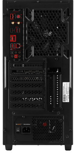

Da hast Du hinten doch genügend Möglichkeiten. Riser Kabel, wie gezeigt, als Verlängerung an einem freien Platz legen und die Soundkarte in einen freien Slot hinten entsprechend verbauen.
PHuV schrieb:
Irgendwie bin ich immer davon ausgegangen, ne Komponente muss "stecken", aber Schraube reicht ja.
Dann hole ich mir noch nen Riser. :D
Vielen vielen Dank Leute und noch einen schönen Abend euch!
Richtig, Du hast es erfaßt. Wir wissen doch, wovon wir reden, sonst würden wir das doch nicht empfehlen. 🤗
