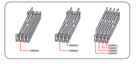

Ich würde ja sagen, Bios_Reset mit nur einem RAM Modul in Slot "DimmA2"
und so dann auch ein mal booten. Dann herunterfahren und den anderen in "DimmB2".
So sollten die Module übrigens auch installiert sein.

dualchannel 2 Steckplätze A1 +B1 ODER A2 + B2 sind beschriftet
hatten schon öfter hier solch einen Fall
Es geht hier nun aber nicht um DualChannel und sein System bootet doch,
er bekommt nur kein Signal mehr.
@Nixoon123 , mach das einfach mal so, #5.
