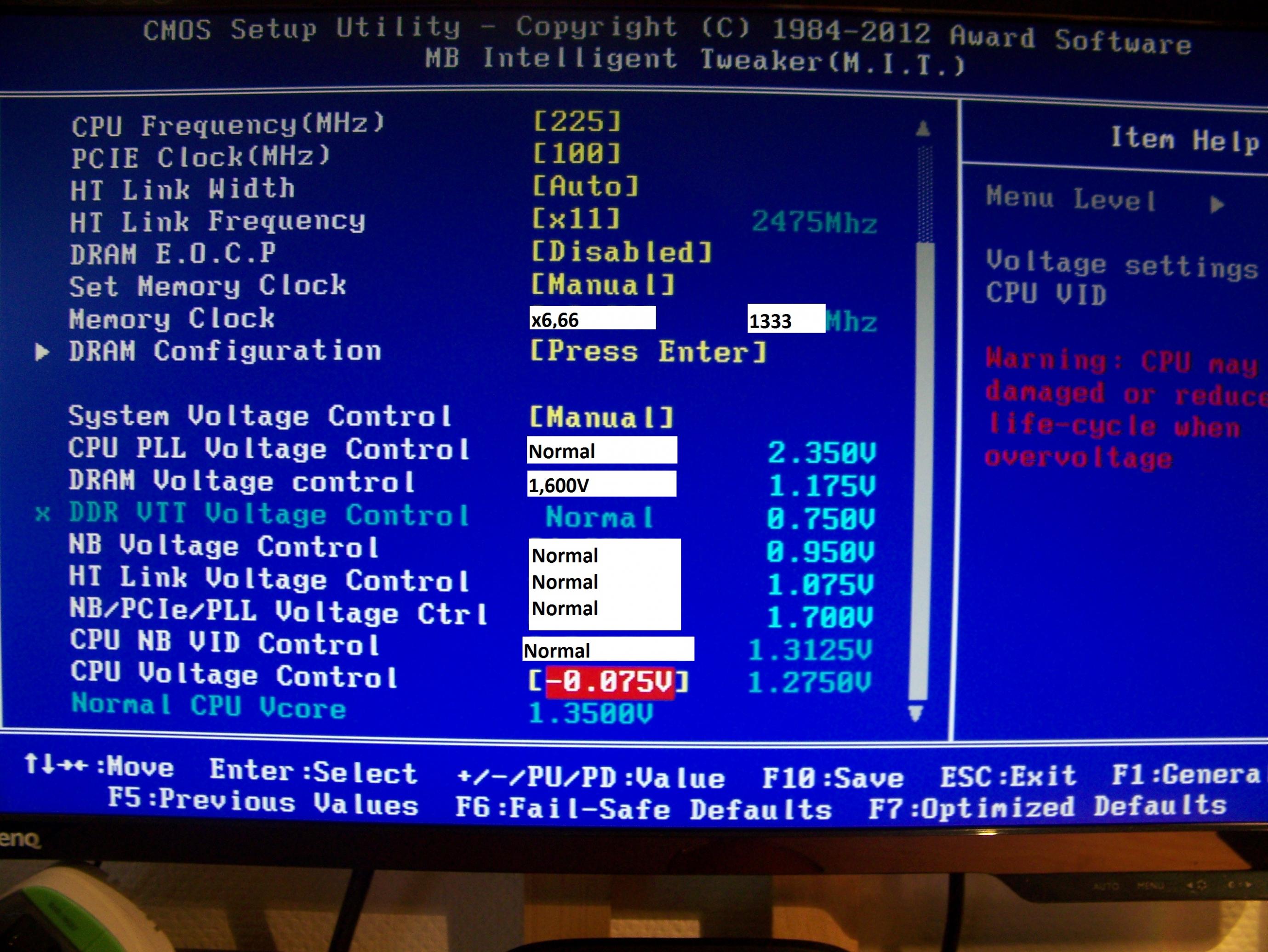

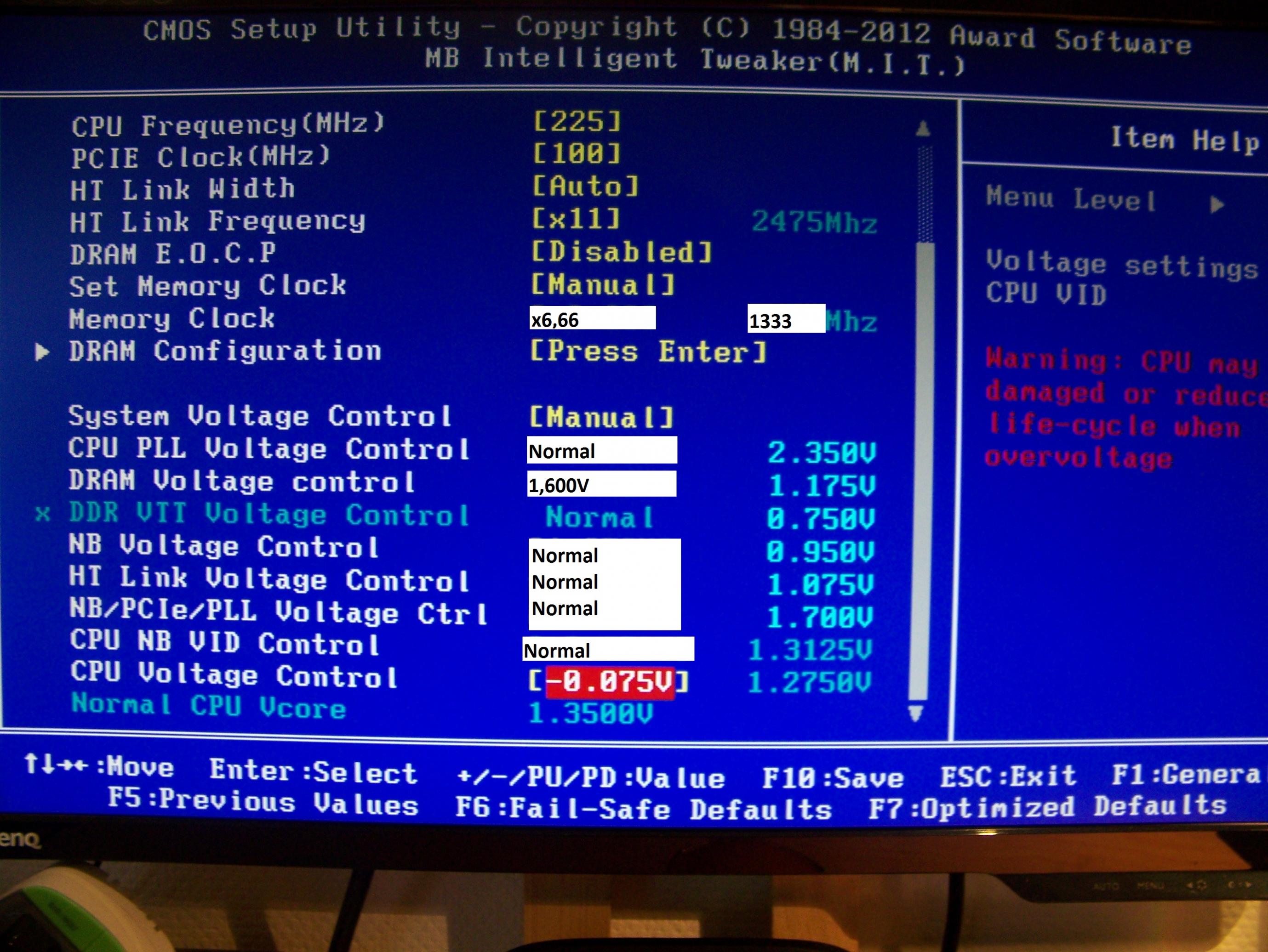

@ ByteFax,welchen Ram hast genau?1,655V find ich ein bischen viel beim Ram.
Bild 1:
Ramtakt runter,Ramspannung leicht runter(wenn der Ram nicht eh nur 1,5V braucht),CPU Spanung ein runter,Rest lässt erstmal dort unverändert.

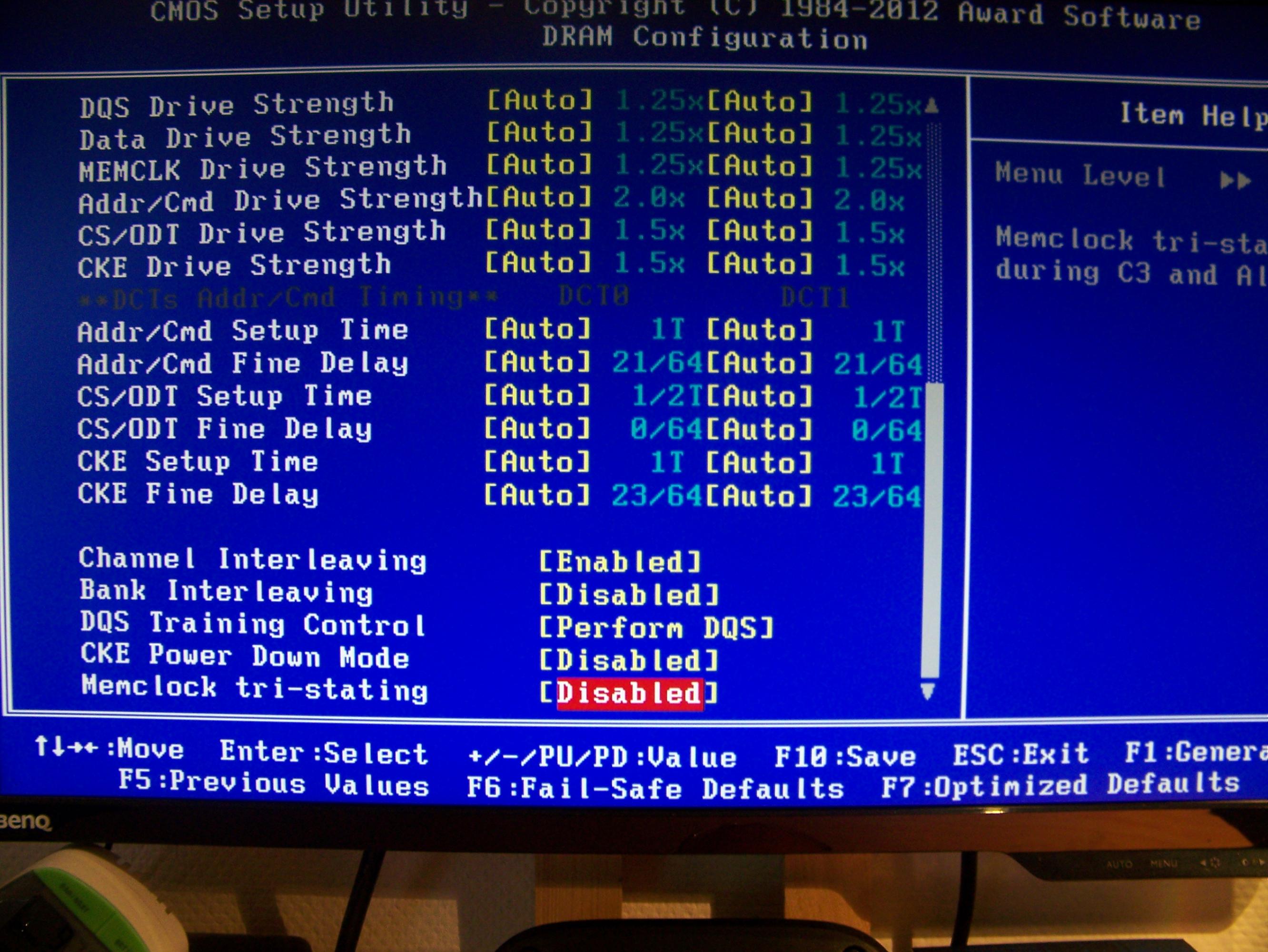

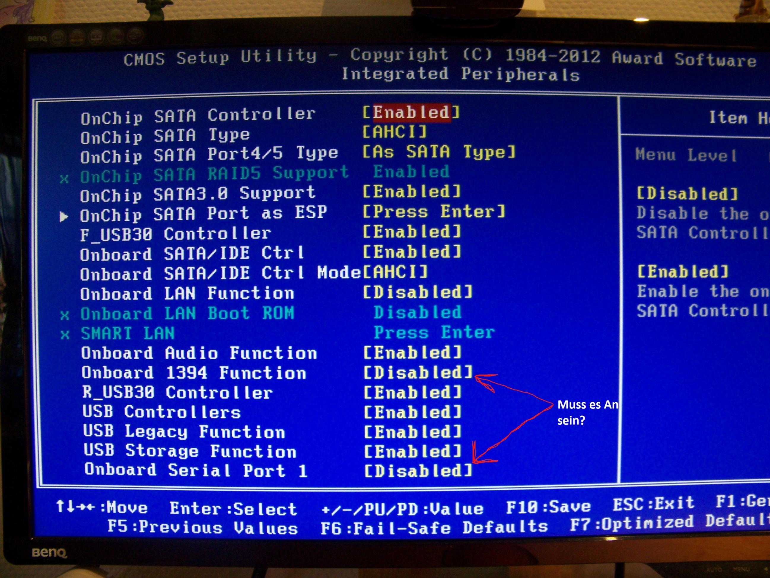

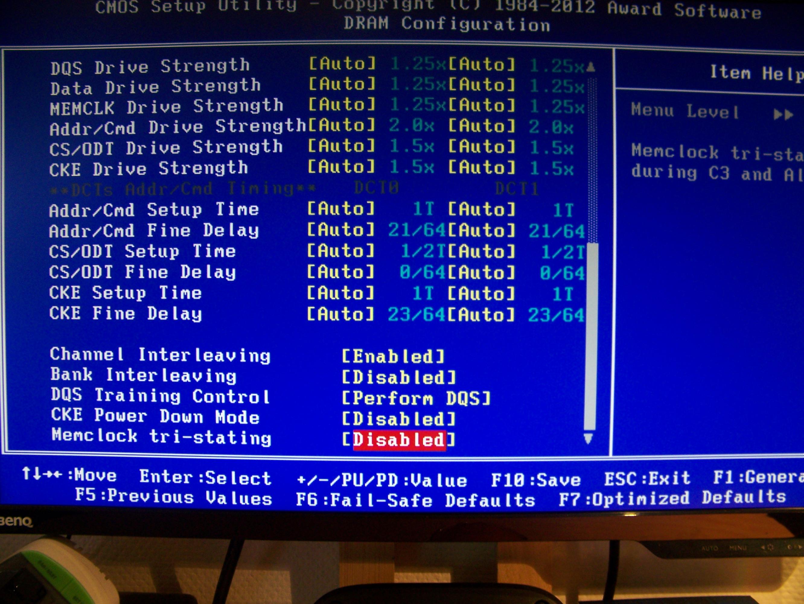

Bild2 und 3:

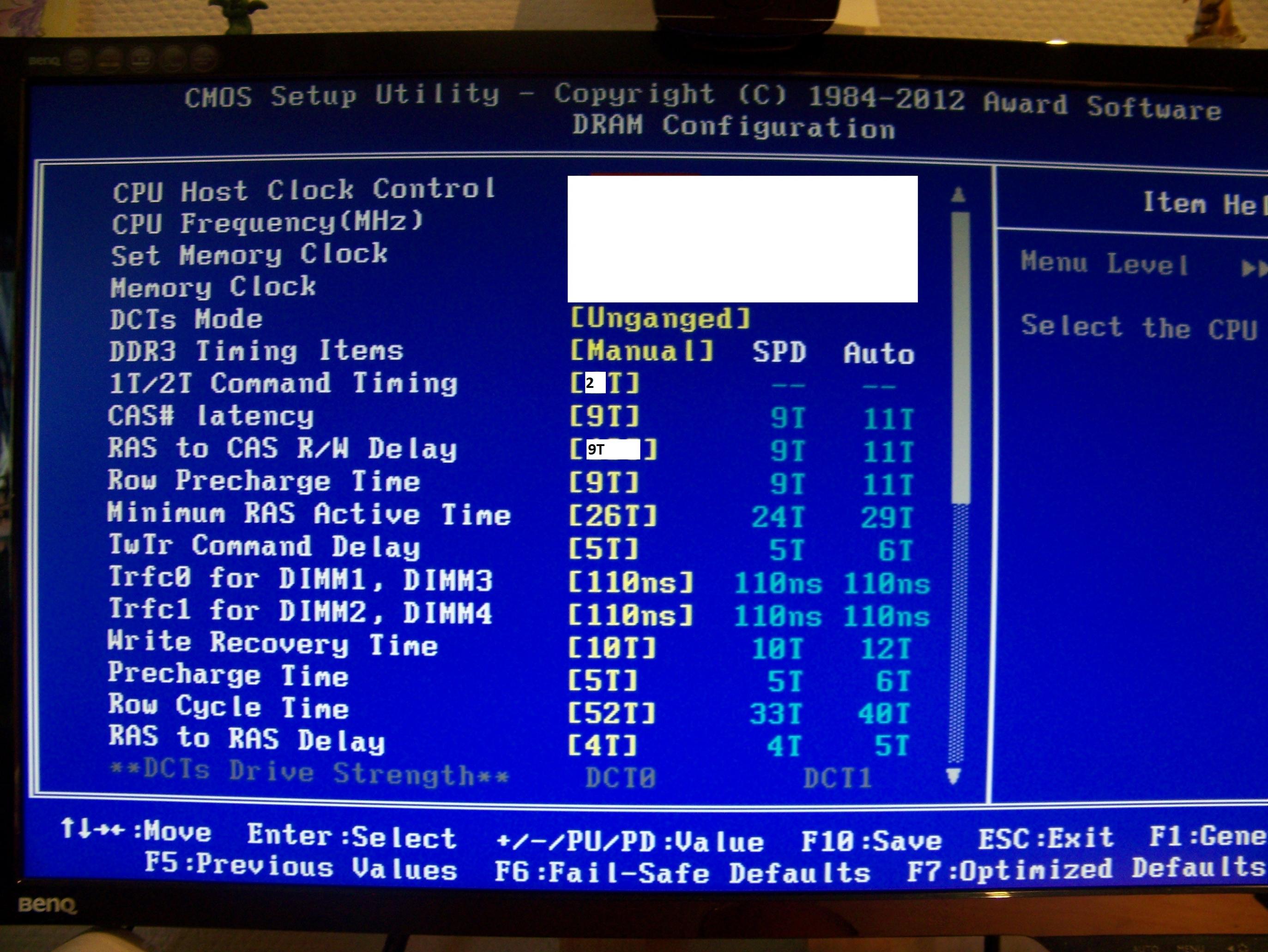

Der Ram(da fehlt mir das Bild für die Timings),mal mit Meinen Vergleichen und anpassen.

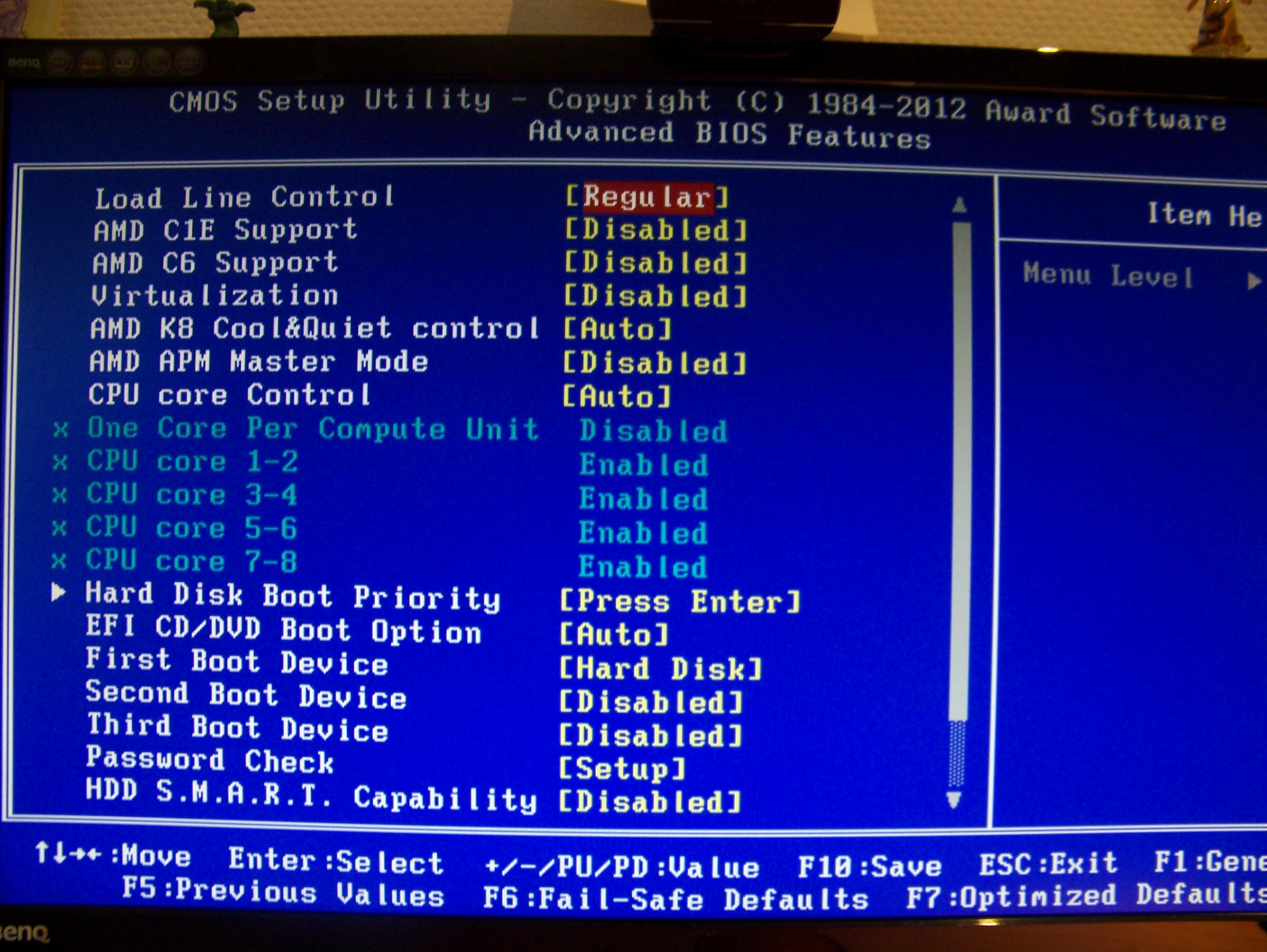

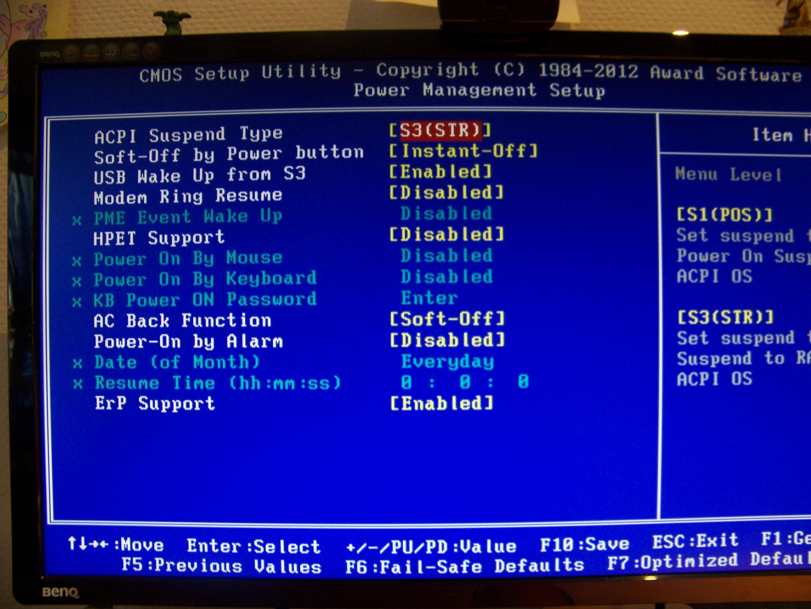

Bild4: Energiesparen mal so abändern.

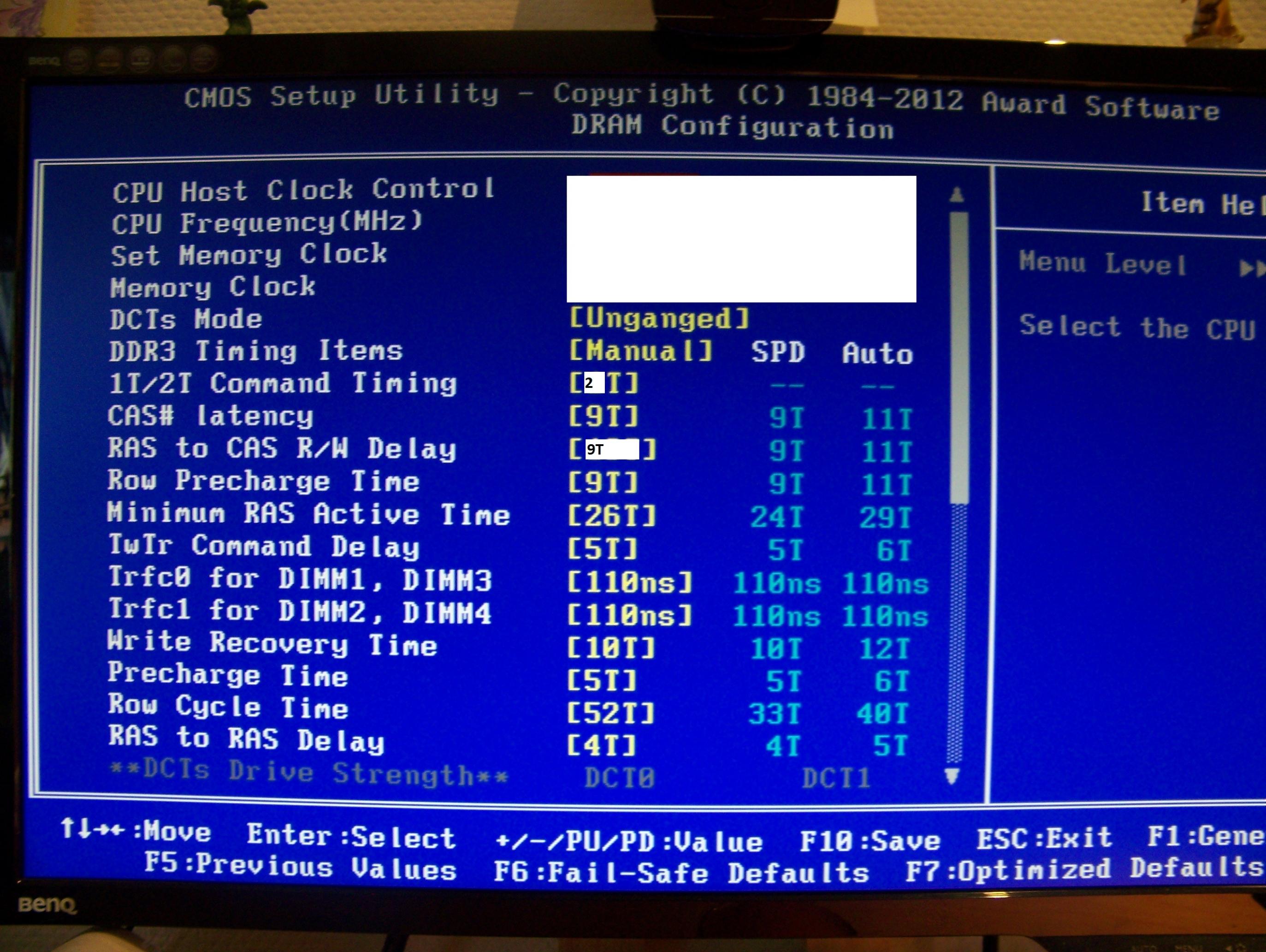

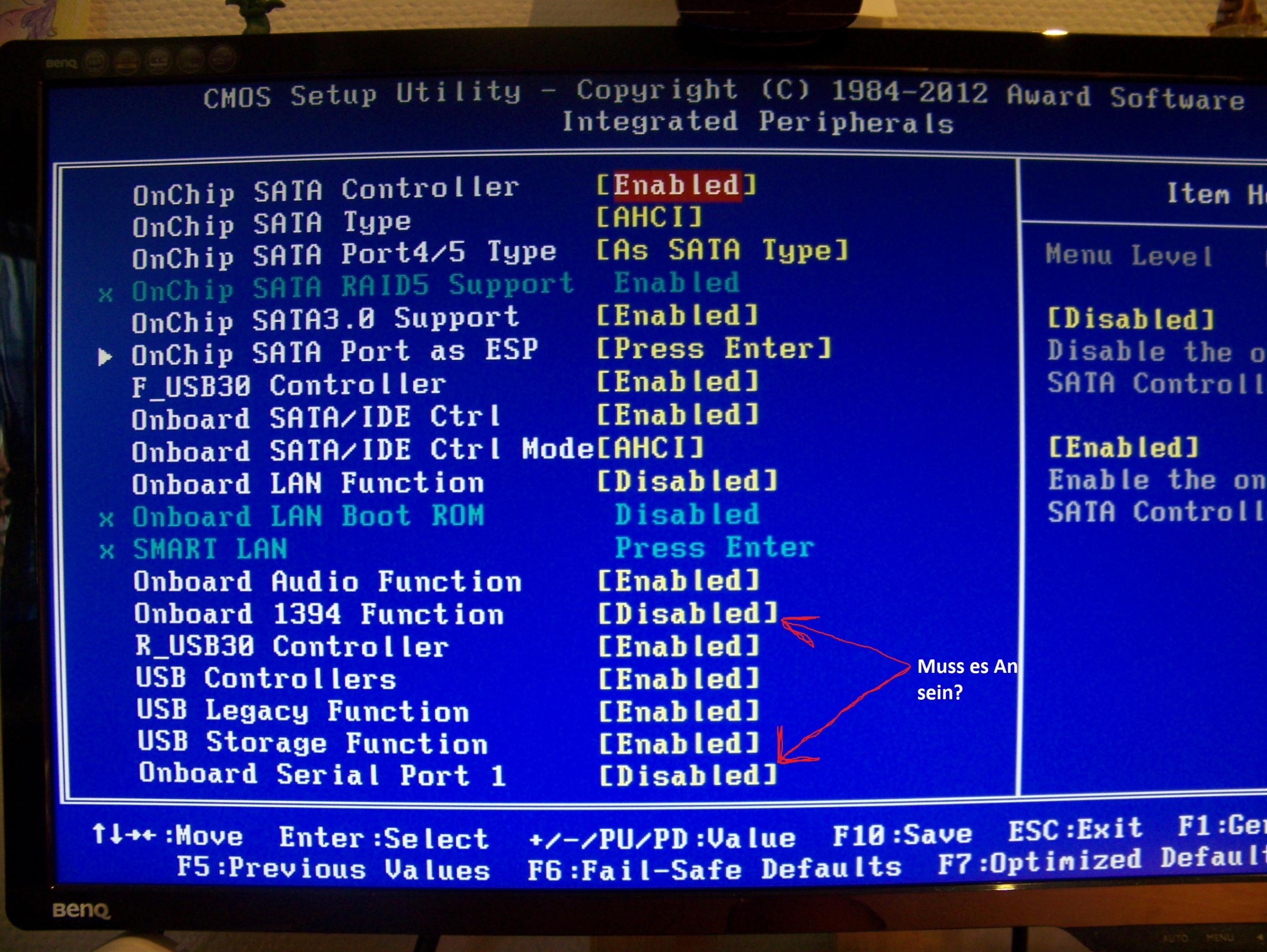

Bild5:Brauchst das?

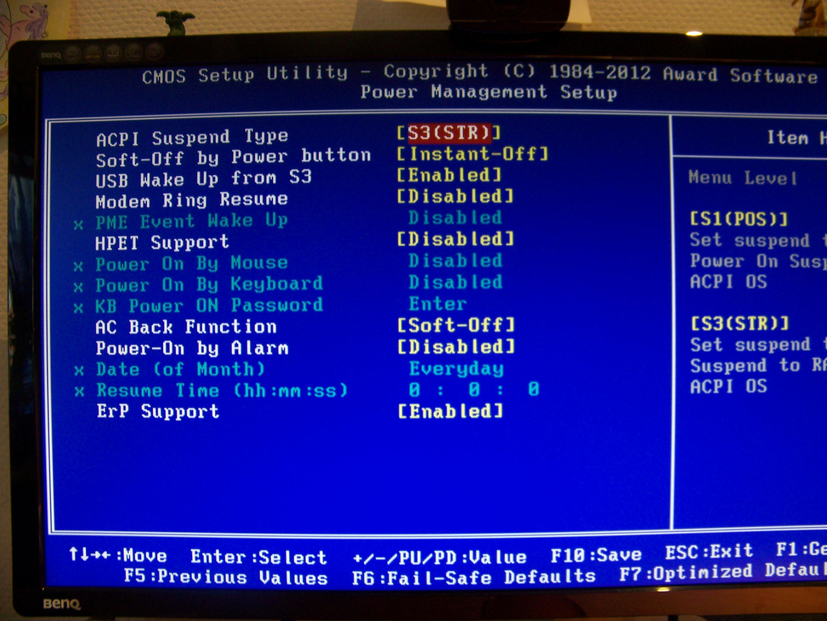

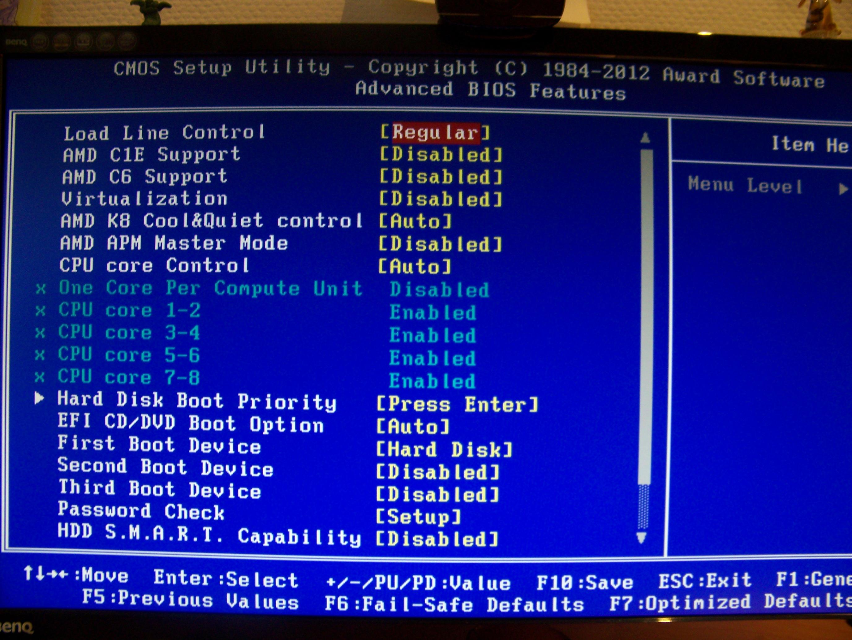

Bild6:S3 mal so versuchen und mal die Maus beim Testen Ausschalten.

OK,den Ram hab ich auch,der geht bis fast 1,5V runter bei 1600MHz.Würd ich wens Fertig ist mal austesten.
Dann kannst ihn ruhig auf 1333 mit 1,5V stellen.
Jap,Teste es ruhig mal so.

Ich hab zumindest schon einmal raus bekommen was das mit dem S3 gewesen ist ;) ,
das funktioniert nun wieder, .. alles weitere muss ich gerade komplett neu testen,
da ich gestern den Rechner noch einmal komplett zerrupft habe
und den guten altes (8 Jahre) Xaser Tower rausgeschmissen habe.
Da auch ein neuer Kühler zum einsatz kommt,
ich aber ja aktuell den Mugen drauf hatte, muss ich nun erstmal wieder
an die orginale Kühlerhalterung ran kommen.
Geistreich wie ich war habe ich die auf einem anderem Board verbaut ;)
// der S3 Modus wollte nicht mehr, da der eingebaute USB Hub der Logitech G19
den PC immer wieder geweckt hat.
Diese Einstellungen wollen bei mir überhaupt nicht.
Wobei mir nicht ganz klar ist warum,
stelle ich es genau so ein wie es dort zu sehen ist.
Dann brechen z.B. die Worker im Prime spontan mit Hardwarefehler ab
oder der Rechner friert ein.
LoadLine auf (auto)
C1E auf (auto)
C6 enabled
und
APN Master Mode auf "Auto"
und alles läuft stabil
Was macht denn die CPU-Spannung unter Last bei Prime? Schau mal mit CPU-Z nach.
D.h.: C&Q zum testen auf "disable", LLC (load line calibration bzw. control bei Dir im BIOS) auf "auto", dann hochfahren, CPU-Z an und gucken wie die idle-spannung ist. Dann mal Prime dazu (egal welcher test) und kurz warten. Welche Spannung "pendelt" sich ein? Die Werte merken.
Dann das Experiment mit LLC auf "regular" stellen und nochmal das Gleiche.
Wenn jetzt bei Prime geringere Spannungen zu erkennen sind, hast Du halt - wie üblich - mächtigen Vdrop, da "regular" gleich 0% Spannungsabfall-kompensation unter Volllast bedeutet.
Bin aufs Ergebnis gespannt. ;)
Grüße
Also was mir als erstes aufgefallen ist
wenn ich die werte so einstelle (wie auf dem Screenshot)
dann ist das "hoch und runter" der Frequenzen, (sowie der Vcore Spannung)
deutlich träger.
Die CPU läuft mit -0.075v ist trozdem aktuell auf 3.9 Ghz (statt 3.6) eingestellt.
Am VCore selbst hat sich zwischen LLC (auto) und LLC (regular) nichts verändert
(laut AIDA 64) , aber wenn LLC auf (regular) ist wirkt es so als würde
der vcore etwas langsamer angezogen werden
auch (trotz volllast) wird der vcore gelegentlich wieder etwas herabgesenkt
möglicherweise reichts da dann einfach nicht mehr.
