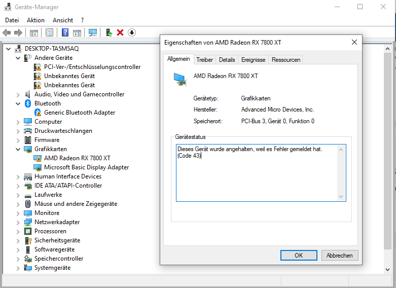

Im Gerätemanager ist aber nun folgender Fehler:

Mit der Einstellung: iGPU + 7800XT im Slot (voll angeschlossen) + BIOS internal GPU --> startet der PC nun zwar wieder aber im Gerätemanager ist nun die 7800XT verschwunden.
