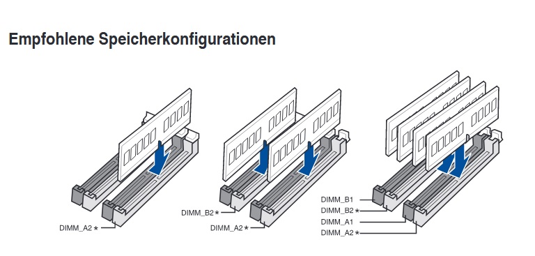

RAM: Was sind "die ersten zwei Rammodule"
Guck in deiner Anleitung Kapitel 1.1.4.: Tu zwei Speicherriegel in B2 und A2. Bootet der PC dann? Wenn nein: Wie ist der RAM eingestellt? XMP?
Bei vier Riegeln kann es einfach sein, dass die mehr Spannung brauchen. deshalb sagt ja auch jeder, dass man nicht 4x8 sondern 2x16Gb kaufen soll, um Vollbestückung möglichst zu vermeiden.
Die CPU wäre in dem Bild jetzt von uns aus links.
