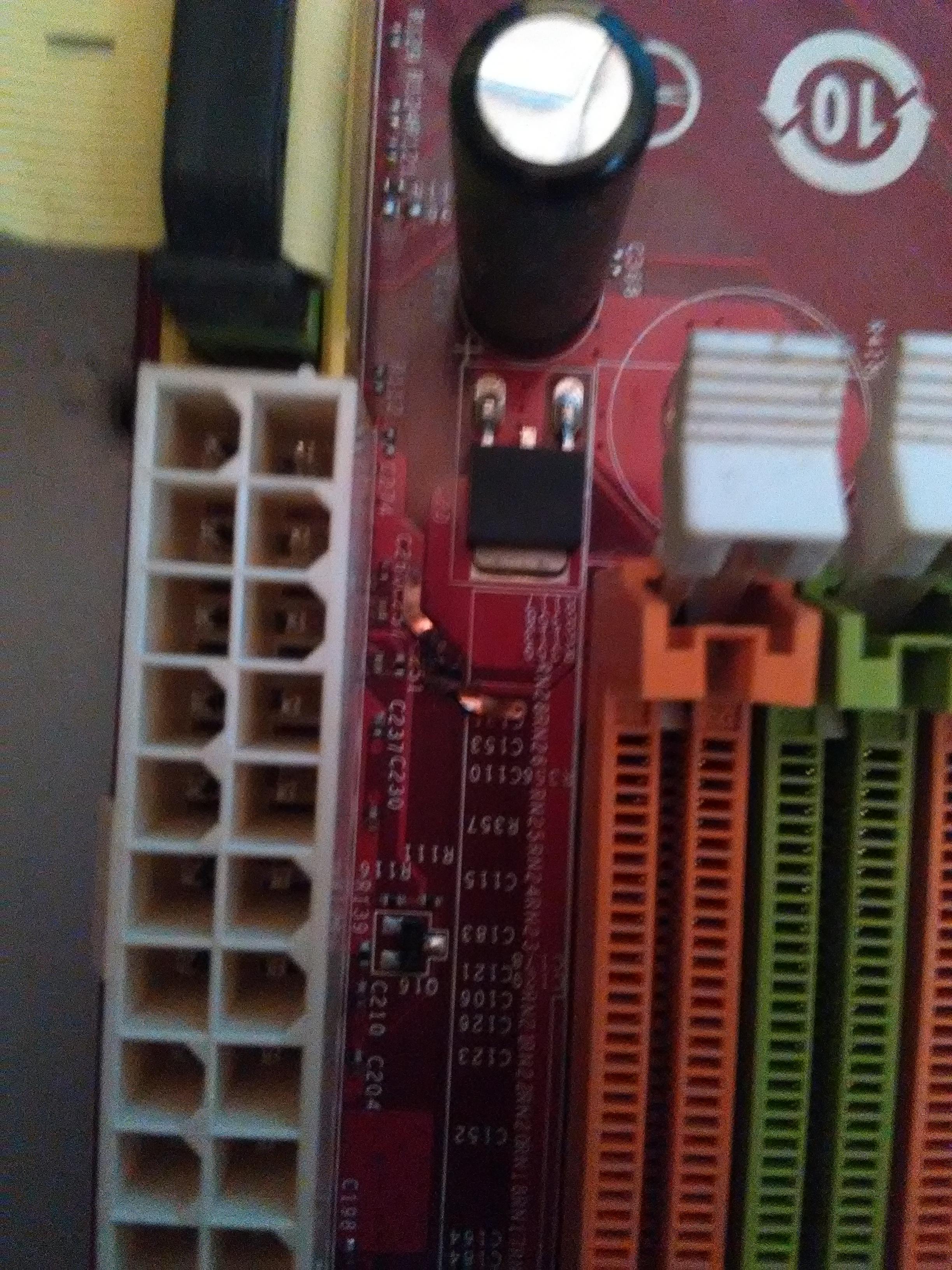

Hey. Ich habe vor kurzen Falsche Ram steine Etwas doll ins Mainboard gedrückt, dabei hat irgendwas leicht geknackt. So nach 10 Minuten habe ich denn pc hin gestellt an gemacht und er ging einwandfrei. Plötzlich habe ich irgendwas angebranntes gerochen, und plötzlich kam funken von einer stellen ,,Hier ein bild IMG_20170825_163202.jpg ". Jetzt hab ich mir ein neues mainboard bestellt, aber hab irgendwie Angst das jetzt doch irgendwas anderes kaputt ist was denn fehler ausgelöst hat.
Es kann sein das der RAM auch defekt ist..
Was war denn falsch? Wenn die falsch waren müssten die nicht passen- und du schreibst das der PC lief. Also ging es doch?Verstehe es nicht
kann sein, dass nun auch was anderes mit kaputt ist.. wir haben keine glaskugel.. das mit dem ram klingt natürlich nicht gut.
Welches Mainboard und welcher RAM (Typenbezeichnung)? diese Daten sollten wir wenigstens wissen bevor man weiter was sagen kann.
Das Knacken beim einstecken des RAM kann von den Halteclips seitlich der RAM-Steckplätze kommen aber davon geht das Board nicht kaputt.
Zudem sieht die Brandstelle direkt neben dem Stromsteckplatz des NT nicht so toll aus. Möglich, dass das Board dort einen Riss hat, durch den gewaltsame Einbau des RAM.
Also ich hatte ram reingesteckt die nicht richtig gepasst hatten. Und der pc lief danach Perfek aber so nach 10 Sekunden hat es plötzlich angefangen zu brenn also das funken raus kam
Nein. Nur dieser ein Fleck
Ram Typ pc2-5300U und eingebaut hatte ich Pc3200U. Aber Glaube eher das ich da irgendwas durchgebrochen habe beim Mainboard. Aber war mir halt nicht so sicher weil es so nah am Stromstecker für mainboard war :/

Kann es ein, dass es im Bereich des Netzteil Steckers zu einer Berührung mit dem Gehäuse gekommen ist.
Hört sich an, als wollte der TE einen falschen Ramriegel mit zuviel Gewalt reindrücken und beim knacken könnte die Mainboard-Platine gebrochen / zu stark gebogen worden sein. Da bin ich immer sehr vorsichtig und baue Cpu+Kühler / Ram am liebsten auf dem Tisch zusammen und erst danach das Mainboard ins Gehäuse.
Edit: Boards die nur wenige Befestigungsschrauben haben sind da recht anfällig. Wenn z.b. der 24-Pol Netzteilstecker schwer reinpasst und ganz am Rand ist am besten am Rand der Platine etwas unterlegen um ein verbiegen zu verhindern.

Wenn es anfängt zu brennen, muss ziemlich viel Strom geflossen sein. Gut möglich, dass dabei das Netzteil beschädigt wurde. Aber auch wenn nicht: von einem Netzteil ohne funktionierende Schutzschaltungen solltest Du Dich sofort trennen. Daneben können natürlich auch CPU und Steckkarten in Mitleidenschaft gezogen worden sein.
