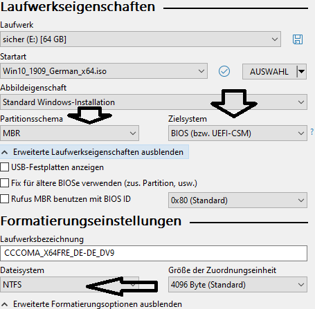

Über Rufus habe ich auch schon probiert. Der lässt mich aber nicht in Fat32 formatieren sondenr nur in NTSF wenn ich die ISo auswähle. UNd das dürfte ja auch nicht funktionieren oder ?

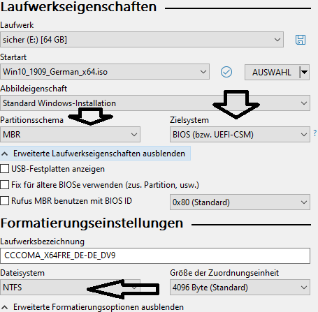

Du sollst den Stick ja auch nicht vorher formatieren, lasse doch NTFS dann passen auch die Daten aus dem Iso mit Rufus drauf.

@werkam die Einstellungen bei Rufus hab ich so schon probiert
