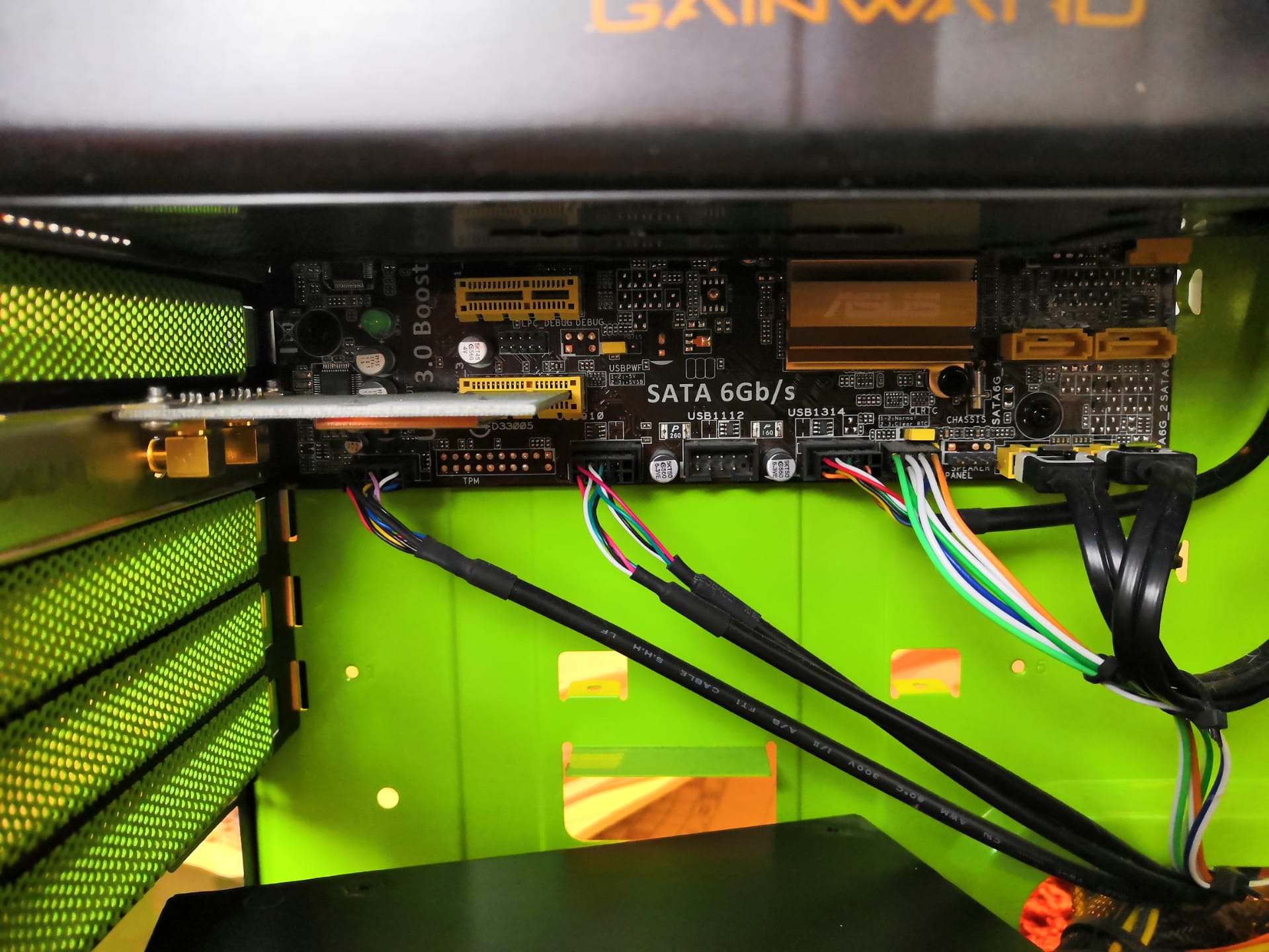

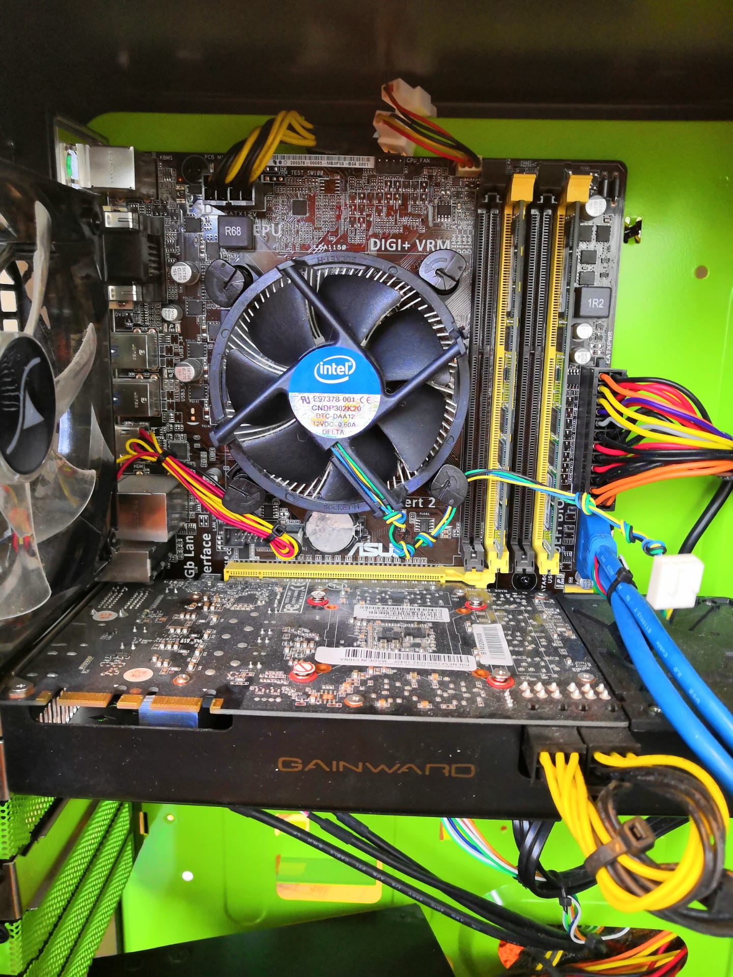

Also ist schonmal Intel Socket 1150... (Innenleben2 über der CPU steht LGA 1150) und DDR3-Speicher
Die genaue Bezeichnung des Mainboards ist auf dem Mainboard hinter der Grafikkarte....
Dazu die Kabel zur Grafikkarte abnehmen, die Schraube der Grafikkartenhalterung am Gehäuse abschrauben und beim Rausnehmen der Grafikkarte den gelben Hebel des Slots vorsichtig nach oben heben (innenleben2 nahe der RAM-Slots). So dann sollte die genaue Bezeichnung des Boards erkenntlich sein...
Ein Asus H87M-E Mainboard
