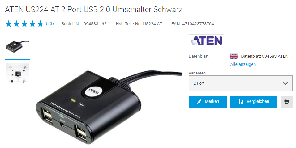

Hast du ein USB Switch dran ?
So ist das bei mir seitdem ich das durch HomeOffice so realisiert habe dass ich eben nur eine Maus + Keyboard habe.
LEDs leuchten - selbst wenn Netzteil aus ist.
Hoff es geht nichts übern Jordan. Frau benutzt das gleiche Ding schon über ein Jahr.
Manchmal ! es klingt verrückt ! - aber manchmal kommt sowas auch über den Monitor !
Alles nach und nach abziehen (immer 1min warten, nächstes Kabel)
Dann weißt du was es ist.

bei mir ist das Ding dran schuld:
Quelle: https://www.conrad.de/de/p/aten-us2...ogle&utm_medium=organic&utm_campaign=shopping

Wobei rückwärts gelieferte Spannungen über einen USB-Port sicherlich auch ein Netzteil beim Start außer Tritt bringen könnten, vor allem wenn die 5V auf die Standby-Spannung gehen.

Ich habe keinen USB-Hub angeschlossen.

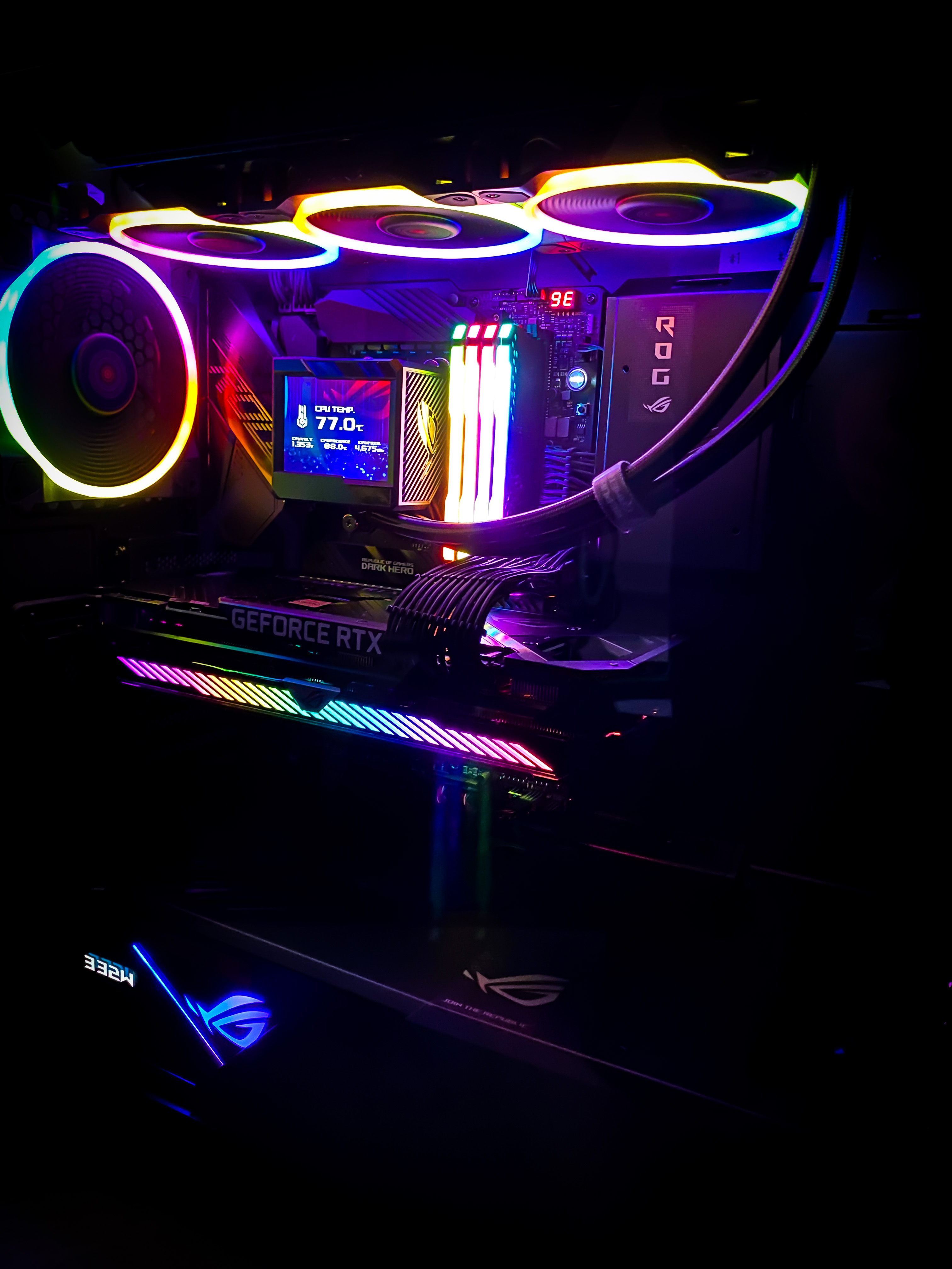

ist bereits ein sehr bekanntes problem und schuld ist das Dark Hero, habe das selbe und kenne inzwischen viele die gleich probleme mit dem Board haben! auch bei Asus is der fehler bereits bekannt und das Board wird mittels RMA auch außerhalb der Garantiezeit ausgetauscht je nach dem wo du gekauft hast sind aber eh 3 Jahre garantie. alles andere hilft leider nichts, ich hab alles probiert den fehler zu beseitigen bzw drauf zu kommen an was genau es liegen könnte, es hilft nur Board austauschen oder anderes nehmen. Habe alles ASUS komponenten und keinen HUB alles up2date und Bios „richtig“ eingestellt. Der fehler muss an irgendwelchen Spannungskondensatoren am Board liegen welche dem Netzteil nach paar Stunden Stromlos eben einen fehler melden und somit der Neustart blockiert wird. Asus gibt keine konkrete auskunft sondern tauscht einfach nur aus. Hab es selbst noch nicht tauschen lassen weil mir der umbau und das aufs neue Board warten momentan zeitlich nicht ins schema passt.
