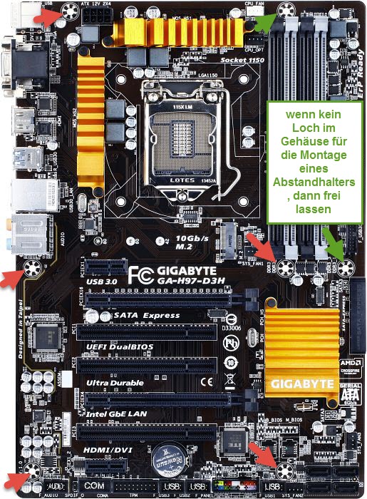

Hier einmal ein Bild vom Mobo. Rechts unter dem RAM konnten wir nicht festschrauben da es dort im Gehäuse kein Loch gab.

Du montierst da Abstandhalter wo sowohl im Motherboard Löcher für die Schrauben als auch Löcher im Tray des Gehäuses für die Montage der Abstandhalter sind.
Wenn nur 6 Löcher im Tray und Motherboard deckungsgleich sind, dann ist das eben so. Für das 7. Loch welches im Motherboard vorhanden ist und kein Loch für die Montage eines Abstandhalters im Tray, dann kannst du da keinen Abstandhalter eindrehen und folglich auch das Motherboard dort nicht befestigen.

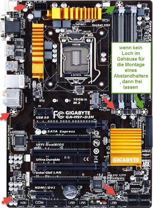

Und beim H97-D3H sind i.d.R. auch nur 6 Löcher im Motherboard deckungsgleich mit den Befestigungslöschern in sehr vielen Gehäusen - siehe rote Pfeile im folgenden Bild.
Das 7. Loch - siehe grüner Pfeil und grüner Text - bleibt dann eben halt unbesetzt und es kommt auch keine Schraube rein.
