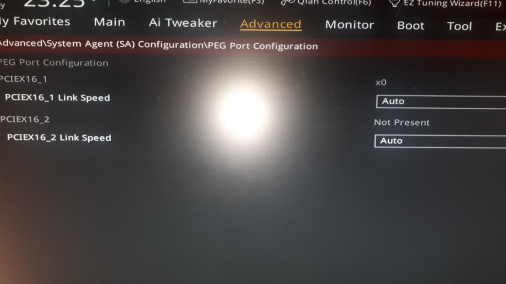

Ich war erleichtert immerhin hats wohl nicht das Komplette System zerschossen. ein Blick in die PCIE Settings machen mich aber Stutzig
Auch wird laut Asus Uefi keine VGA erkannt.

Okay... probieren wir doch mal von "Auto" auf "PCIE" umzustellen, vllt hats ja nur en knacks weg.. = Fehlanzeige er stellt sich nach reboot auf Automatisch um. an der Batterie kanns nicht liegen da alle andren Bios Settings gespeichert werden wie bsp: XMP und Co.

Ich weiß es liegt nicht ander Graka. Der Ram ist in Ordnung.. also bleibt die Frage CPU oder Board defekt? ich hoffe ihr könnt mir in dem Fall weiterhelfen. und hoffe alle nötigen infos hinterlegt zu haben =)
Das liest sich eher nach einem Defekt am Mainboard. Defekte CPUs funktionieren meistens gar nicht mehr.
Ausschließen kann man es in deinem Fall aber nicht ganz, dass die CPU teildefekt ist und die PCIe-Anbindung der CPU zu den PCIe 16x-Slots einen Treffer weg hat. Ich halte das persönlich für möglich, aber eher für unwahrscheinlich.
