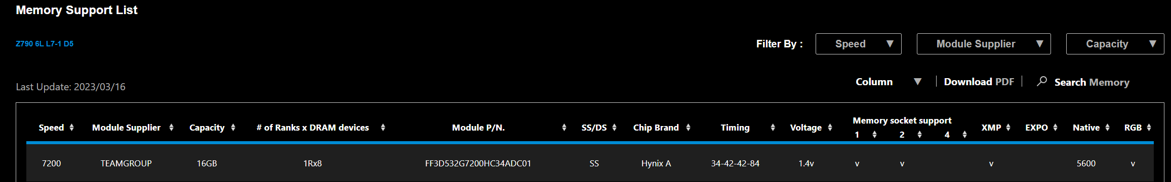

zweite Seite ganz oben.
Bezeichnung ist die gleiche.
