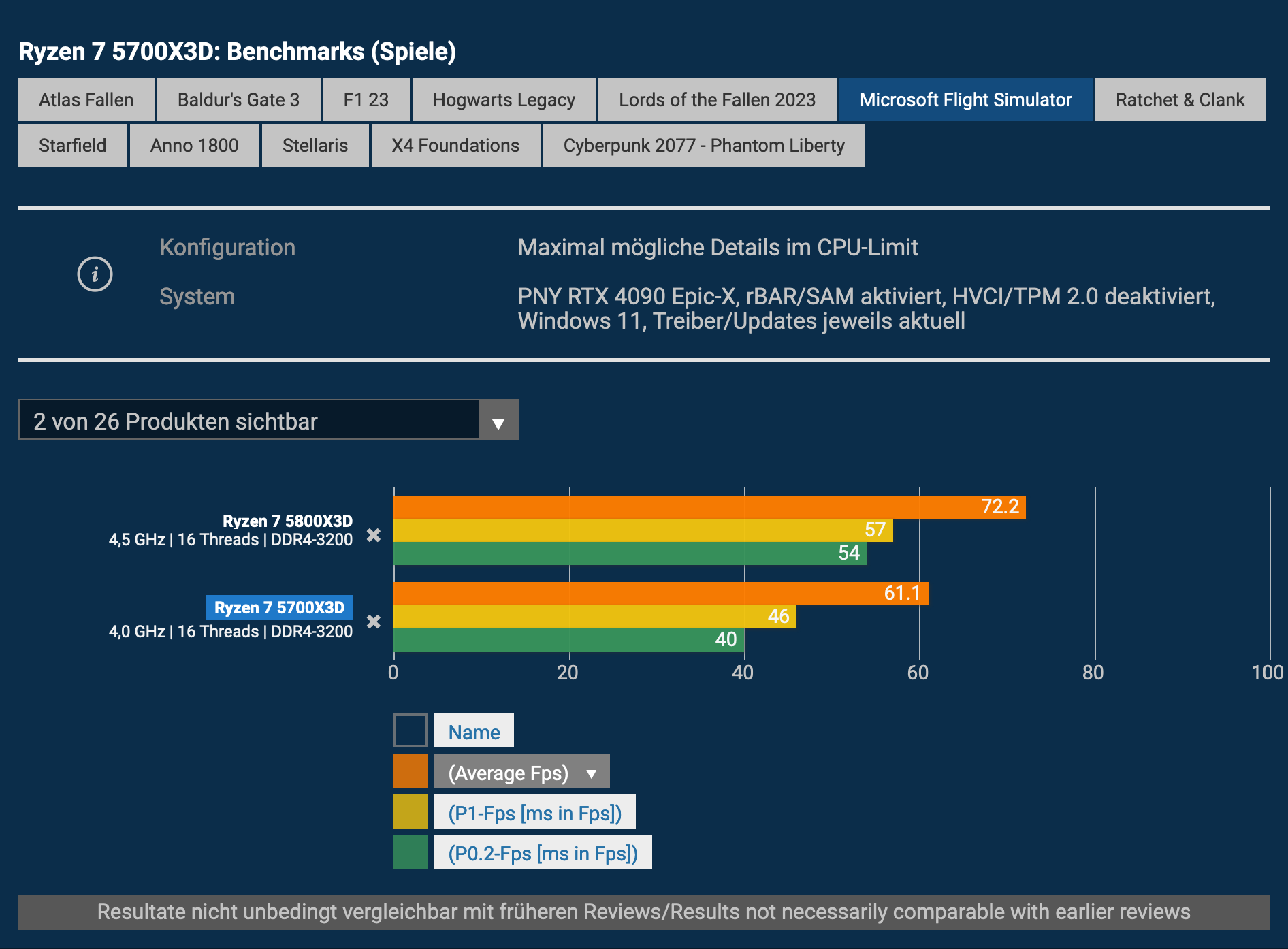

Für den MSFS ist der 5800X3D die bessere Wahl:
Quelle: https://www.pcgameshardware.de/Ryze.../AMD-Achtkern-Gaming-3D-CPU-Review-1441294/2/

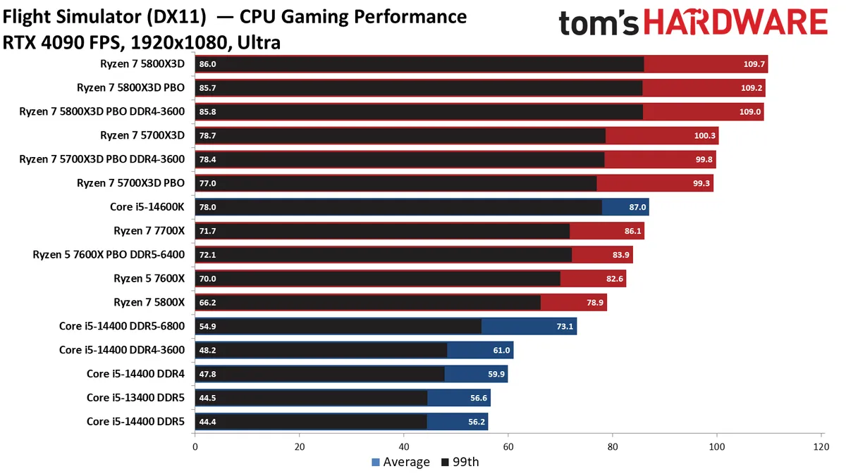

Bei Toms Hardware ist der Rückstand nicht so groß (evtl. wegen der Setting auf Ultra?):
Quelle: https://www.tomshardware.com/pc-components/cpus/amd-ryzen-7-5700x3d-cpu-review/2
Ob einem das den Aufpreis wert ist, muss jeder selber entscheiden.
