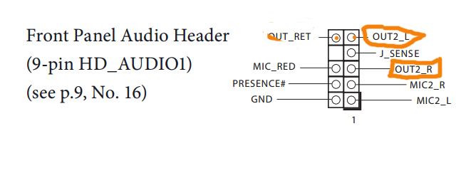

habe eine kleine Frage, wo schliesst man (im Notfall) den mitgelieferten kleinen Speaker an dem B85m-ITX von Asrock an?
Habe auf dem Board selbst kein passendes Anschluss gefunden, auch die Anleitung schweigt darüber.
Gibts bei dem Board nicht. Zumindest hab ich im .pdf Handbuch keinen Header dafür gefunden.

wo soll er denn den Speaker anschliessen, wenn auf dem Board kein Header vorhanden ist?
Die meisten Boards, die keinen Anschluss für einen Speaker haben, haben den Speaker schon fest verbaut. Vor alle bei billigen µATX-Boards ist das so.
am • 1 x Front panel audio connector
Sir @ndy schrieb:
@Sir @andy
diese Gedanke hatte ich auch, nur wie mache ich es genau? Die leiste hat 2 Reihen. Und die Pins sind nicht passend beschriftet.
laut anleitung PDF sind es die out 2 R + L
danke, aber der Speaker hat ein 4 Poligen Anschluss, und die 2 äußeren sind belegt. Somit passt es nicht. Dann muss man den Stecker umpolen oder ein 2 Poligen nehmen und den vorhandenen ersetzen.
Habe mir das PDF herunter geladen. Und es könnte tatsächlich stimmen. Dann muss ich den Stecker abändern, oder ein 3 Poligen besorgen.
Danke noch mal Euch allen für die Unterstützung.:)
nimm ne schere und schneit den 4 poligen durch fertig. hast dann 2 stecker ;) hab ich schon oft gemacht.

:) habe es nicht ganz genau so gemacht.
Habe den Stecker mit dem einen Pin abgetrennt und dann das Kabel wieder in den übrigen Stecker rein geschoben.
Jetzt habe ich ein 3 Poligen Stecker wo die Kabel an den seitlichen Stecker Anschlüssen angeschlossen sind.
Jetzt muss ich noch für den ernst Fall warten, hoffentlich hast Du Recht mit der Belegung. :p :evillol:
