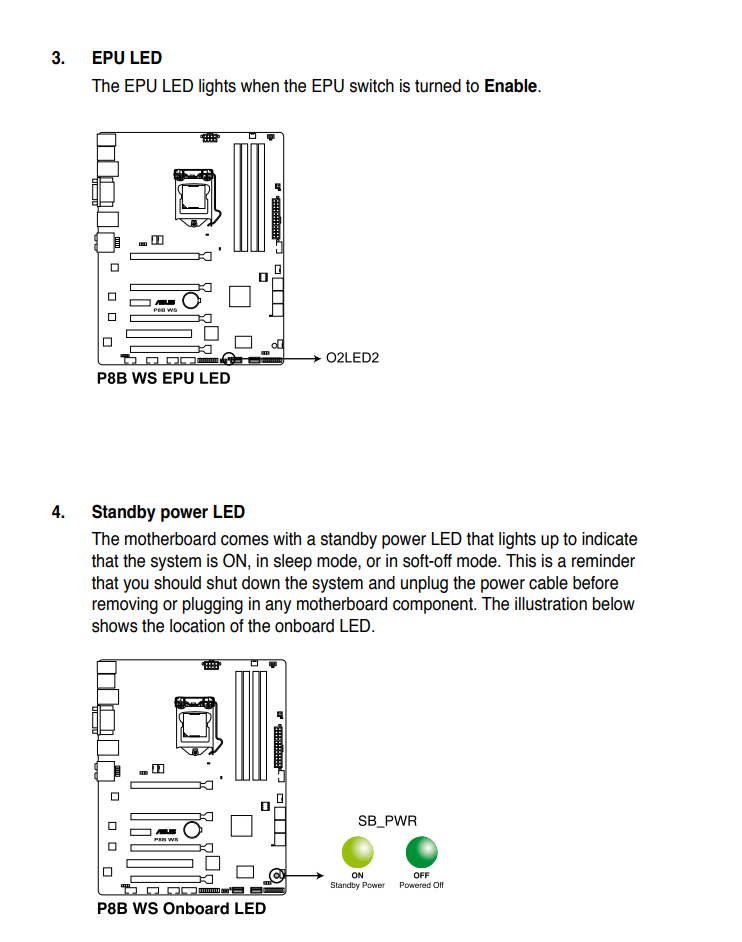

Welche LED leuchtet denn genau ?

Also habe das Netzteil überbrückt, das läuft auf jeden Fall. Ich schreibe sonst auch mal einem der Helfer wie Maxysch gesagt hat. Vielen Dank euch allen! Leideer immer noch ohne Lösung :-(
