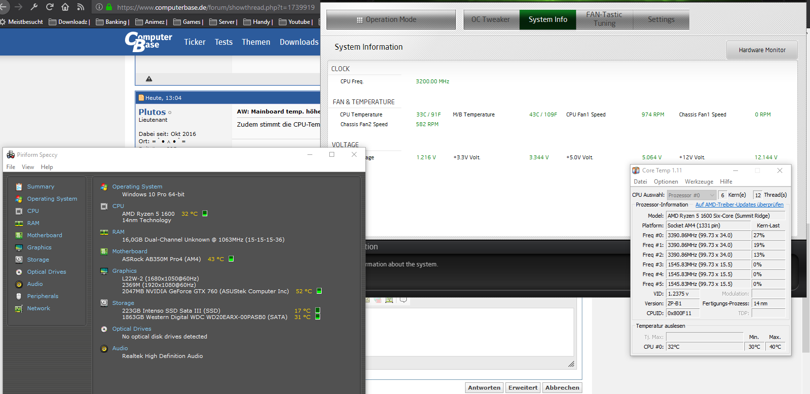

wieso sollten die Temps. nicht stimmen? Und ja hab die CPU gerad kurz belastet, es ist nicht Idle war beim Spielen von ne Runde WoW und dann Teso gerade

Ich habe nun ungefähr 5 verschiedene Apps getestet .. HWInfo; HWMonitor, OpenHardware; Speccy; ASRock ATune; Coretemp und bis auf OpenHardwareMonitor ist das Ergebnis überall das selbe
Idle CPU 30 Grad, Mainboard 37 Grad
Last CPU 35-40 Grad , Mainboard 43-48 Grad
das einzige was ich noch machen könnte wäre nen Messgerät direkt ranhängen, aber das scheint mir zu übertrieben .. verstehe nicht was an den Temps. so verkehrt sein soll.
