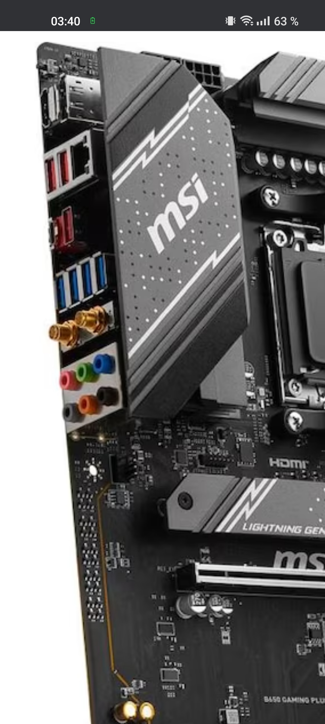

Hallo, seit kurzem funktionieren die blauen USB Steckplätze auf meinem Mainboard nicht.
Das Problem ist erst durch ein knacken im Headset und verzögerte Eingaben von Tastatur und Maus aufgefallen. Heute hat es dann plötzlich gar nicht mehr funktioniert.

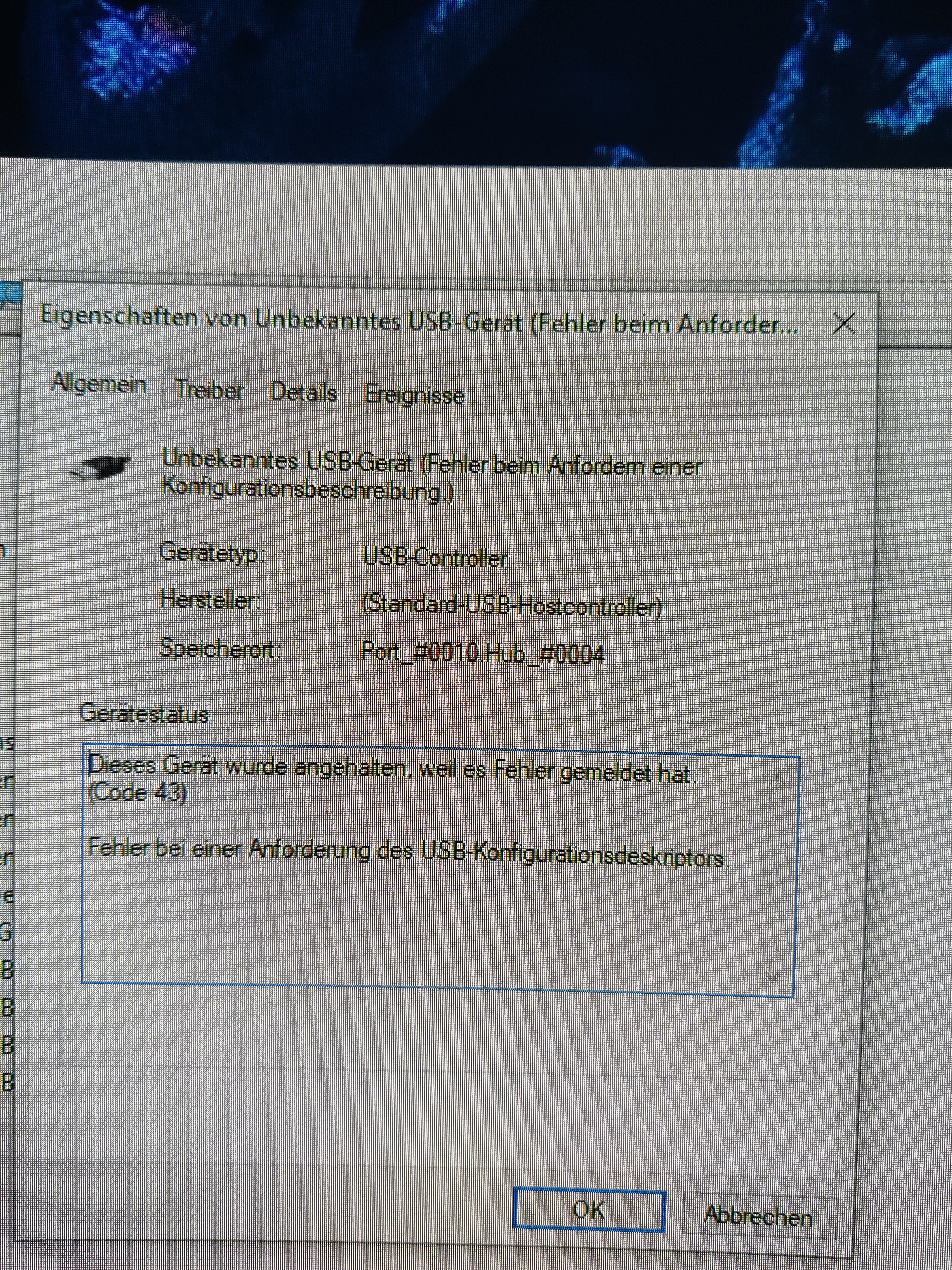

Im Geräte-Manager wird ein Gerät angezeigt, dass nicht erkannt werden konnte. Dazu steht die Fehlermeldung 43.

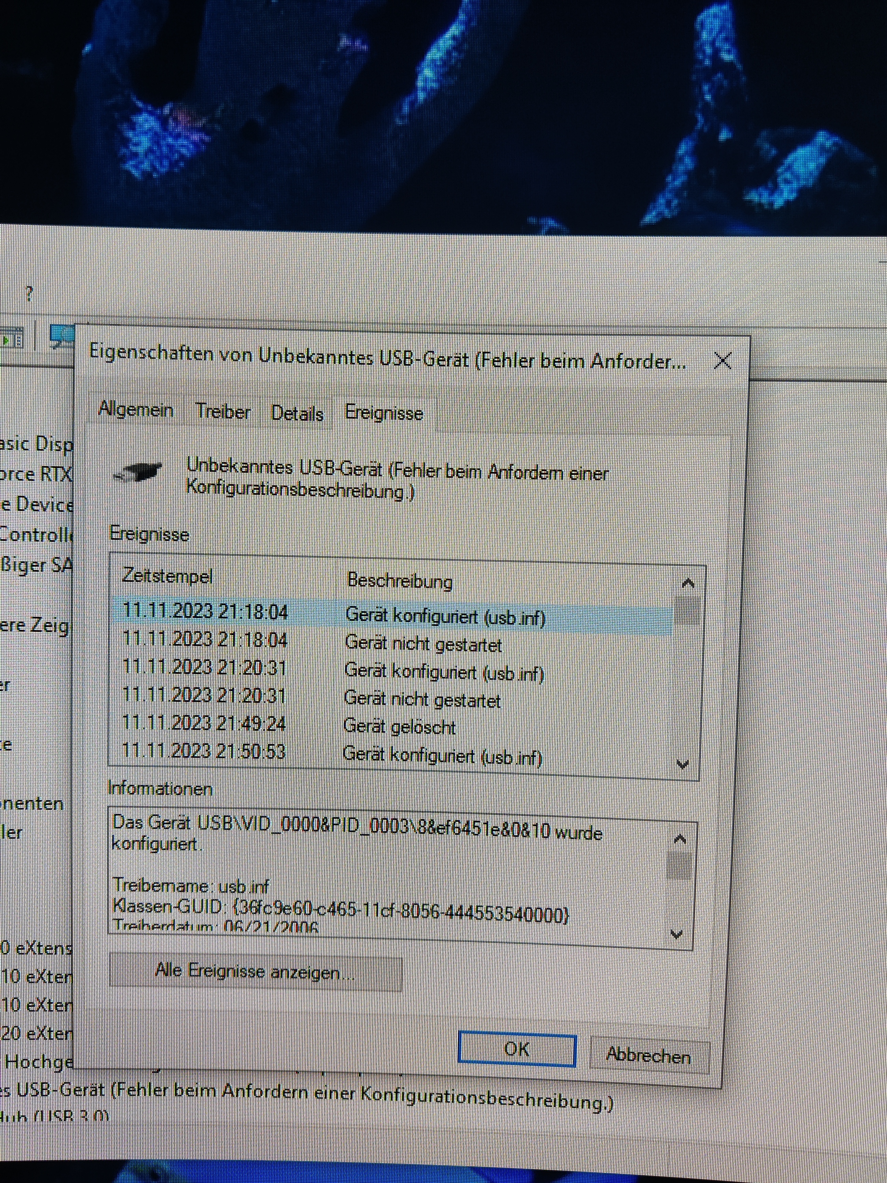

Welches Gerät zeigt den Fehler? Bitte Screenshots von den Tabs 'Allgemein' und 'Ereignisse'.

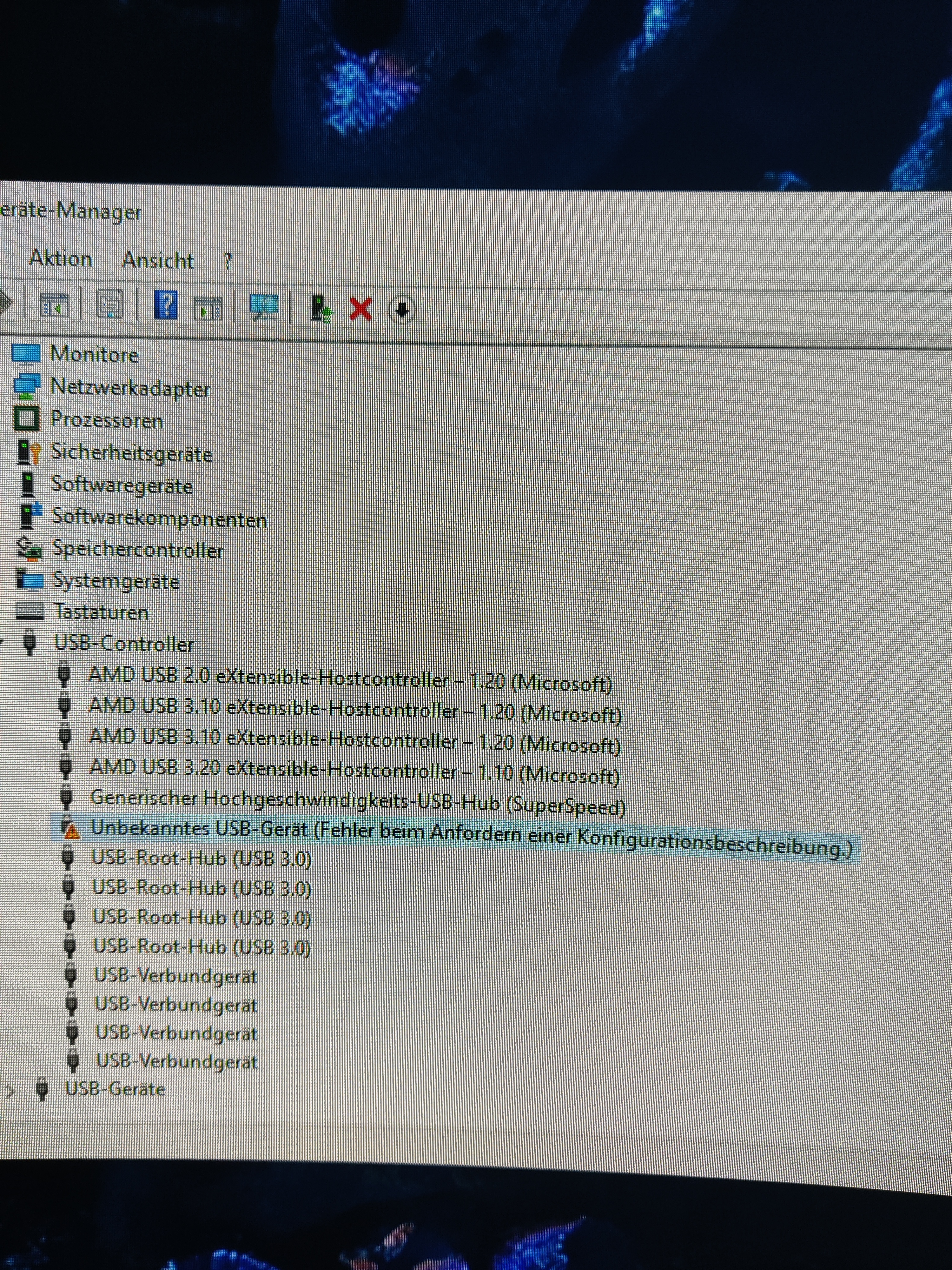

Ebenso Screenshots vom aufgeklappten 'USB-Controller' ganz unten im Geräte-Manager.

Alle blauen USB Anschlüsse. Daran waren auch meine Geräte angeschlossen. Heißt diese sind alle ausgefallen.

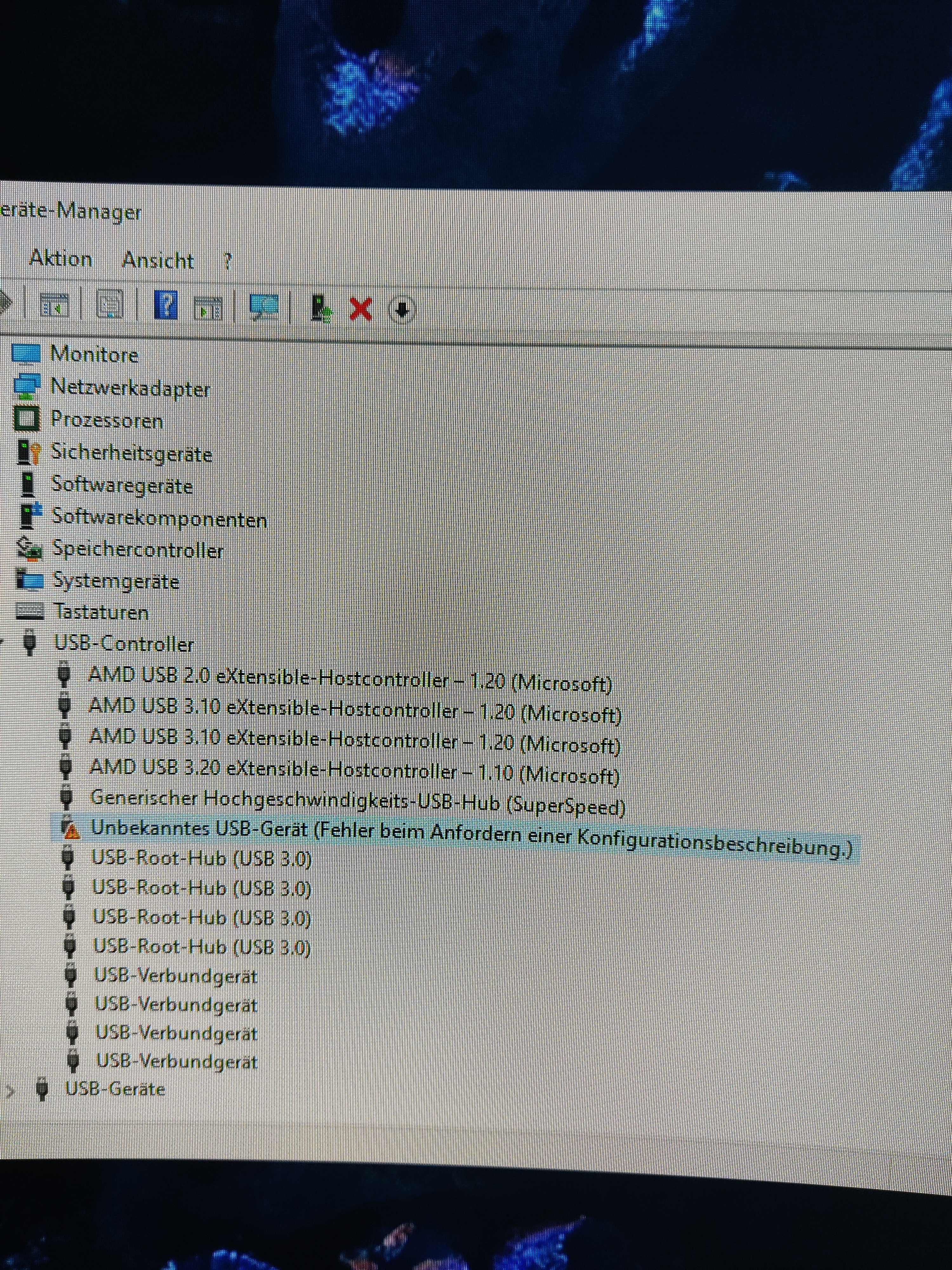

Zu 3: screenshot im Anhang

PS: die roten USB Ports funktionieren problemlos

Es fehlen die (2.0) "USB-Root-HUB" (ohne "(USB 3.0)" dahinter im Gerätemanager. Das deckt sich schon mal, dass die blauen USB (2.0) Anschlüsse Probleme machen.

Es ist der USB-2.0-Root-HUB (USB-Chip am Mainboard) selbst der nicht richtig erkannt wird/nicht richtig läuft.
