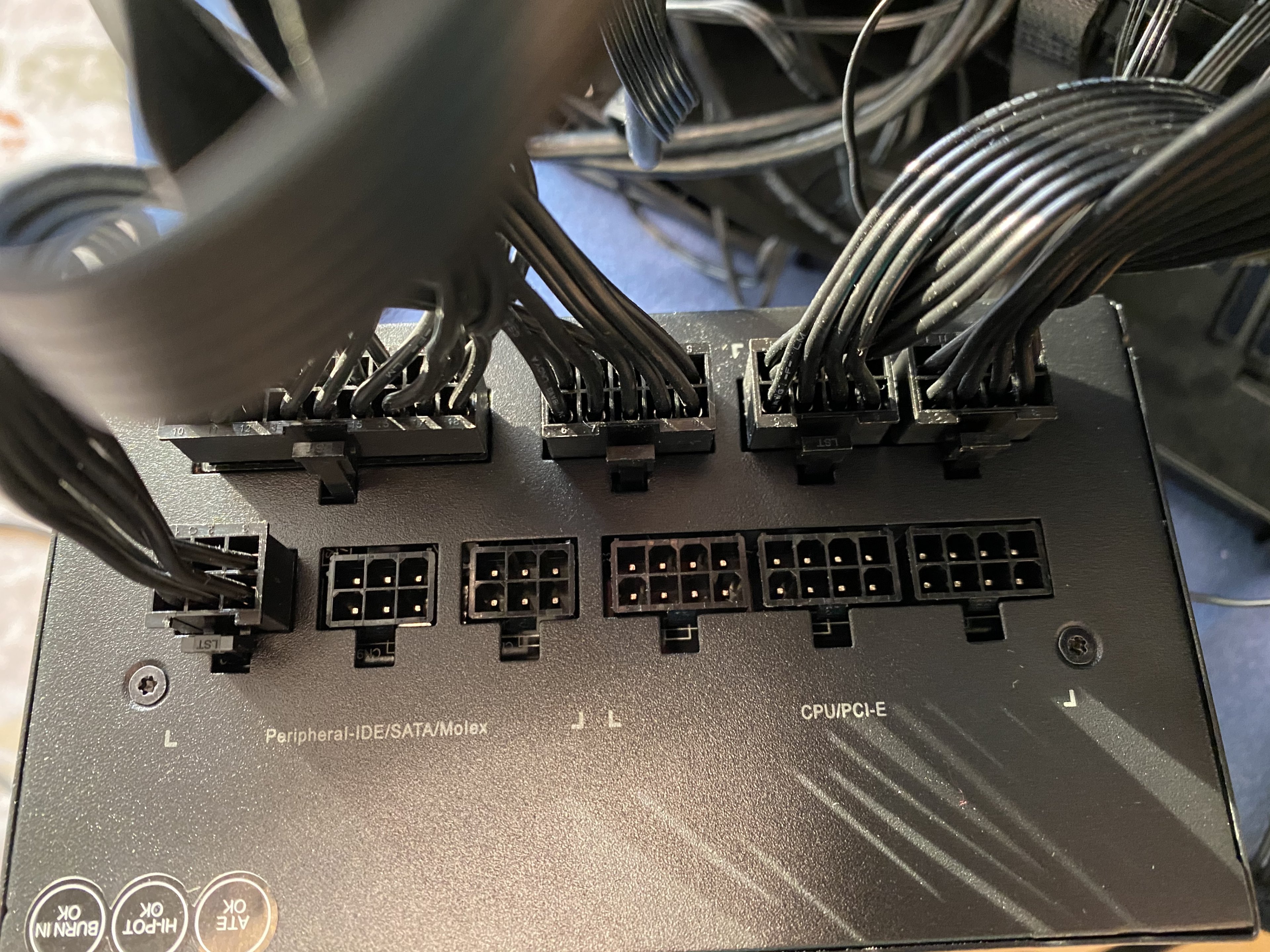

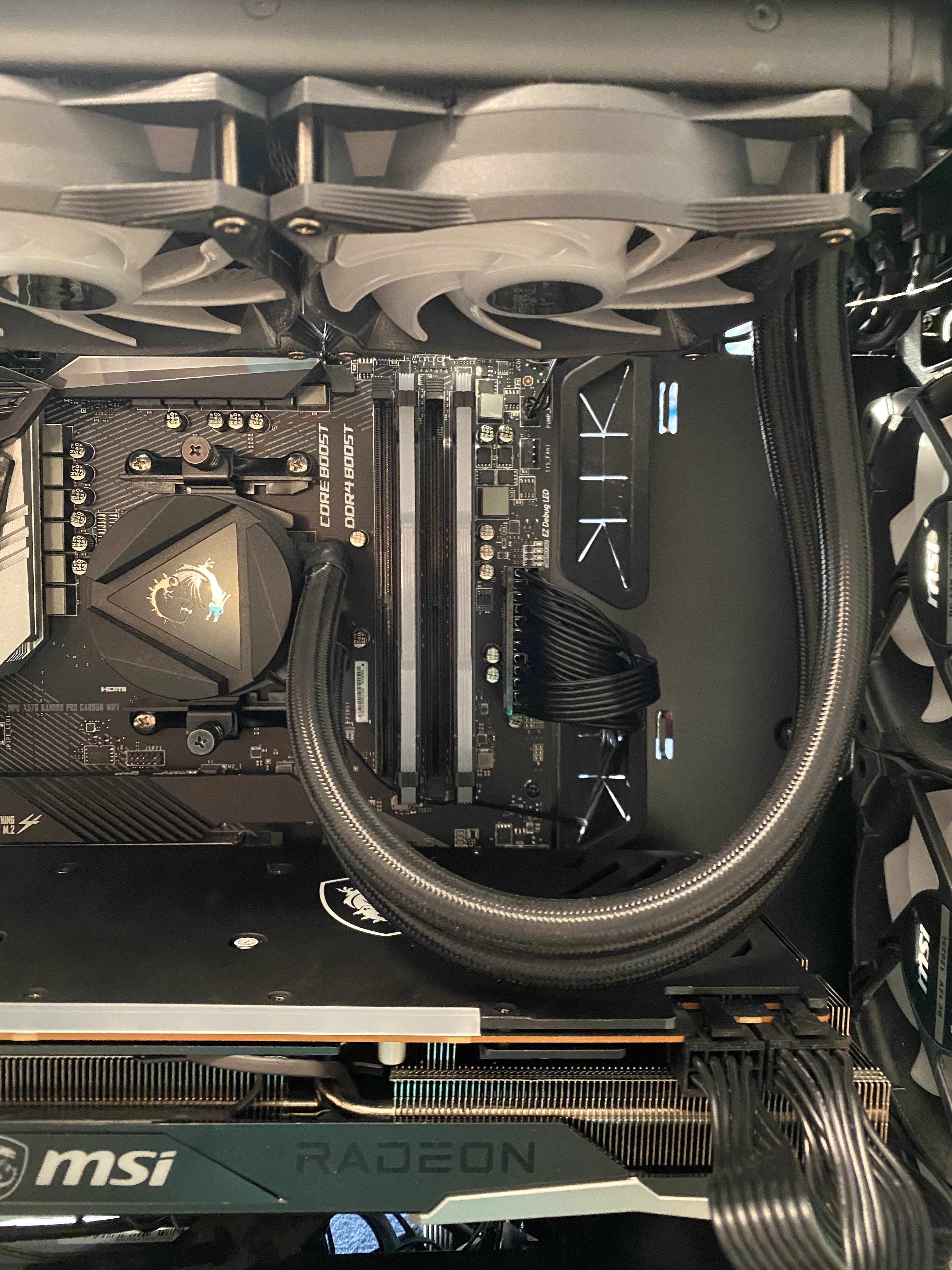

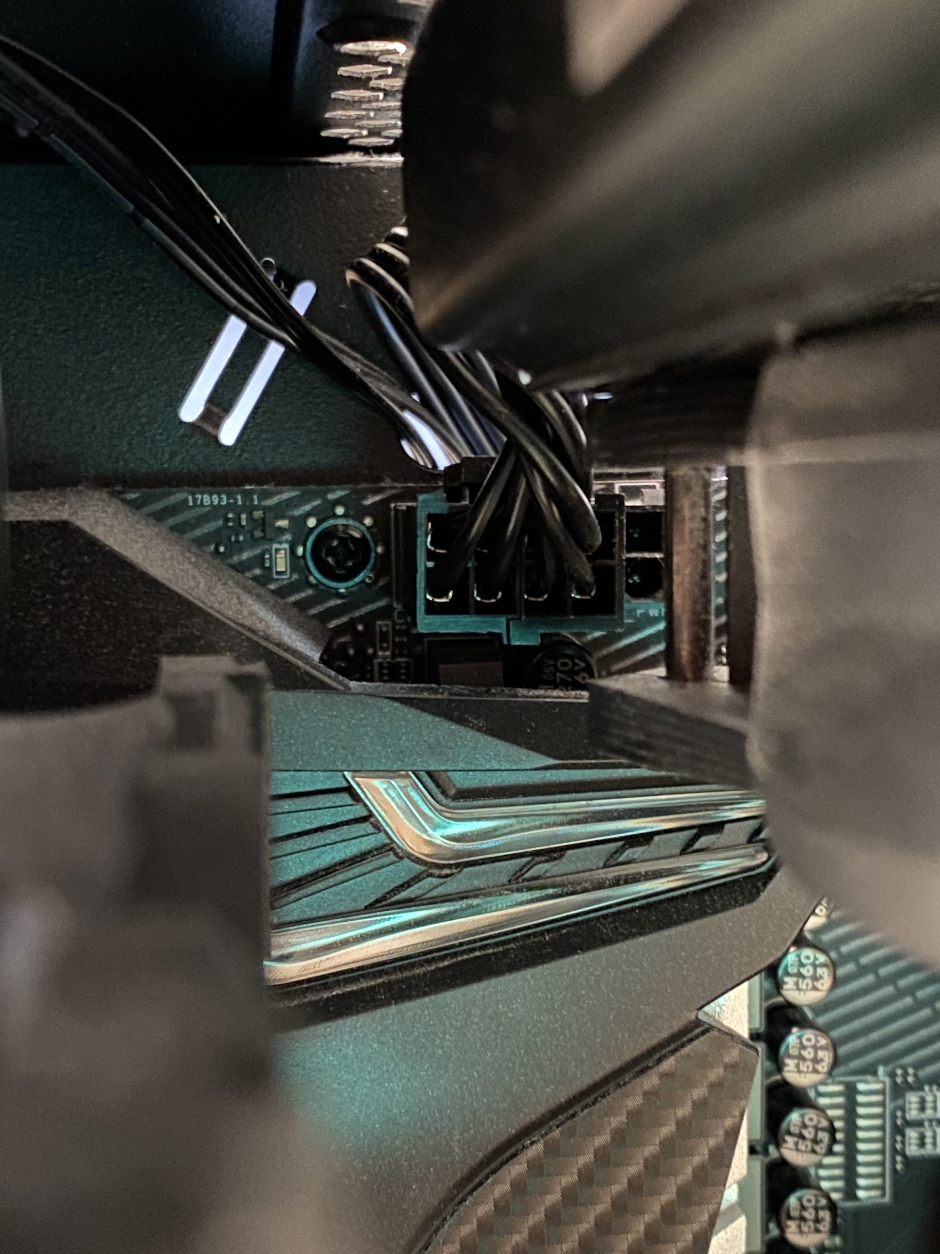

Danke für deine Unterstützung ghecko. Mit der RTX 2070 hat es auch nicht geklappt. Anbei die Fotos, lg

Puh, das ist bitter. Die Verkabelung des Netzteils passt auch soweit ich das sehen kann.
