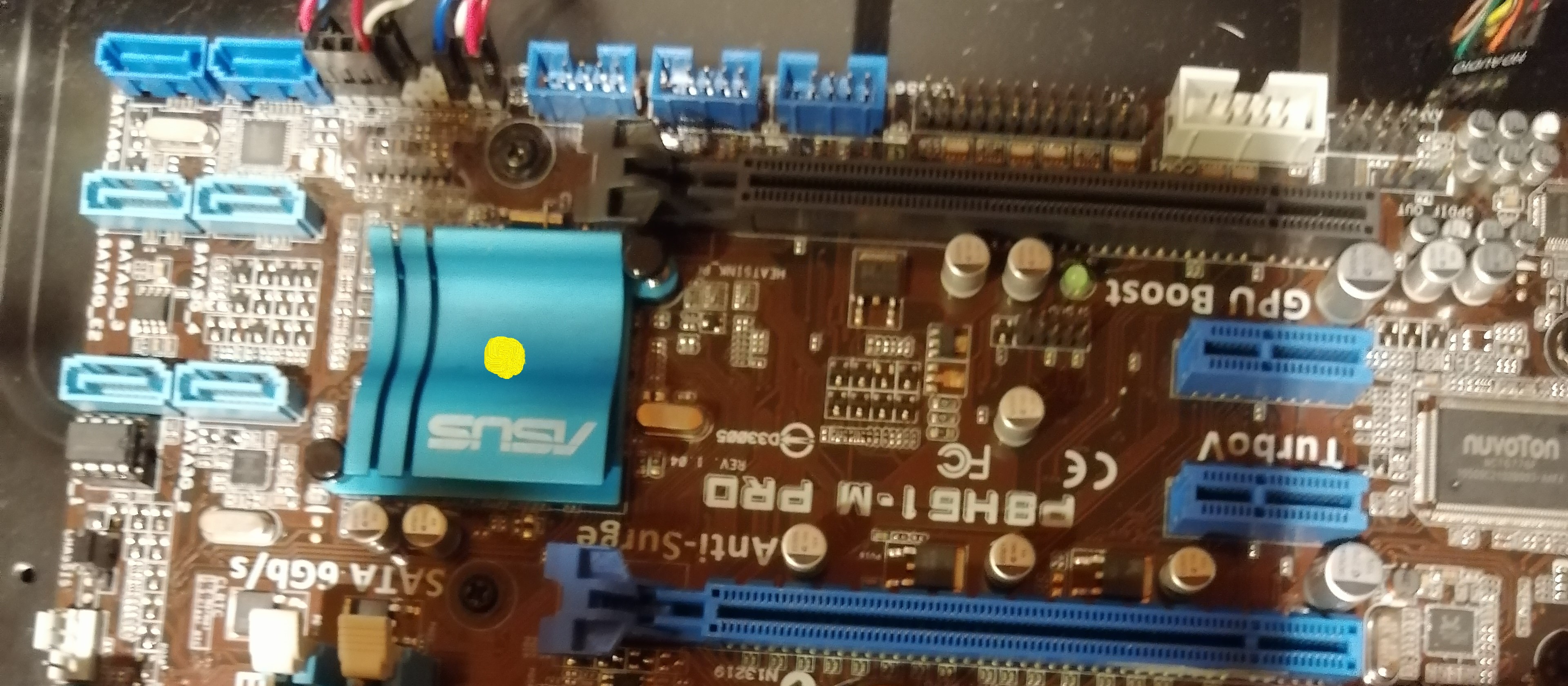

CMOS Reset leider auch ohne Erfolg aber da wird ein Kühlkörper heiß ( Wo der gelbe Punkt ist dieser Kühlkörper )
und das geht auch schnell ( FOTO ) in einer Minute schon richtig gut warm und dann heiß....DANKE

Ist offensichtlich tot das Mainboard und der Chip unter dem Kühlkörper gibt den Hauptgrund ab,
um nun ein neues Board zu kaufen, der heizt enorm schnell hoch.
Unnormal sowas....
War wohl ein elektrostatischer Entlader dabei, trotz barfuß und erst Gehäuse angefaßt.
