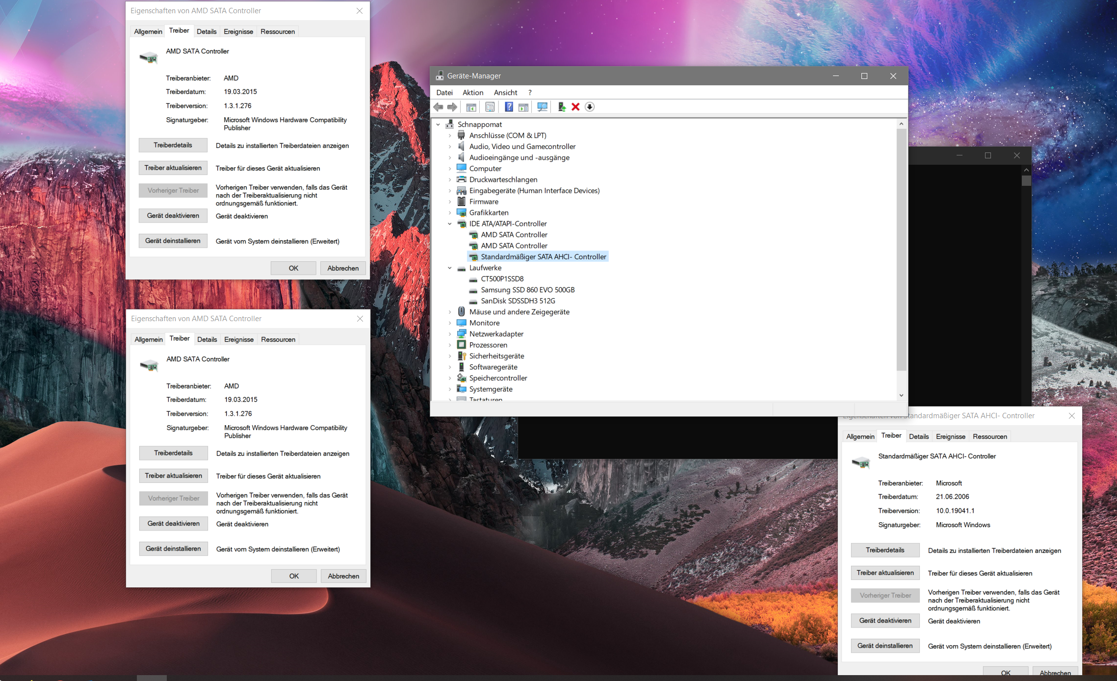

Ich habe die aktuellsten Treiber installiert und anschließend tatsächlich Driverbooster laufen lassen. Aber danach lief alles noch sehr stabil! Eine Antivirensoftware verwende ich nicht. Du meinst also das Bios flashen mit der neusten Version oder verstehe ich das falsch?
Hier ist der Screenshot:

thompson004 schrieb:
Dein Problem ist folgendes:
Du hast SATA-Treiber installiert, unter AM4 darf man aber nur die Standard-Treiber von Microsoft verwenden, sonst gibt's Probleme.
Du kannst es lösen, indem du diese Schritte durchgehst, für jeden Eintrag, wo "AMD Sata Controller" steht:
https://www.crucial.com/support/art...ufacturer-drivers-with-microsoft-sata-drivers
Ach ja: Bitte nie wieder Driver-Booster verwenden!
Scheint funktioniert zu haben. Aktuell klappt zumindest alles wunderbar. Zwischenzeitlich waren die Probleme zwar auch hin und wieder mal für 5 Minuten weg aber ich hab ein gutes Gefühl. Vielen Dank!!!
