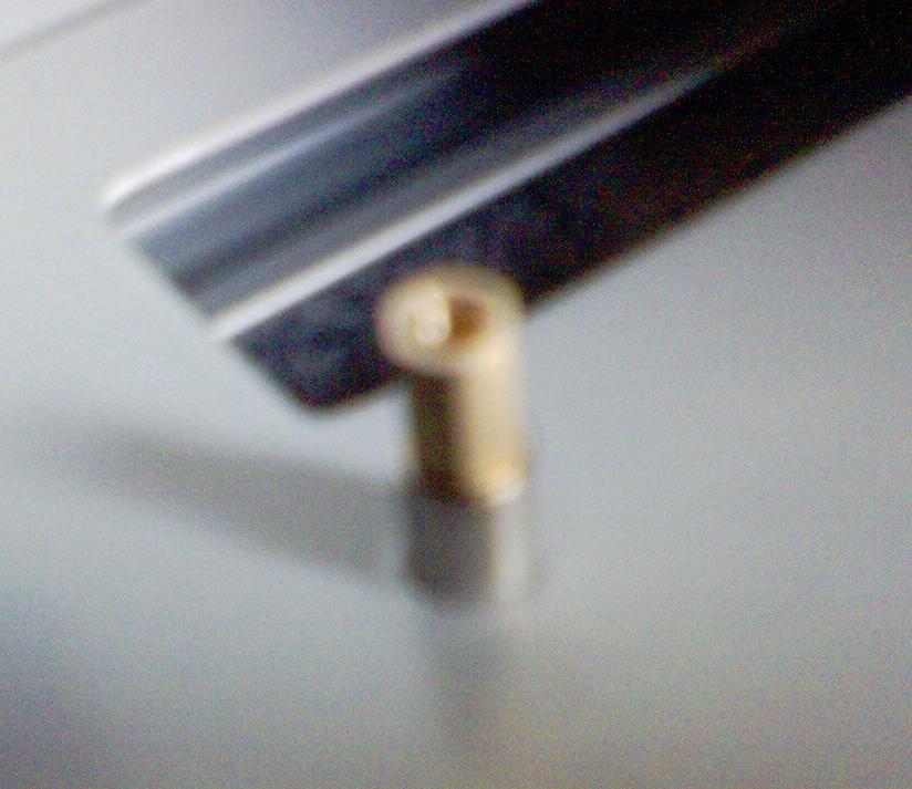

Der Abstandshalter sieht in etwa so aus wie in meinem Anhang.
Diese müssen so in das Gehäuse gschraubt werden, dass die Gewindeöffnung "Richtung Mainboard zeigt", damit man dann danach noch das Mainboard verschrauben kann.

Also ich hab mal eine Vermutung. Wie man vllt erkennen kann sind am Mainboardtray bereits so silberne Gewindebolzen aufgeschweisst. evtl. sind bei meinem gehäuse die Abstandshalter bereits integriet?

Ja sieht ganz danach aus, wahrscheinlich sind die anderen 3 dann nur als Ersatz, bzw für Mainboards mit größerem Formfaktor.
Kommen diese Halter denn mit den Mainboard-Löchern "zur Deckung"?
Vielleicht kann hier ja auch jemand mit dem selben Gehäuse was dazu sagen, ich kenne es ja leider nicht.
Jap, die passen genau, wie die faust aufs auge.
Es muss so sein, denn sonst ist das MoBo auch viel zu hoch für das hintere I/O Panel.
Und bis auf die 6 löcher im MoBo berühren auch keine anderen integrierten abstandshalter das MoBo, also passieren kann ja dann mal nichts.

Im Gehäuse selber sind doch schon 9 Stck ! seitens Antec eingesetzt. Die kann man auch wieder rausschrauben und entsprechend den Motherboardvorgaben versetzen oder weglassen.
In der kleinen Plastikbeutel wo auch die 3 zusätzlichen Abstandhalter drin sind, sind auch sämtliche Befestigungsschrauben für die Motherboardmontage drin.
Man sollte nur nicht als Neuling gleich alles öffnen, alles auskippen und dann einmal kräftig durchmischen, denn dann verliert man schnell den Überblick :D.
