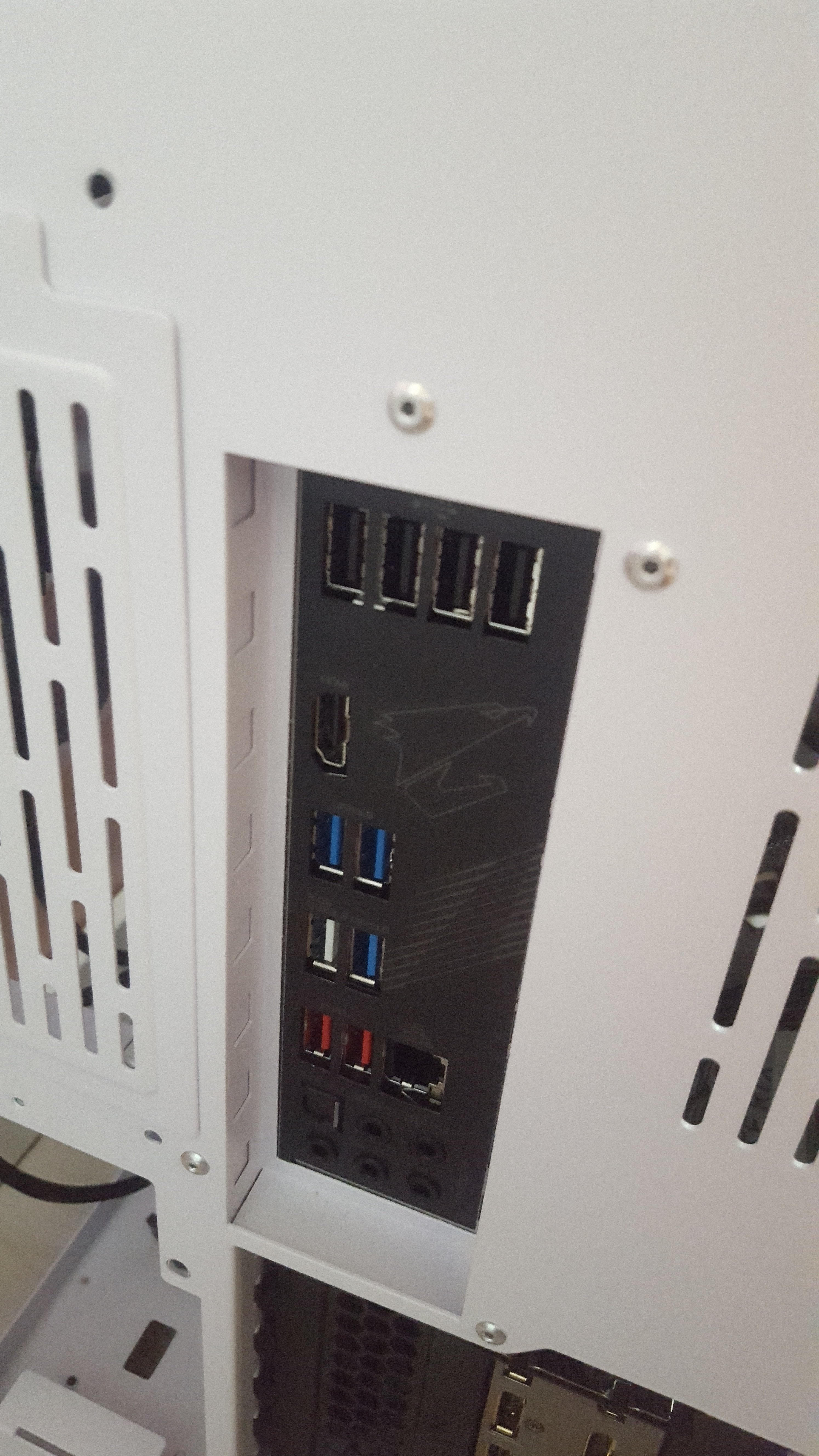

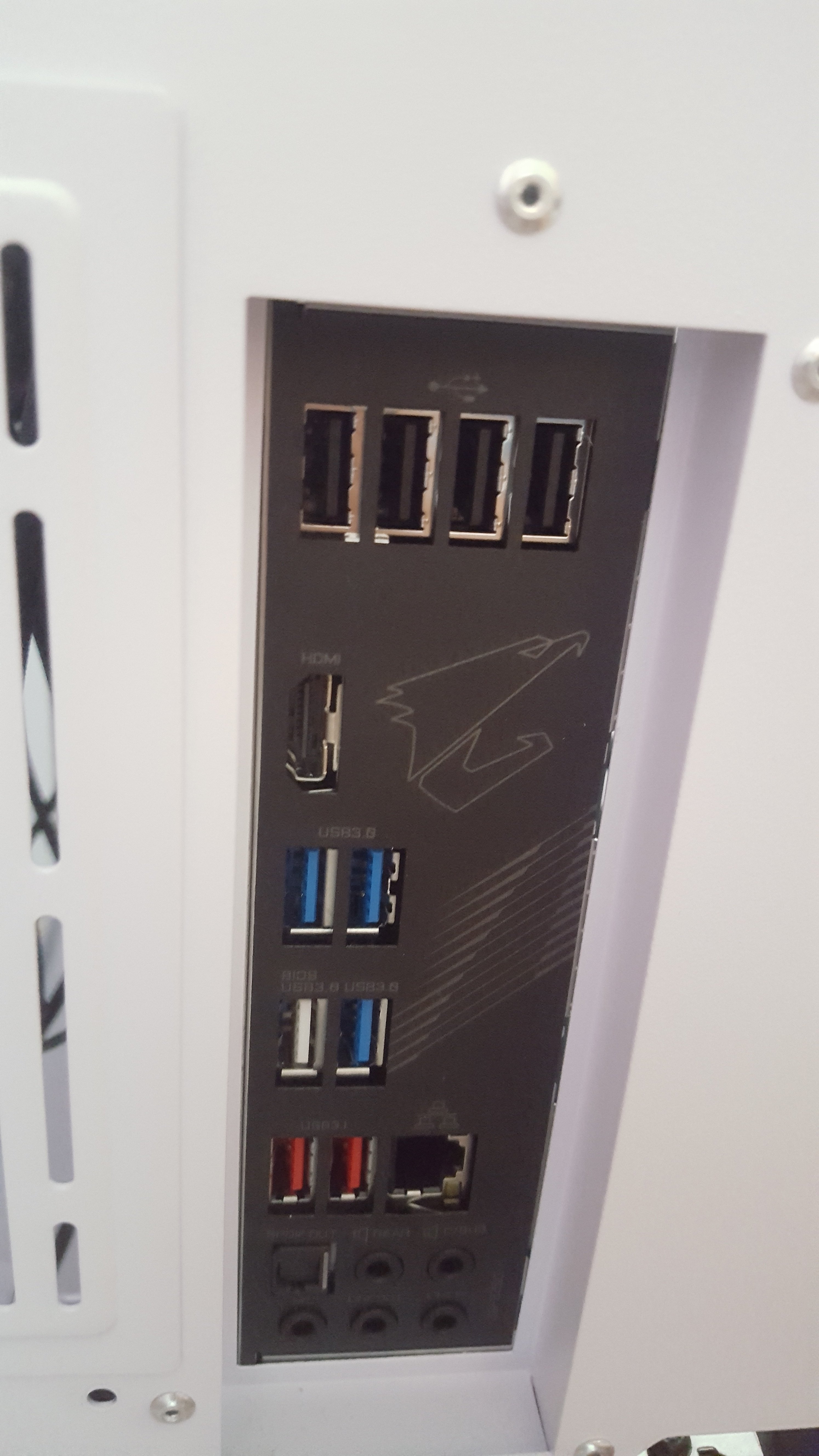

Wie genau hast du denn das Mainboard festschrauben können, wenn die Blende garnicht richtig ins Gehäuse "gerutscht"/Geklippst ist?
Mach mal bitte ein Bild von beiden Seiten der Blende
Naja hab die Blende einfach mehr oder weniger von innen gegen das Gehäuse gelehnt und festgeschraubt aber ich habe irgendwie erwartet dass die Blende sich dann noch außen des Gehäuses drückt und es ein typisches "klick" geräscht macht, was nicht der Fall war.
Bilder sind dabei, keine Ahnung ob man da viel erkennen kann.

Bei einem Kurzschluss durch falsche Abstandhalter, oder interne Verkabelung, greift die Schutzschaltung des Netzteiles. Eine Haussicherung fliegt deswegen nicht.
Das Gehäuse hat zudem nur dort Bohrungen für Abstandhalter, wo es das Board auch hat, zumindest wenn man den Produktbildern bei Caseking Glauben schenken darf.
Ich Tippe auch auf das Netzteil.
Zudem muss bei einer festen Blende nix klipsen, warum denn auch, ist ja fest mit dem Board verbunden und kann nicht verrutschen.
Klingt für mich auch eher nach einem NT Defekt.
Öfters schon so erlebt, sollte ein Kurzschluss auf dem Board sein gehen die meisten Boards bzw NTs gar nicht mal mehr an.
Evlt einfach gutes altes Montagsprodukt erwischt als NT
Das I/O Shield scheint richtig drinne zu sein, deswegen würde ich mal nicht davon ausgehen, dass es daran liegt.
Ich glaube auch nicht, dass die so richtig Klicken, wenn die fest am Board sind.
Das Klicken verlautet ja quasi nur, dass das normalerweise lose Shield wirklich fest im Gehäuse ist und nicht wieder rausplumst. Das kann wohl weniger bei ner festen Montage passieren^^ Sieht für mich in Ordnung aus.
