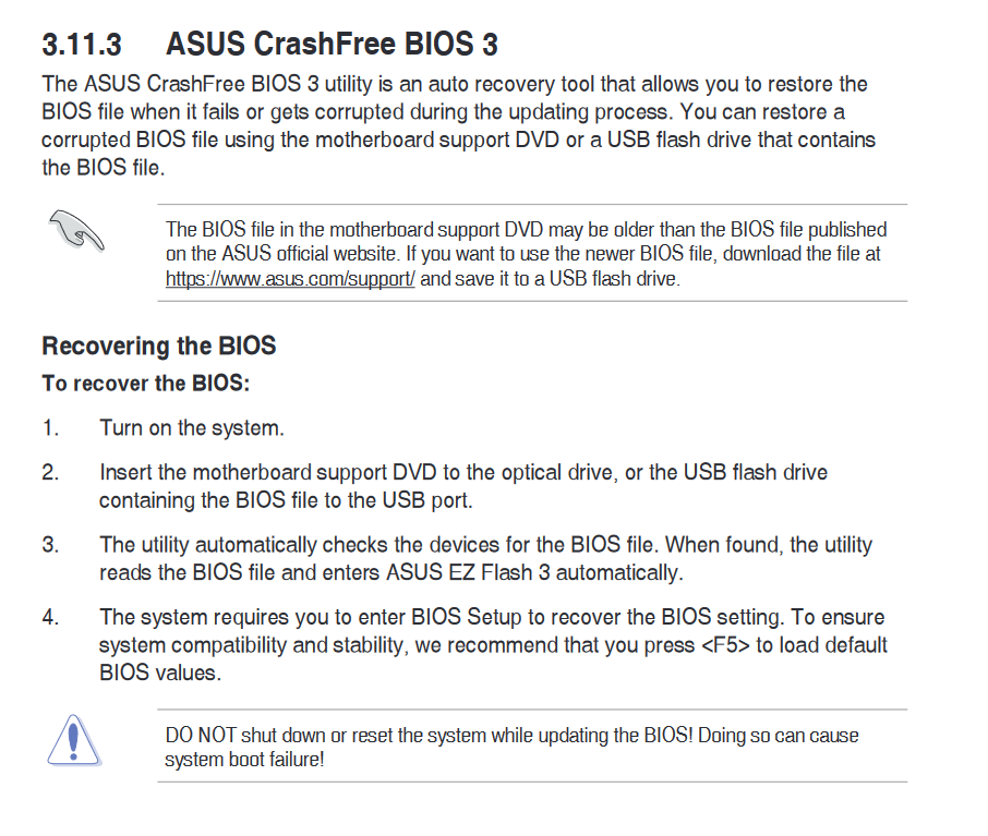

Das Mainboard verfügt leider nur über ein CrashFree BIOS, d.h. wenn beim Flashen was schief gegangen wäre, würde das helfen, ich denke aber nicht in einem solchen Fall.
Bleibt wohl nur der Weg über eine Ersatz-CPU.
Probieren kannst du es dennoch:
Quelle: https://dlcdnets.asus.com/pub/ASUS/...IME__X470-PRO_UM_WEB.pdf?model=PRIME X470-PRO
Der Dateiname muss mit dem Rename-Tool, das dem BIOS beiliegt, auf ein 8:3-Format gebracht werden.
