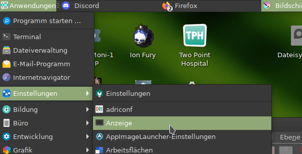

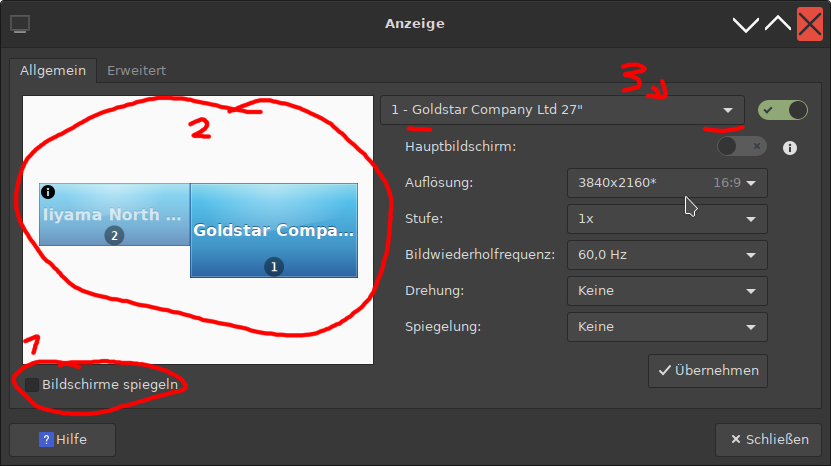

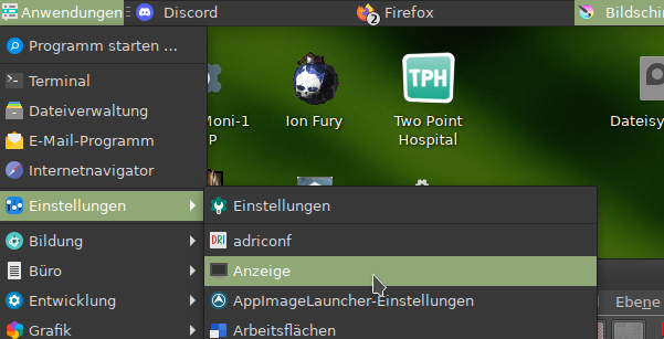

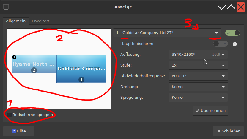

Ich habs mal gerade gestartet, es sind alle Einstellungen da:
Bei Punkt 1 Bildschirme Spiegeln abhaken
Im Feld 3 Den jeweiligen Monitor auswählen und ggf aktivieren.
im Feld 2 die Monitore Anordnen wie gewünscht. dazu sind dort auch noch weitere Optionen.
Das ist so easypeasy wie bei Windows.
Hier noch nen Bildschirmfoto wie ich da hingekommen bin bei XFCE4
Wenn das bei dir anders aussieht, evtl einmal das ganze System updaten lassen, das ist ja ein Rolling release.
Und wenns dann immernoch nicht so zu finden ist evtl mal Bildschirmfotos machen :-)
