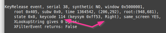

Also unter einem Mint funktioniert das mit dem Abschalten. Der KeyCode 114 passt auch fuer Pfeil rechts.
Vorher:
Nachher:

Mit xev kann man schauen welche Taste / Keycode / Mouseevent etc. ausgelöst / gedrückt wurde

xev war ne gute Idee! Danke!
Keycode 85 wurd ausgegeben. Taste per xmodmap ausgestellt - bisher ist Ruhe.
