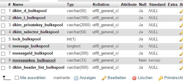

wäre schön, wenn es so einfach wäre... die Tabelle ist nicht besonders groß - und wird so standardmäßig auch von sympa angelegt, allerdings finde ich nicht besonders viel, wenn ich nach dem Fehler suche...
hier mal die Struktur der Tabelle:
Mach ma aus dem 2000-Zeichen-Feld n TEXT oder BLOB. Mal sehen, ob das nicht schon reicht.
ich hab jetzt 2000 wie auch das 500 varchar-Feld mal in TEXT geändert, kein verändertes Verhalten... :S
edit:// und gerade hat sympa die Datenbankstruktur automatisch "repariert"...
Hm, dann weiß ich auch nicht weiter. Ich hatte bei ner MyISAM - Tabelle mal die Row Size überschritten, aber die hatte auch wirklich zig Spalten mit varchar(256). Da half es, ein paar Spalten auf TEXT zu stellen.
