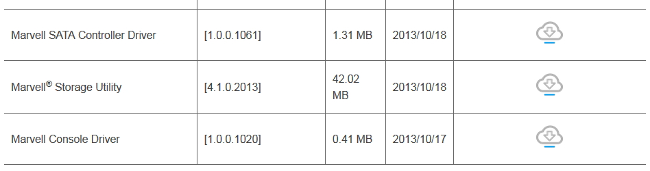

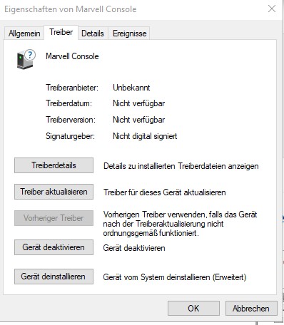

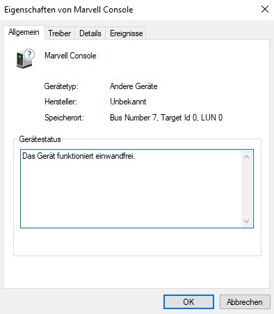

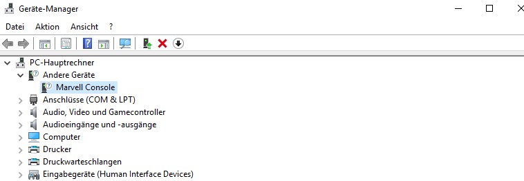

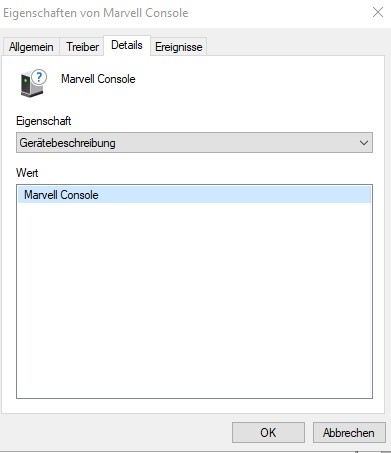

Bei meinem Gigabyte Z87 UD5H Board scheint es ein Problem mit der "Marvel Console" zu geben.
https://www.gigabyte.com/de/Motherboard/GA-Z87X-UD5H-rev-1x#ov
Was ist denn damit gemeint?
Ist das der normale SATA Treiber vom Z87 Chipsatz, der hier Probleme macht?
Meinst du das hier?
Ich habe diesen Thread hier zum Thema gefunden.
https://www.computerbase.de/forum/t...e-treiber-win-10-gigabyte-sniper-z87.1547318/
Ich habe sogar Festplatten an dem Marvell Controller angeschlossen.
Diese laufen einwandfrei.
Wußte nicht, dass es der zusätzliche Controller ist.
Hab den Treiber wie in dem Link beschrieben jetzt auch installiert.
Fragezeichen ist weg.
Komischerweise hat der Controller aber vorher auch schon Einwandfrei funktioniert.
