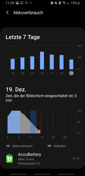

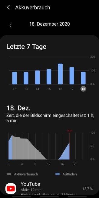

Ich schalte mein Handy über Nacht in den Flugzeugmodus und beende soweit alle aktiven Anwendungen.
Wie in dem Graphen zu sehen ist, entlädt sich der Akku innerhalb von 4-5 Stunden sehr schnell, ohne das etwas läuft.
Auch ein Blick in die "Stromfressenden Apps" gibt zeigt nur 4 Apps an, die in Summe 2,4 % verbraucht haben innerhalb eines 2h Intervalls.

Die App habe ich mir jetzt auch geholt und eine Kapazität von 76 %.
Habe das Expirement letzte Nacht wiederholt.
Handy wurde bis 5 Uhr genutzt. Anschließend auf Flugzeugmodus gestellt und weggelegt.
Zuerst moderater Akkuverbrauch und dann der drastische Einbruch, bis ich es wieder um 11 Uhr in die Hand genommen habe und der Akku sich plötzlich wieder langsamer entlädt.
Die Programme, die währenddessen liefen waren nur AccuBattery, um den Akkuverbrauch besser einzuschätzen.
Aber das hat pro 2h ja nur 1,1 % verbraucht.
Aber was ist mit den anderen 60 % passiert?
